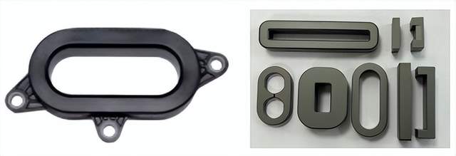

车载磁性材料产品 图源东阳光

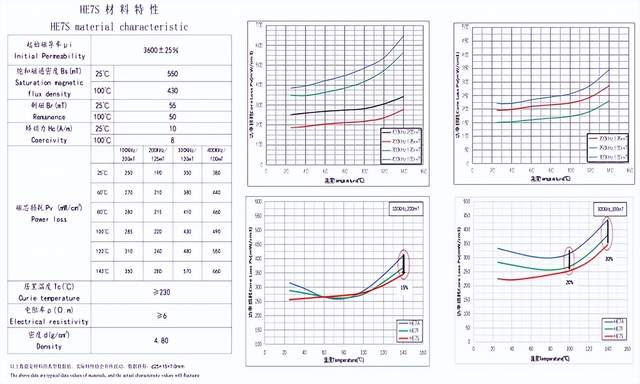

1、2024 年推出的 HE7S 磁性材料堪称 “宽温低损耗标杆”。该磁性材料将应用频率拓宽至400KHz,在100-140℃高温段仍能保持优异性能。
数据显示,其在100KHz-200KHz 频率段的损耗较传统 96A 材料下降 15-20%,300KHz-400KHz 频段损耗下降 20-25%,目前已通过现代汽车严苛测试认定。“高温低耗” 特性,能直接有效控制车载部件发热,提升能量转换效率。

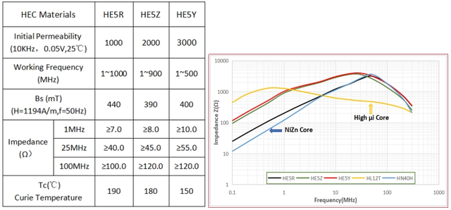

2、2024年在高频滤波材料方面,东阳光致力于研发高频高阻抗MnZn铁氧体。推出贫铁磁性材料HE5R、HE5Y、HE5Z在高频段EMC特性平替镍锌磁性材料。
东阳光已量产的HE5R/HE5Y/HE5Z是应对10MHz~900MHz 频段EMC应用的高性能/高经济性解决方案。基于MnZn铁氧体材质,该系列较镍锌铁氧体EMC磁性材料有更高的磁导率,更高的饱和磁通密度,更高的居里温度。
同时材料体系由镍锌系变更为锰锌系,磁芯成本下降50%。

车载磁性材料产品 图源东阳光

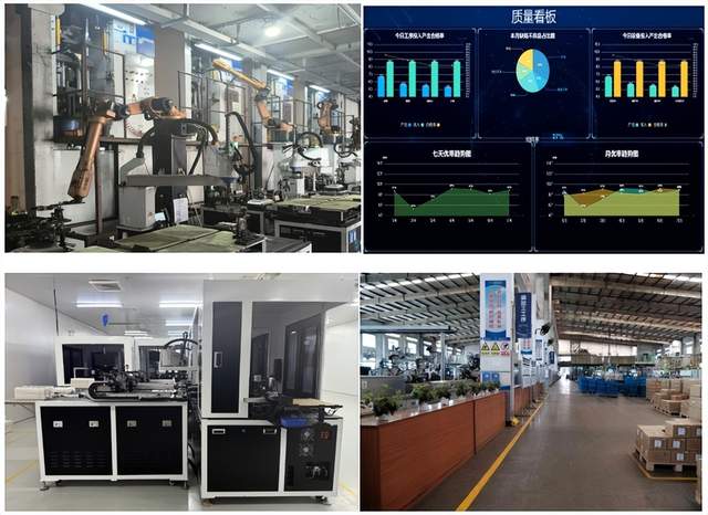

可靠保障上,东阳光从粉料环节就下足功夫。张凯介绍道:“通过优化颗粒结合度、改进烧结与退火工艺,使磁芯机械强度比消费类电子产品高出20%,过程能力指数 CPL>1.67;同时引入 CCD 视觉检测技术重点筛选暗裂,从源头及防流出杜绝潜在风险。”

成型自动化、MES系统、检分CCD、车间照片
