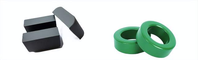

凯通电子CMZ系列磁性材料产品
该磁性材料依托复合烧结工艺实现了性能突破,其粉料的烧结工艺适应性较强,无需匹配特殊烧结工艺,在性能与成本之间找到了平衡点。
经过两年严苛的市场验证,CMZ 系列磁性材料产品顺利实现量产,基于该材料开发的产品广泛应用于车载摄像头、雷达等系统,切实解决了客户在不同频段的EMI 问题,收获市场高度认可。

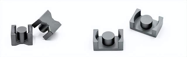

为攻克这一难题,凯通电子联合母公司春光集团,开启技术攻坚之路,最终研发出宽温、宽频、低损耗的KH97锰锌铁氧体磁性材料。该磁性材料在几十kHz 到 500kHz 的宽广频率范围内表现亮眼,损耗控制极佳。
在100kHz、200mT、100℃条件下,体积功耗仅为 270kW/m³;在 500kHz、50mT、100℃环境中,体积功耗也不过 150kW/m³,且能在 - 40℃至 160℃宽温范围内保持稳定性能。
在应对AEC-Q 200 认证中极具挑战性的冷热冲击测试时,凯通电子没有丝毫懈怠。“我们发现,传统工艺生产的磁芯在 - 40℃至 125℃循环中,拐角处因热应力集中极易开裂。为此,我们重点改善磁芯的微观结构,提升致密度和均匀性,确保产品在严苛环境下的可靠性。”
黄定友总工表示,通过优化成型和烧结工艺,企业成功增强磁芯抗断裂能力,为车载磁性材料长期稳定运行筑牢坚实屏障。

KH97材产品图
