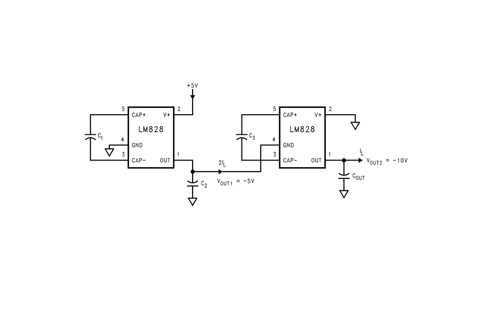

  • 并联/级联配置‌:
    • 并联‌:降低输出阻抗(需独立泵电容)。
    • 级联‌:生成更高负压(如 -10V),但效率随级数增加下降。
