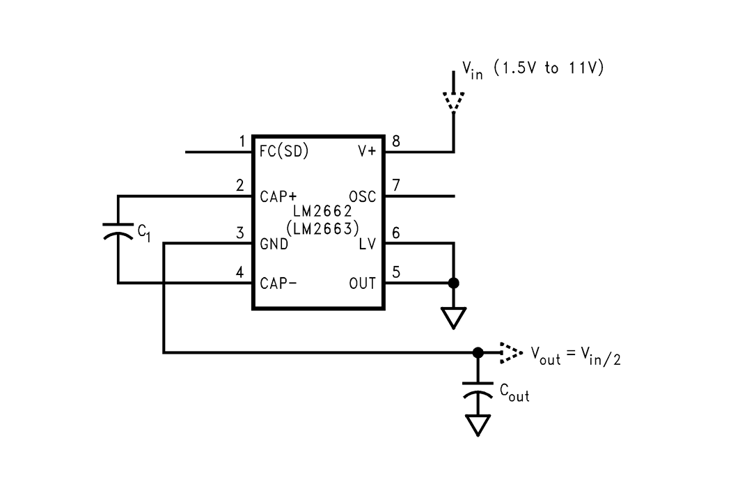

方框图
电压转换器

6. 典型电路
  • 负压转换‌:需连接LV引脚至GND(输入<3.5V)。
  • 正压倍压‌:需外接肖特基二极管(如1N5817)启动振荡器。
