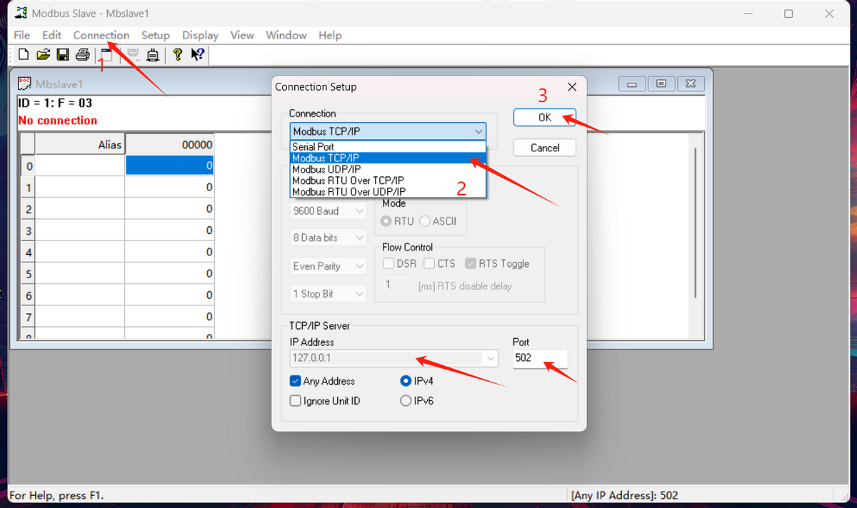

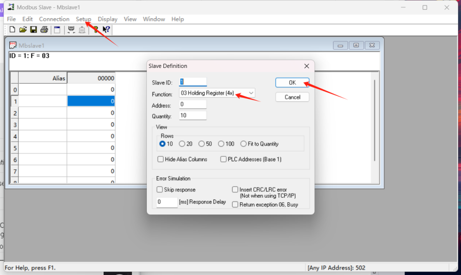

1.打开模拟设备软件

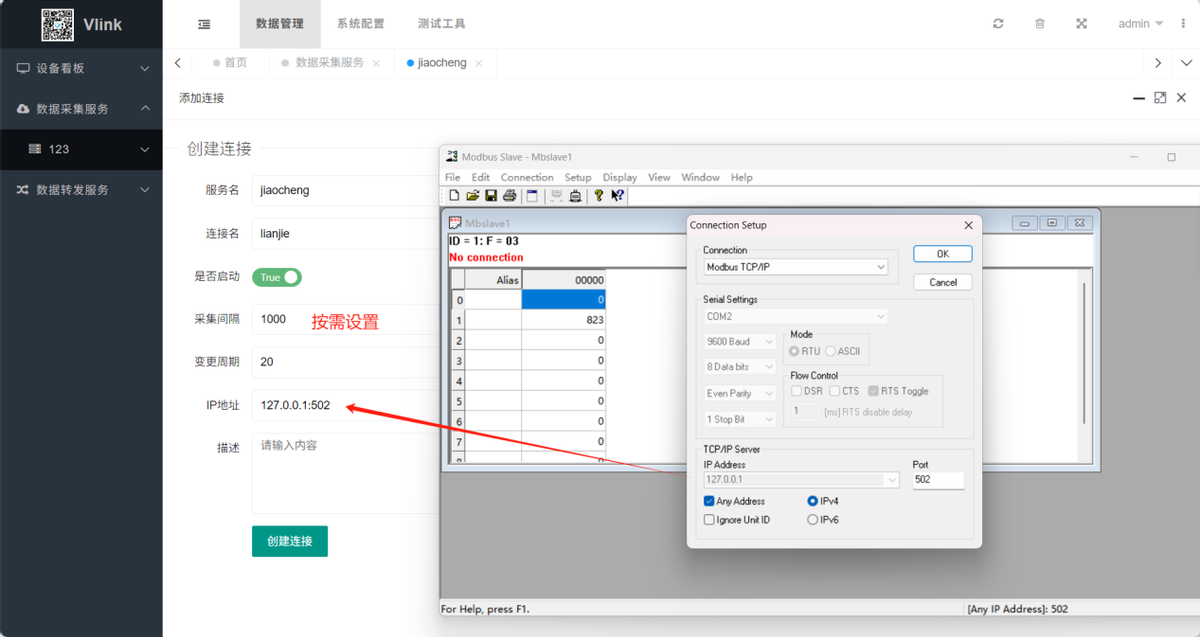

2.使用Modbus TCP协议,本地主机地址,默认端口创建连接
MODBUS
配置窗口信息
MODBUS
MODBUS
Slave ID:可以配置从机地址
Function:可以配置寄存器/线圈类型
Address:可以配置读/写的寄存器/线圈起始地址(默认)

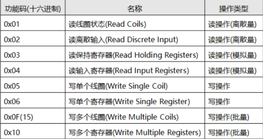

功能码对应关系
Quantity:可以配置读/写的寄存器/线圈个数(默认)
其他配置默认。

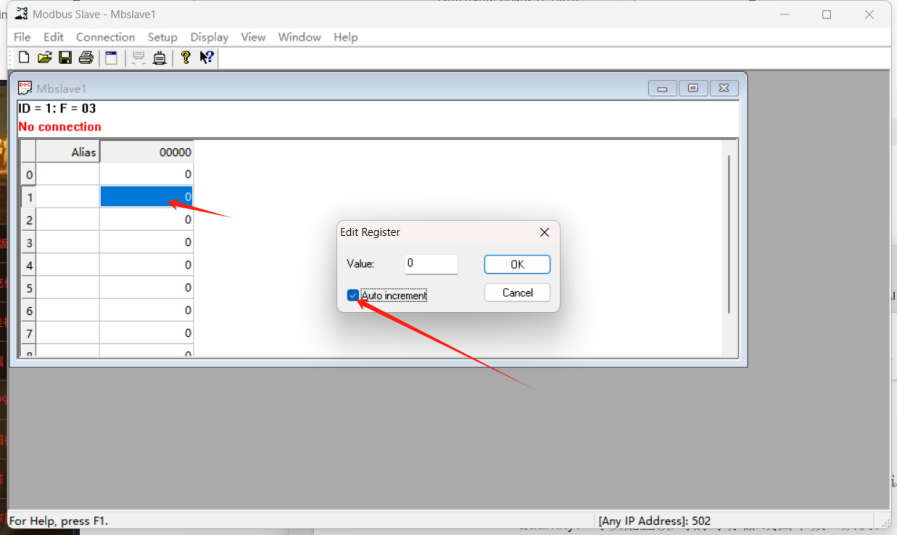

设置模拟值
MODBUS
勾选自动递增
模拟数据创建完成

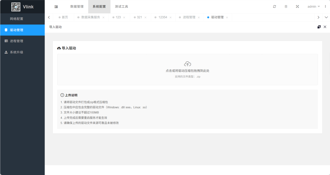

1.添加Modbus TCP数据采集驱动
MODBUS
MODBUS

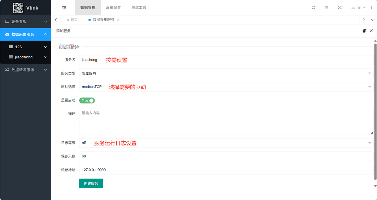

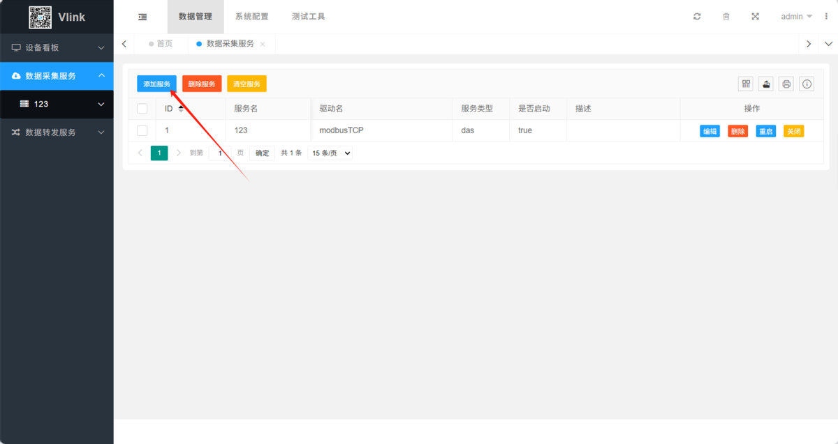

2.创建服务
MODBUS
MODBUS

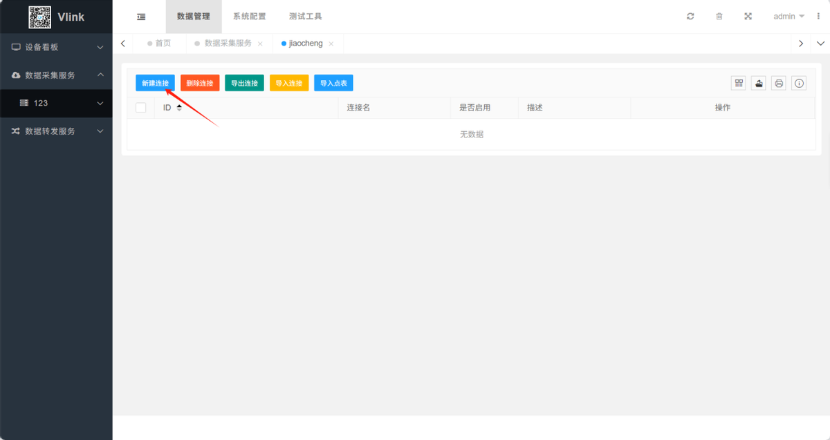

3.新建连接
MODBUS
MODBUS

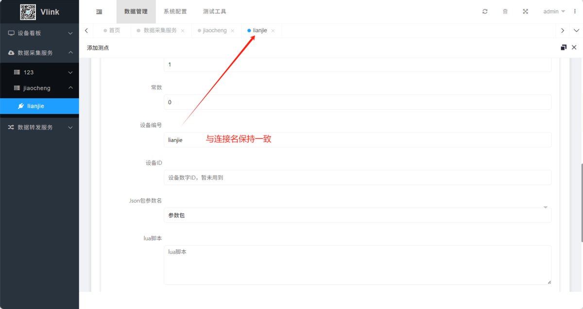

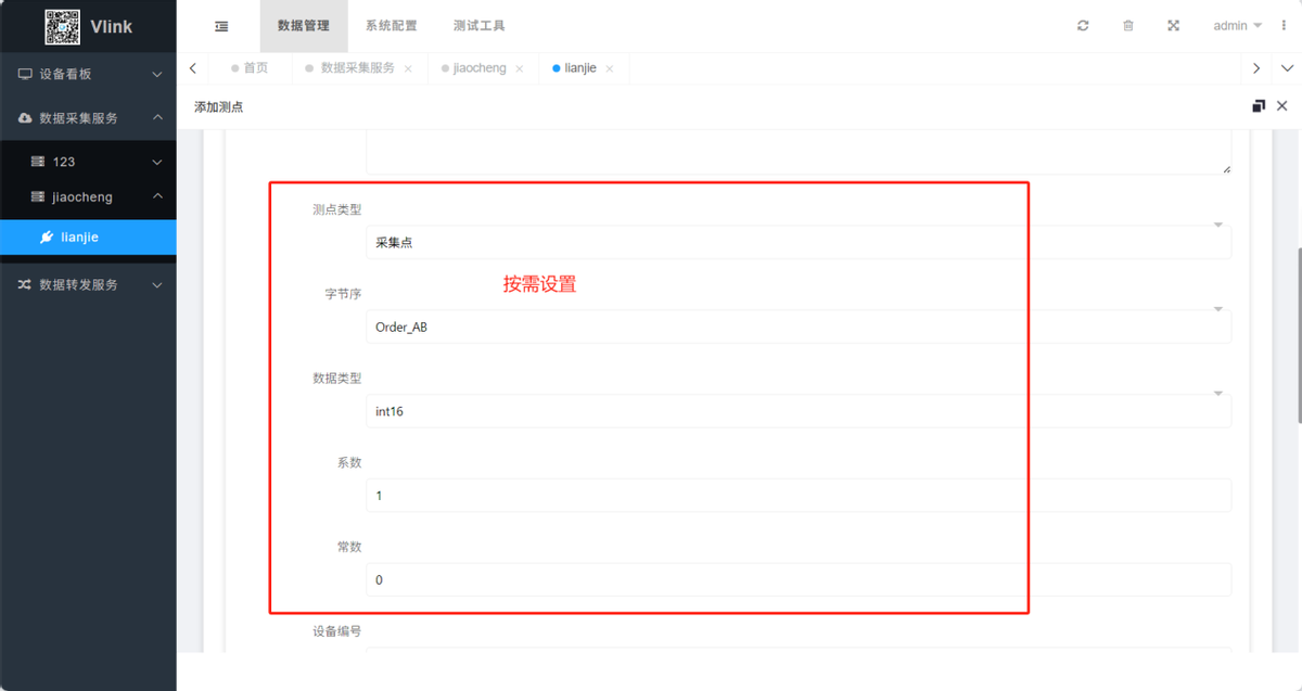

4.新建测点
MODBUS

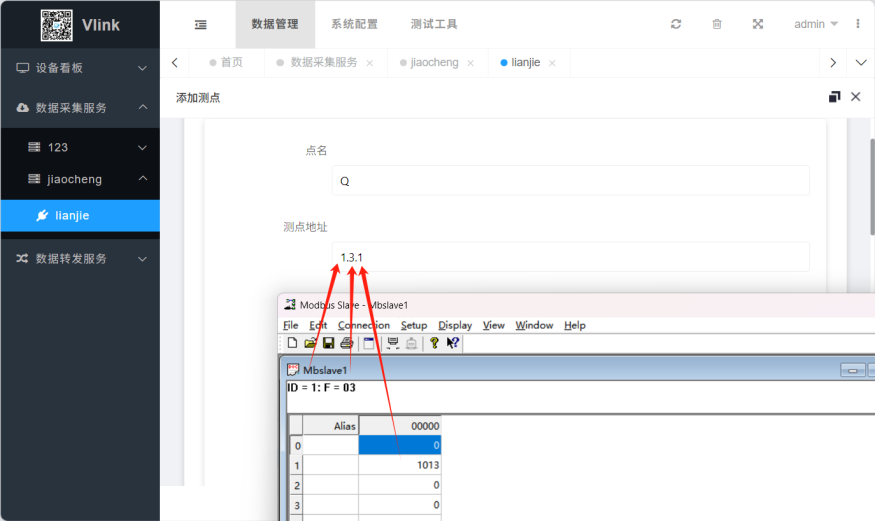

地址组合:ID.功能码.寄存器地址
MODBUS
MODBUS
MODBUS

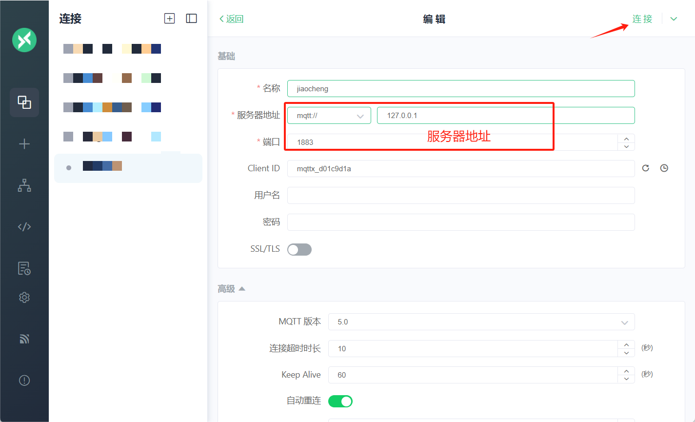

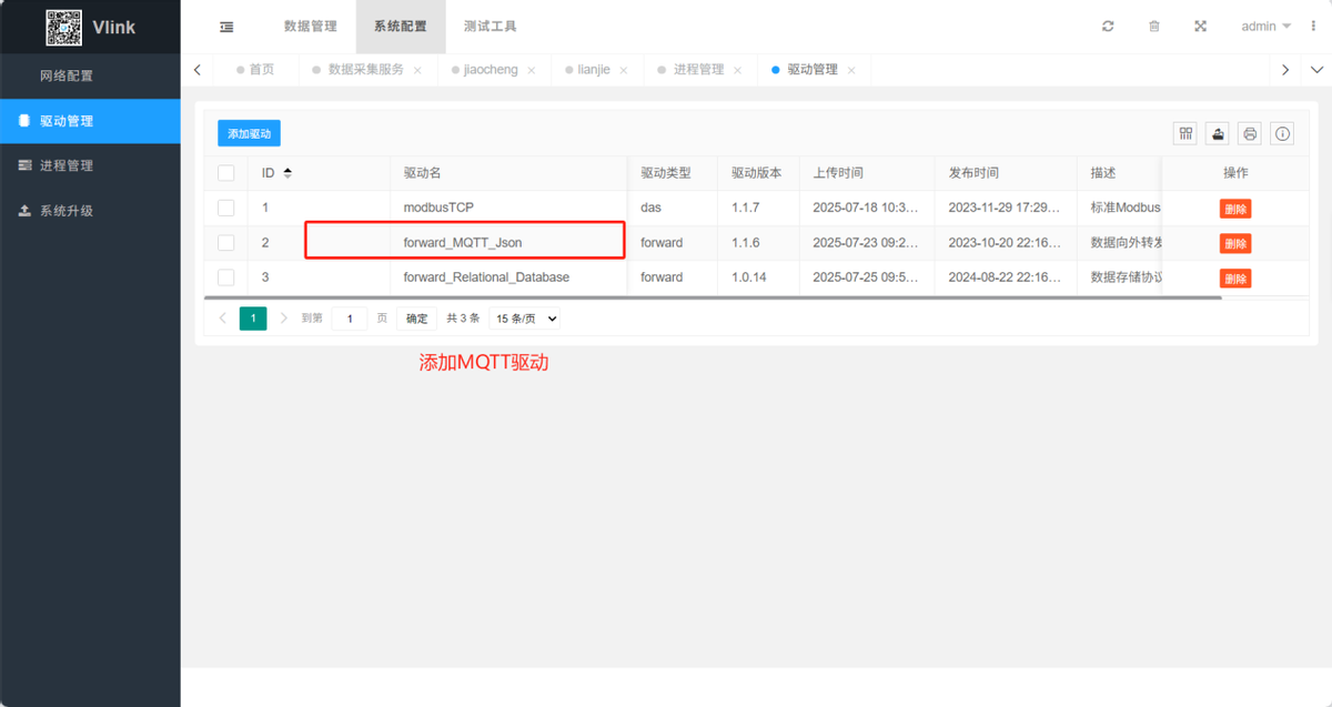

2.添加MQTT驱动
MODBUS

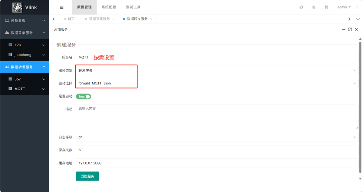

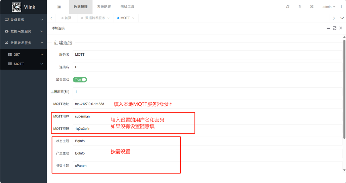

3.创建服务
MODBUS
4.创建连接
MODBUS

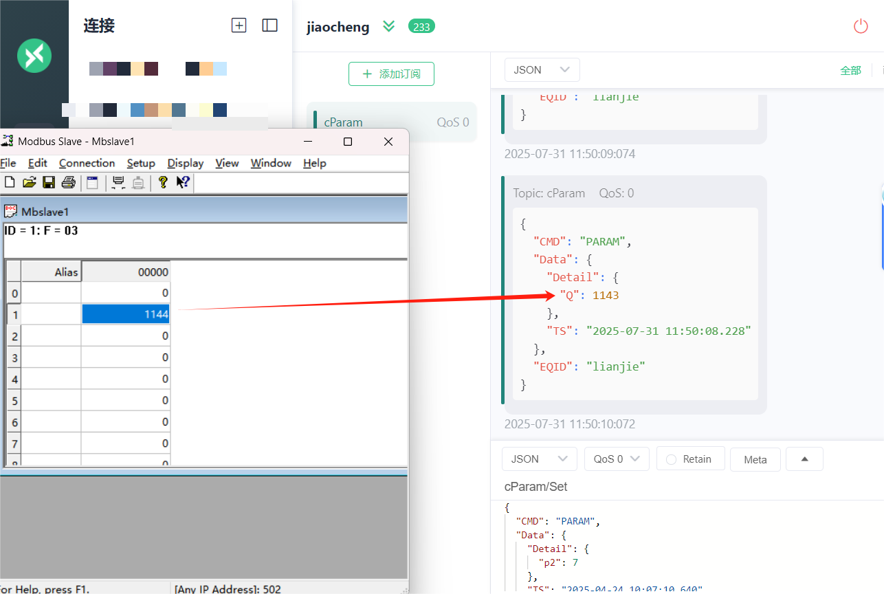

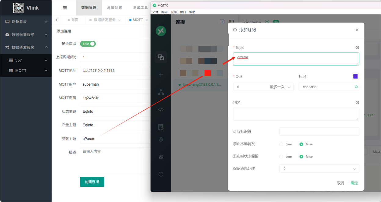

三.数据接收
添加连接
MODBUS
2.订阅主题
MODBUS

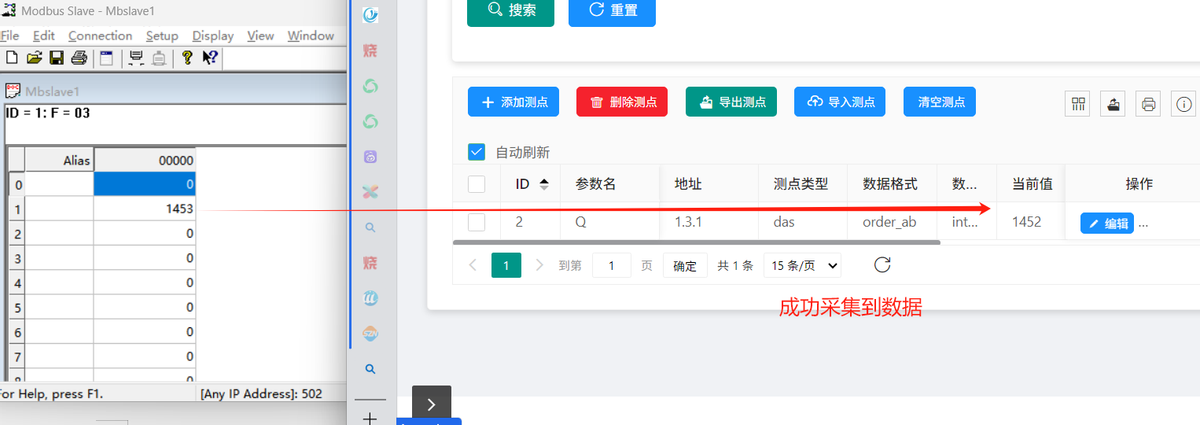

四.数据采集转发成功
MODBUS
