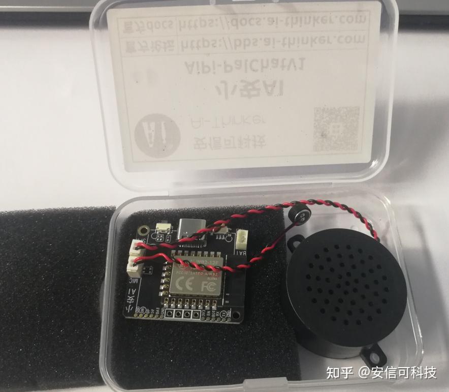

AIAI
pcb前后都垫有减震棉,包装确实很用心。我们来仔细看看开发板。
开发板pcb尺寸
AI
AI
开发板35mm*30mm,尺寸小巧紧凑。很容易放置进合适的外壳中,对于我们业余DIY、开发测试非常友好。
