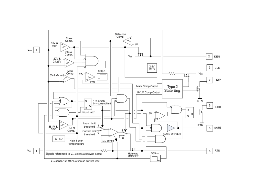

方框图
栅极驱动器

4. 功能模块详解
  • DEN引脚‌:检测签名(24.9kΩ电阻)兼禁用控制(拉低关闭PD)。
  • CLS引脚‌:分类电流编程,电阻值对应不同功率等级(如Class 4为63.4Ω)。
  • GATE引脚‌:驱动外部MOSFET,增强功率扩展能力。
  • T2P引脚‌:指示Type-2 PSE连接(低电平有效)。
