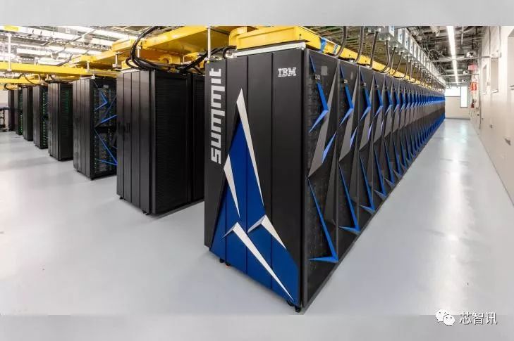

Summit超算由IBM和NVIDIA为美国能源部的橡树岭国家实验室制造,其占地面积相当于两个网球场大小,为了冷却其37000个处理器,周围的循环系统每分钟要消耗4000加仑的水。尽管美国能源部(DOE)尚未透露Summit的Linpack测试结果,但橡树岭国家实验室表示,Summit的峰值运算速度达到200 petaflops,也就是每秒浮点运算次数达到200千兆次。这比普通笔记本电脑的运算速度快100万倍,是神威·太湖之光(93.01 PFLOPS)峰值性能的两倍有多。

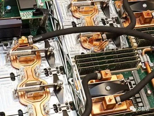

Summit超级计算机的4608台服务器内部的视图。图:橡树岭国家实验室
尽管Summit的基本规格已经公开有一段时间了,但这里还是有必要重新介绍一下:Summit由4608个节点组成,每个节点包含两个Power9 CPU和6个NVIDIA Tesla V100 GPU。节点与Mellanox双轨EDR InfiniBand网络连接在一起,为每台服务器提供200 Gbps的速度。
假设所有这些节点都配备齐全,GPU单独将以双精度提供峰值215 petaflops。此外,由于每个V100还提供125 teraflops的混合精度 Tensor Core 操作,系统对深度学习运算的峰值性能大约为3.3 exaflops。

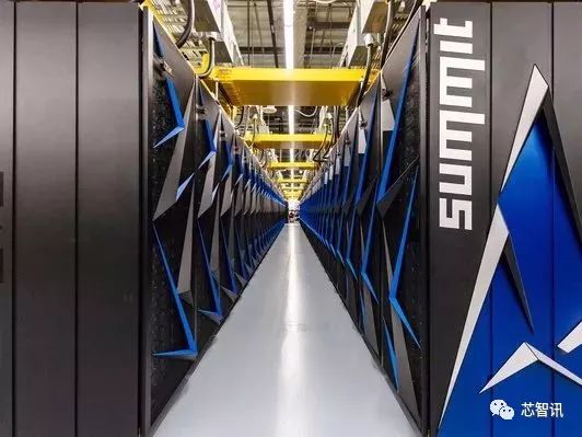

Summit的数千台服务器占地有两个网球场那么大。图:Carlos Jones/橡树岭国家实验室
