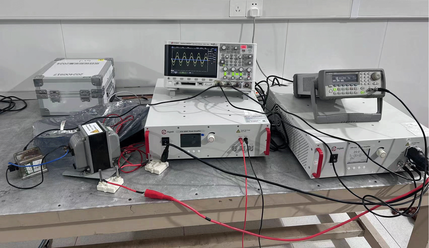

  实验实拍图:
功率放大器
  实验过程:
  按照CS101连接测试设备,将0.5欧姆电阻连接到耦合变压器次级的两端进行校验。由信号发生器和ATA-314功率放大器产生敏感度信号(正弦信号),该信号经耦合变压器施加到0.5欧姆电阻上。使用示波器读取输入信号的电压电平。当此功率值小于标准规定的功率极限值时,增加信号源输出幅度,直到示波器监测的值达到标准极限值。
