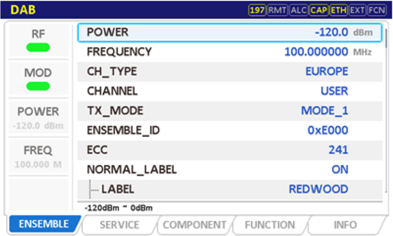

  本文抛砖引玉对DAB的整体架构和相关技术关键词做一些索引介绍,并采用RedwoodComm的RWC2010C来进行各个部分参数设置以做例证。由于水平有限,难免有错,恳请读者批评指正。

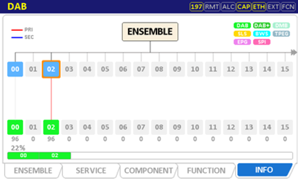

复用器(Multiplexer):将多个音频流和数据服务复用到一个传输流中,形成一个“多路复用”(Ensemble)。RWC2010C内置的Ensemble Multiplexer支持多达64个用于DAB的服务组件。

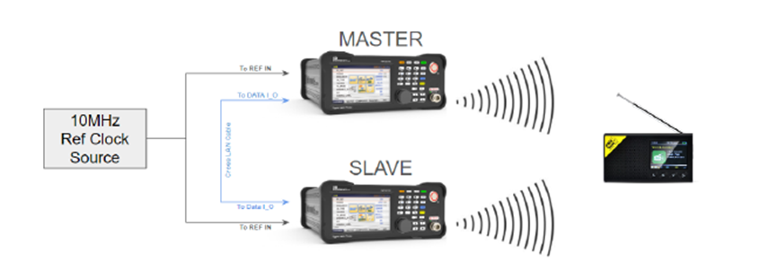

DAB信号通过无线广播的方式传输,支持多种频率范围,通常在174~240MHz之间。采用单频网(SFN)技术,允许多个发射站在同一频道同步广播,有效节约频谱资源。使用多台RWC2010C可有效地进行SFN测试。

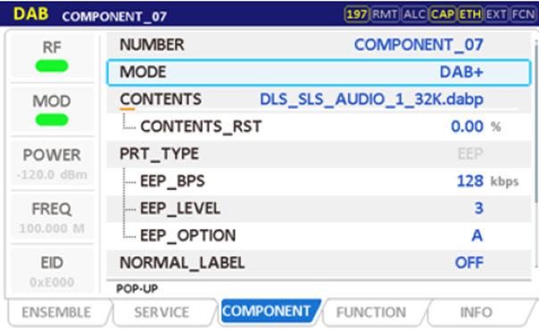

DAB+是DAB的增强版,核心升级包括采用高效HE-AAC v2音频编码(MPEG-4 AAC+),相较DAB的MP2编码压缩效率提升约3倍,相同音质下码率降低三分之二,显著提升频谱利用率,使单频道容纳电台数量增加2-3倍。其继承DAB抗干扰、CD级音质特性,同时优化信号处理,支持更高音质传输及附加数据服务(如文本、图片)。
 RWC2010C信号发生器支持DAB+技术,能够生成高质量的DAB+信号,帮助研发人员评估DAB+系统的性能。

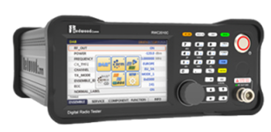

DAB广播技术通过其独特的广播架构和OFDM调制技术,实现了高音质、抗干扰和频谱效率的显著提升。DAB+技术的升级进一步提升了音频质量和频谱效率。RedwoodComm的RWC2010C 信号发生器为DAB设备的研发和测试提供了强大的支持,具备多路复用器组件、ETI/MDI文件播放器功能、模拟AM/FM和RDS测试功能以及音频分析器等强大功能。这些功能使得RWC2010C成为DAB研发和测试中的理想选择。并且,2010C还可以平滑升级DRM或CDR等其他数字广播标准。
信号模拟
2010C的典型功能包括:
支持 DAB, DAB+, DMB, DRM30, DRM+, AM, FM和RDS系统;
支持多路复用器自主编辑广播内容,对广播发生具备完全可控的参数设置;
支持BWS、TPEG、EWS、EPG、SLS等多种数据服务;
支持ETI和MDI文件播放器功能,并可免费提供多种测试所需码流;
支持AM/FM无线电测试功能与完全可编辑的RDS测试功能;
模块化设计,用户可根据所需自行选择仪器配置;
具备功率放大器选件RWC9500B,满足最大输入功率测试要求。
