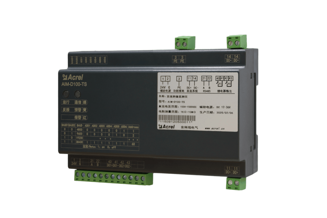

AIM-D100-TS
适用于DC150V~1500V直流系统
功能特点:
监测直流正负极对地电阻,低于设定值报警。
测量正负之间,正负极极对地电压。
LED指示状态指示。
通过拨码设置参数。
2路继电器输出,常开常闭可设(通讯设置)
RS485通讯,Modbus-RTU协议
支持周期监测和通讯触发监测
可用于DC1500V以下储能系统
监测仪

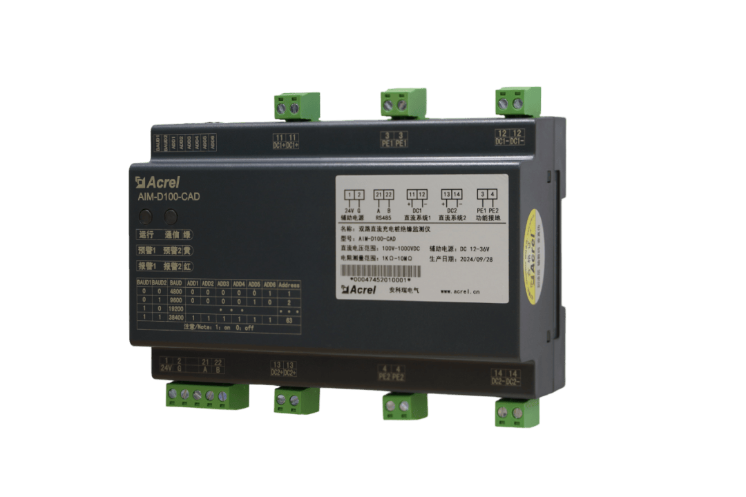

AIM-D100-CAD
适用DC100V~1000V双枪直流桩
功能特点:
监测双路直流正负极对地电阻,低于设定值报警。
测量正负之间,正负极极对地电压。
LED指示,运行、通讯、预警、报警、反接指示。
双路独立监测和报警。
通过拨码设置参数。
RS485通讯,Modbus-RTU协议。
支持周期监测和通讯触发监测
监测仪
