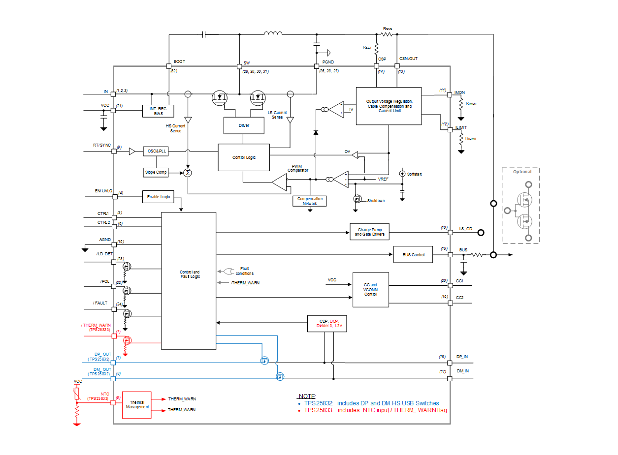

方框图
DC-DC

文档包含详细电气特性、时序图、典型应用电路及布局指南,适用于高可靠性汽车电子设计。
