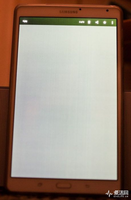

而DC调光与AMOLED屏幕则显得更“水土不服”。前文已经说到,AMOLED显示屏是一种依靠有机材料自发光的技术,因此其本身的显示素质与屏幕材料的品控有直接关系,像素之间的色彩差异会非常明显的展现。在DC调光下,早期的Galaxy S、S2、Note等机型会出现白色不均匀,严重偏色的问题。事实上这一问题即便到现在都没有很好的解决,在XDA论坛有大神放出了强制开启Galaxy S8 DC调光模式的内核,开启后,Galaxy S8在亮度低于20%的情况下,依旧存在以上的问题。
所谓“抹布屏”的效果所谓“抹布屏”的效果或许正是因为如此,PWM调光才成为另一种选择,进入了所有人的视线。和DC调光直接调节电流大小来控制亮度的做法不同,PWM调光的做法更为巧妙,我们知道开关光源会造成闪烁的现象,开关的速度越快,屏幕闪烁也会随之加快,但当开关光源的频率超出人眼极限时,由于所有画面的亮度信息在人眼中相互叠加,因此频率的快慢只会影响屏幕的亮度,这种通过快速开关屏幕光源来控制亮度的技术就被称之为PWM调光(脉冲宽度调制)。
