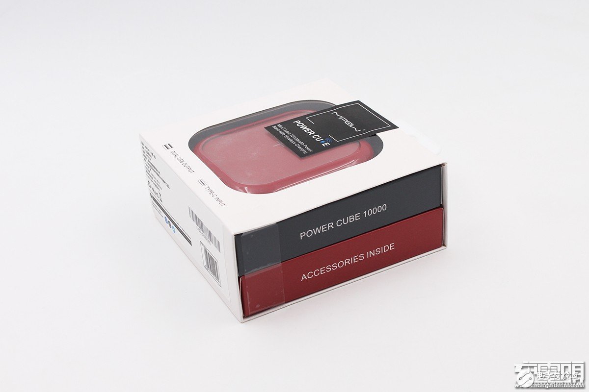

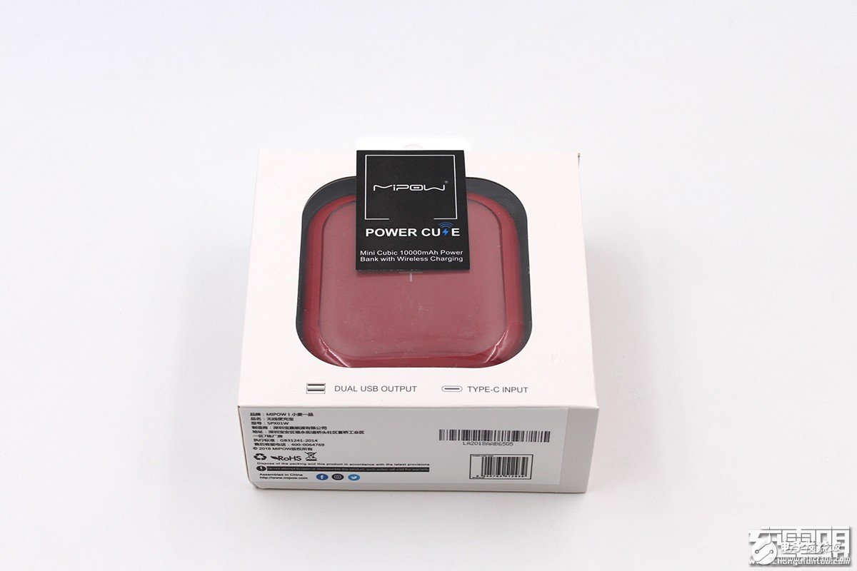

包装盒为白色,采用橱窗设计,透过橱窗可以一览内部产品,鲜红艳丽。包装盒的上面还标注了双USB输出,Type-C输入和支持无线充电。
包装分了两层,上层放充电宝,下层放随机配送的一些物品。
包装盒背面上方有产品的充电方式以及充电接口的介绍。下方标有充电宝的相关数据参数,参数有中英文对照。

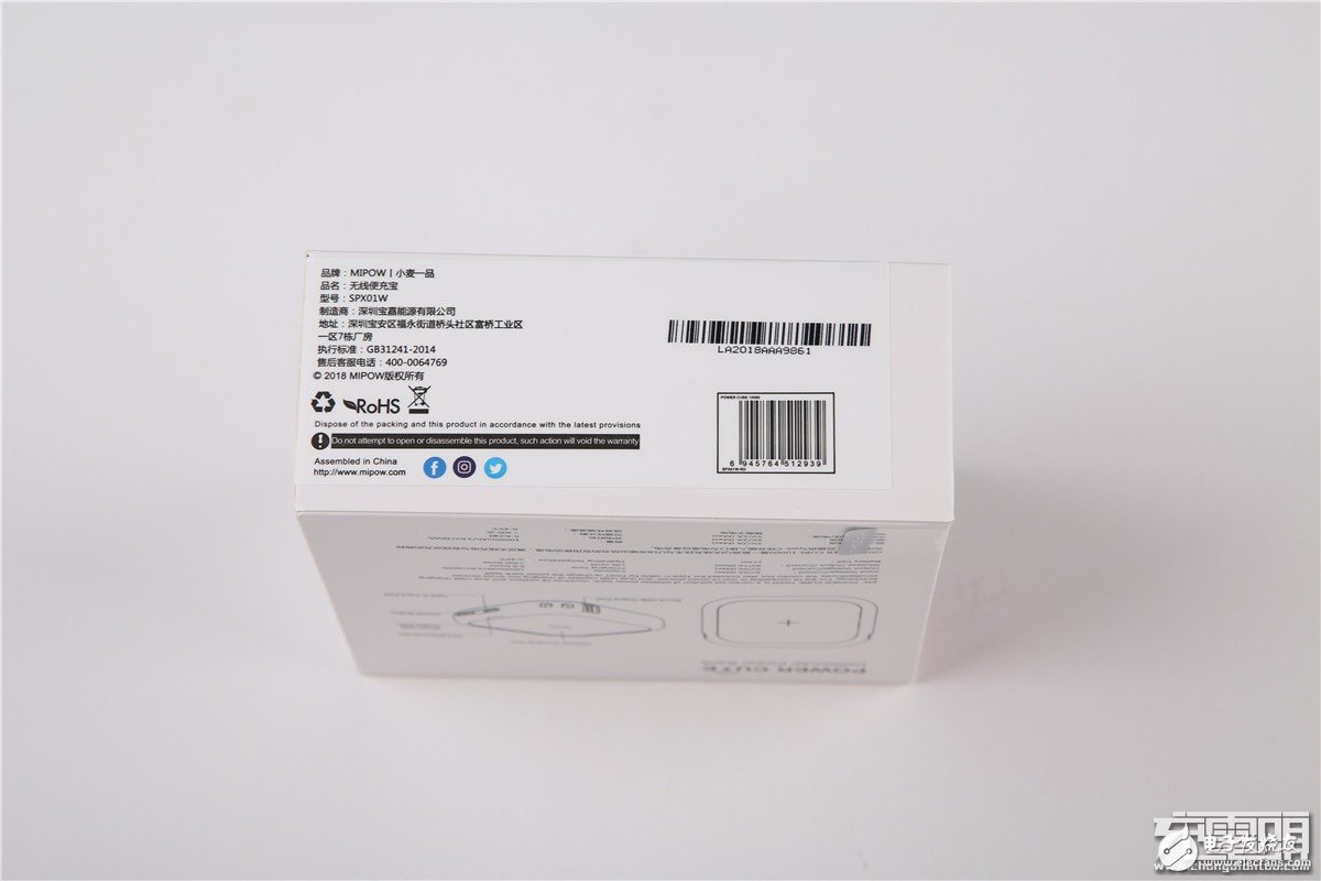

包装盒的一侧贴有产品的品牌:MIPOW(小麦一品),品名:全功能便充宝,型号:SPX01W,制造:深圳宝嘉能源有限公司,以及产品的条形码。

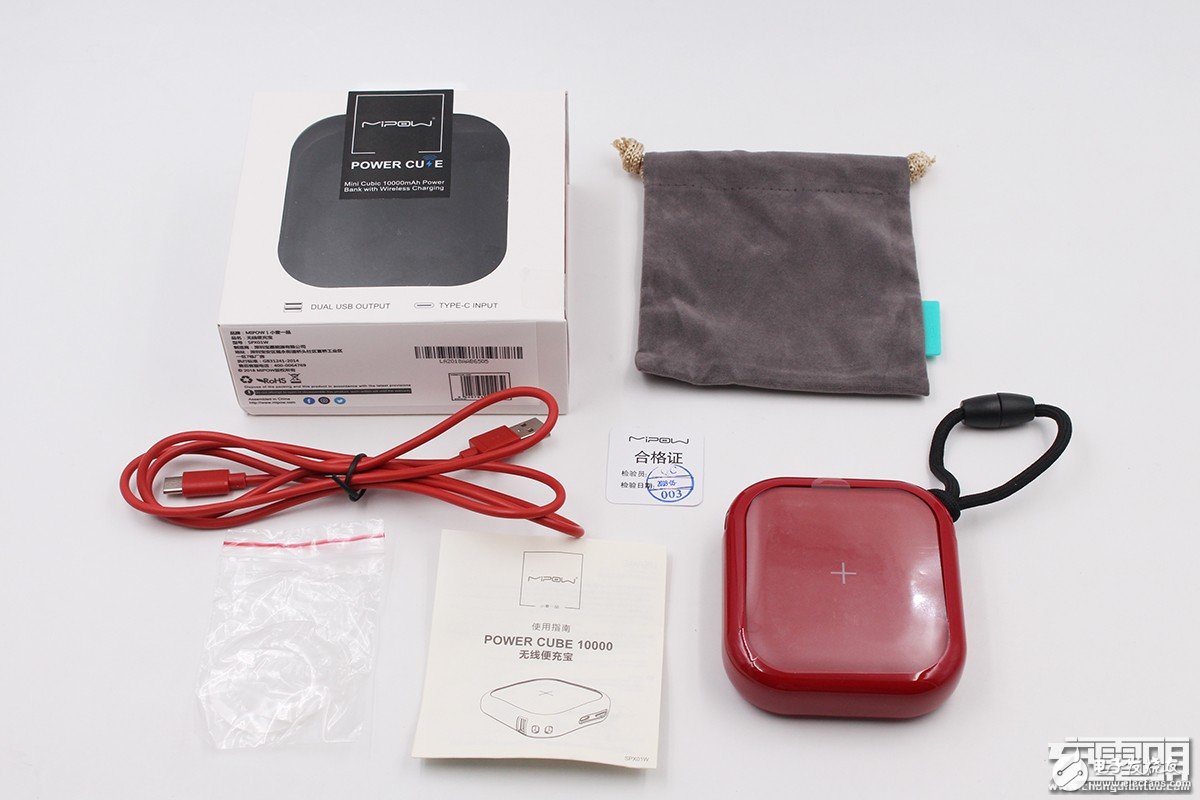

打开包装,里面有:充电宝本体、USB-A to Type-C的充电线,收纳袋、说明书。

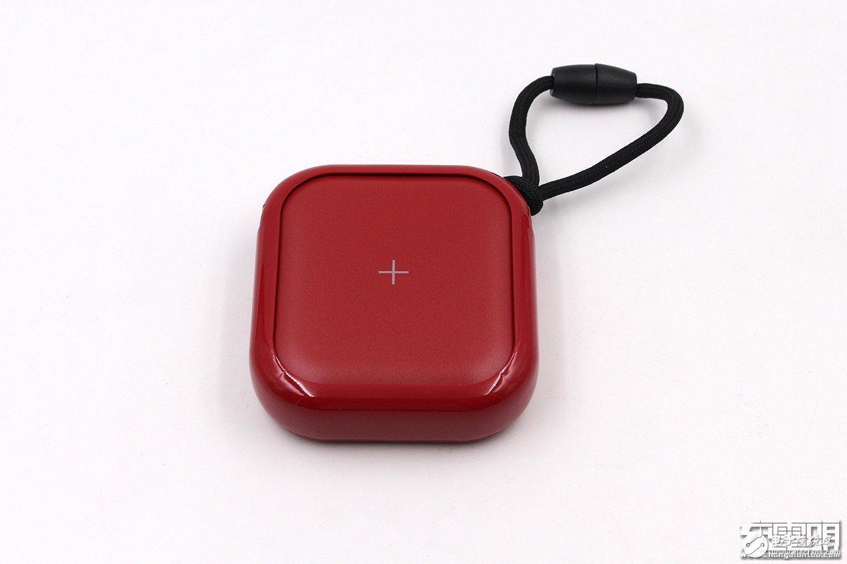

充电宝为红色,采用了常见的塑料材质,但有进行亮面处理,非常漂亮。正面为无线充电区域,在这上面进行了哑光处理,这是为了区分出无线充电的区域。无线充区域中间还标有十字准心,可以更方便的对准充电。

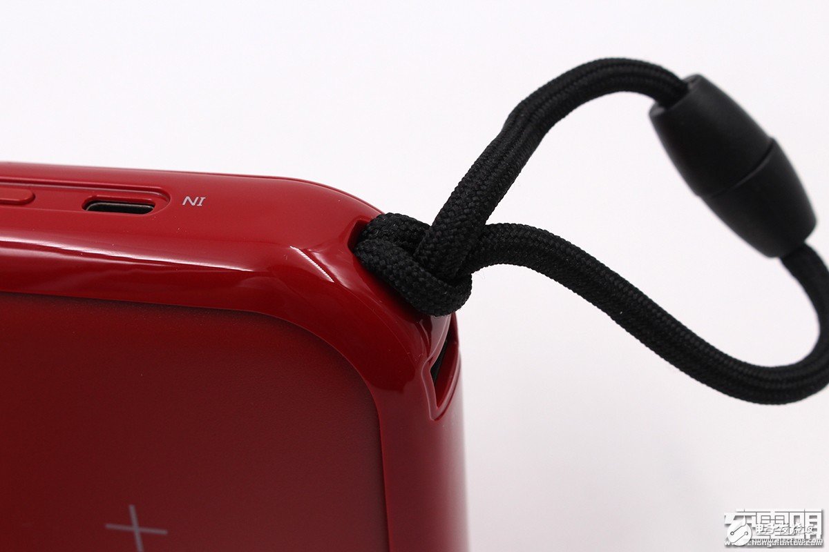

充电宝右上角有一个挂绳口,可以穿上一根挂绳。

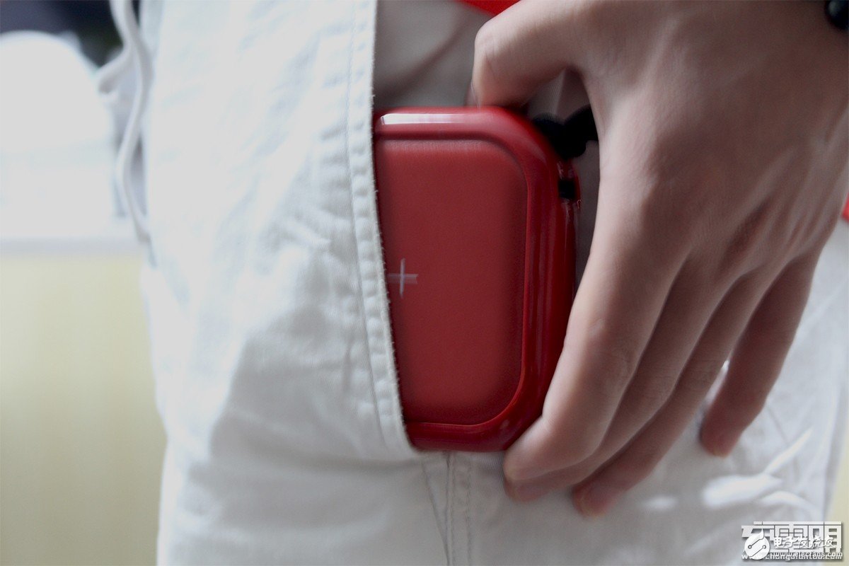

加上产品方方正正,玲珑小巧,可以直接装进口袋,非常方便携带。

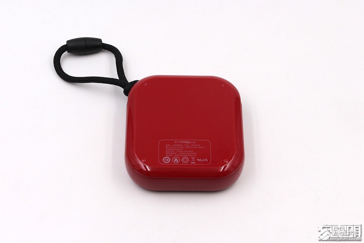

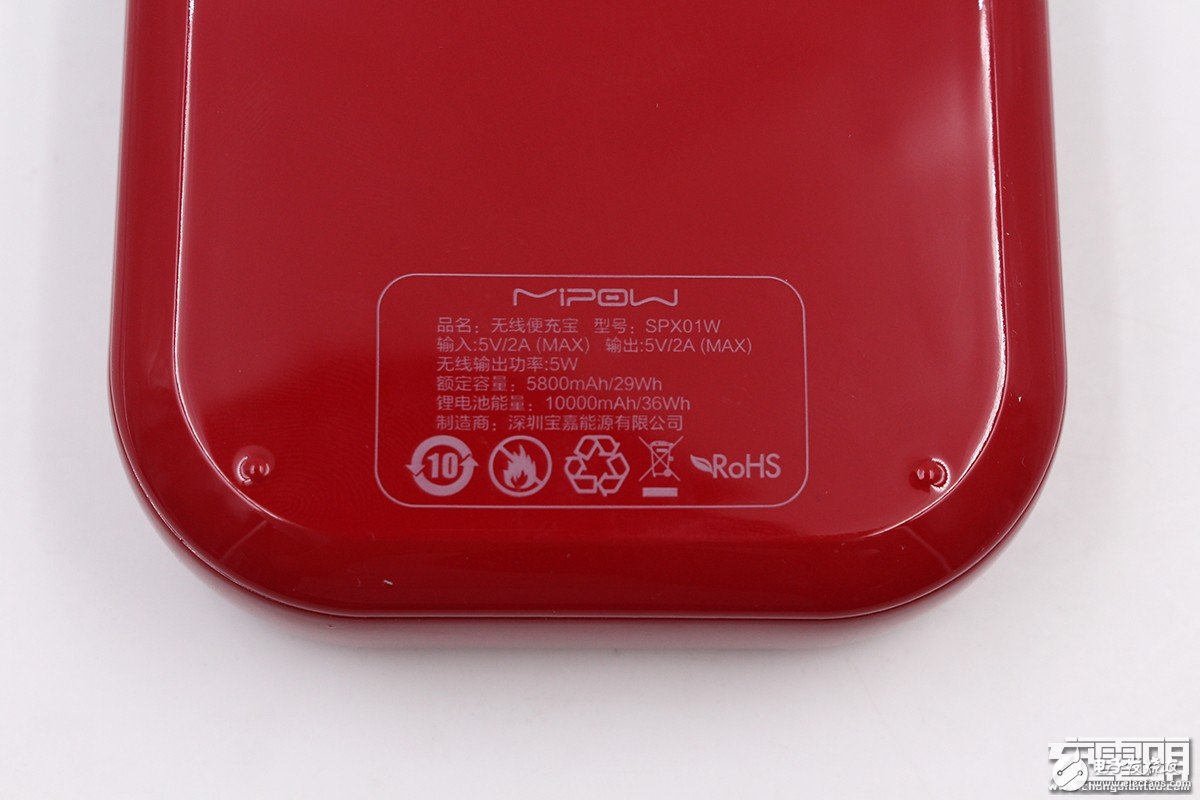

背面下方标注了相关参数。
输入5V/2A(最大),输出5V/2A(最大),无线输出功率5W。

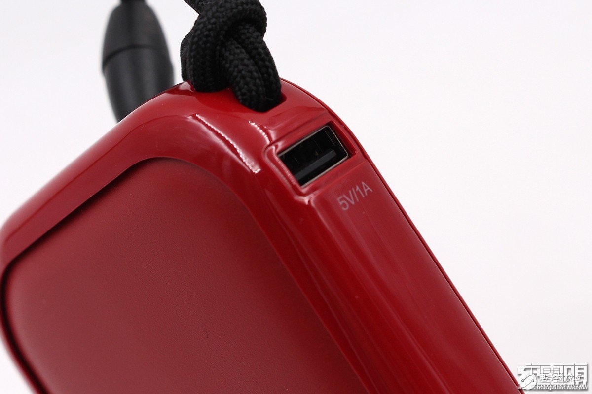

挂绳口下方有一个5V/1A的USB-A输出口。

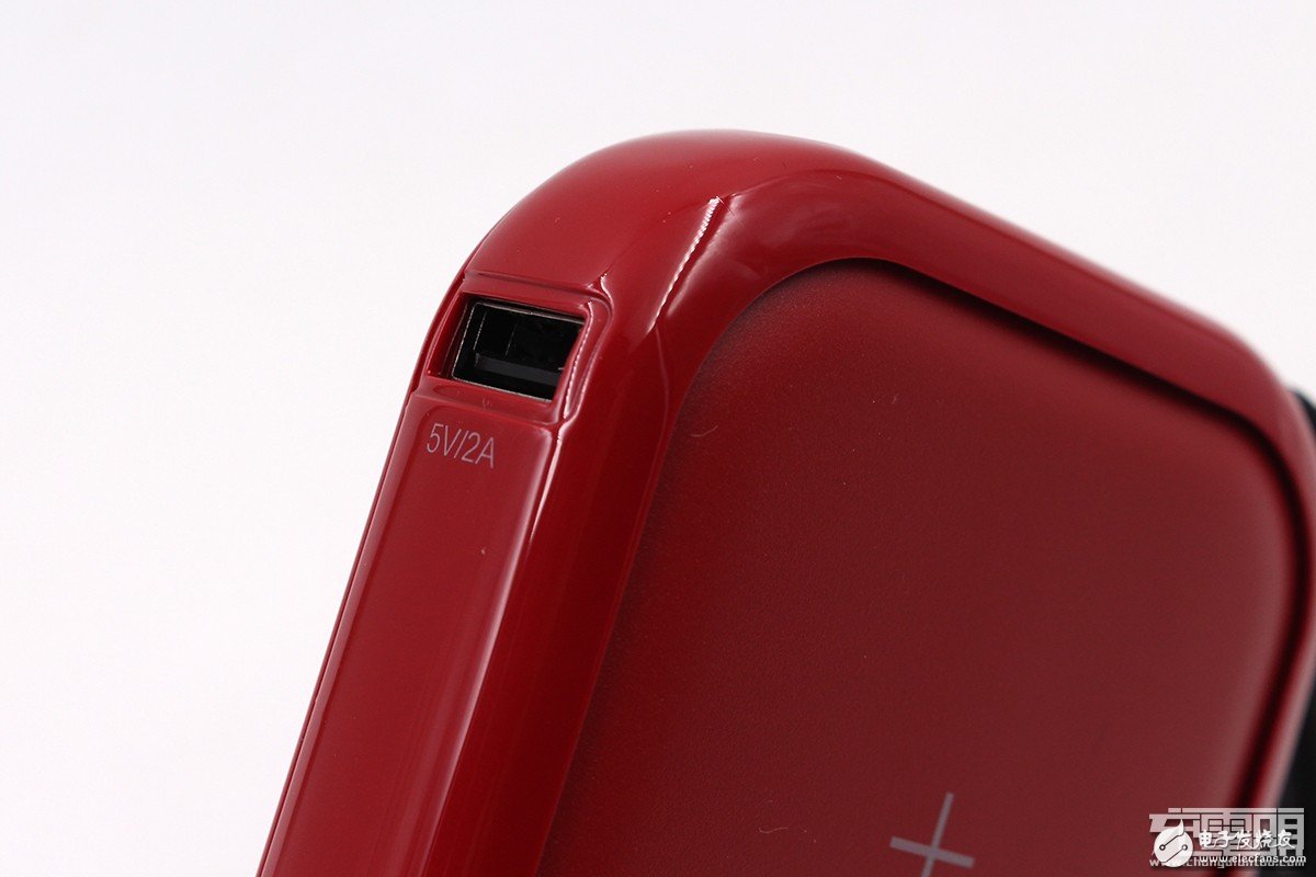

与之对应的另一侧,有一个5V/2A的USB-A输出口。

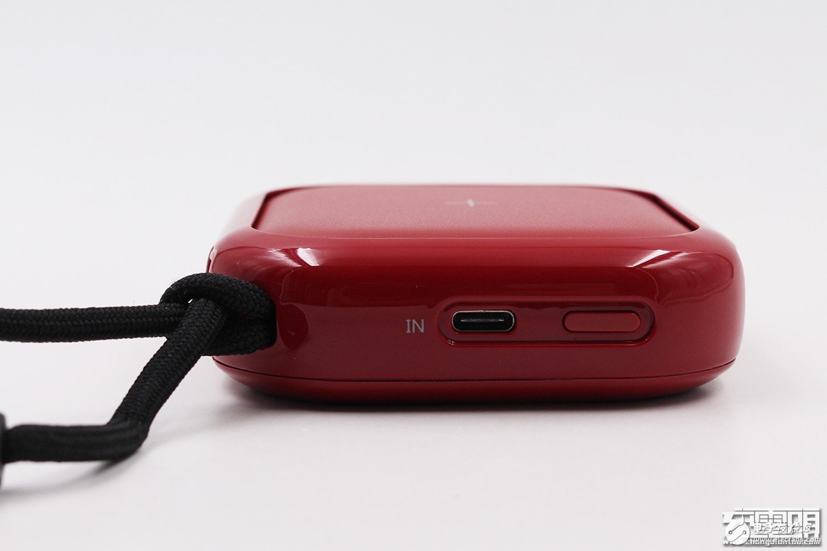

充电宝顶部有电源激活键和USB Type-C的输入口。

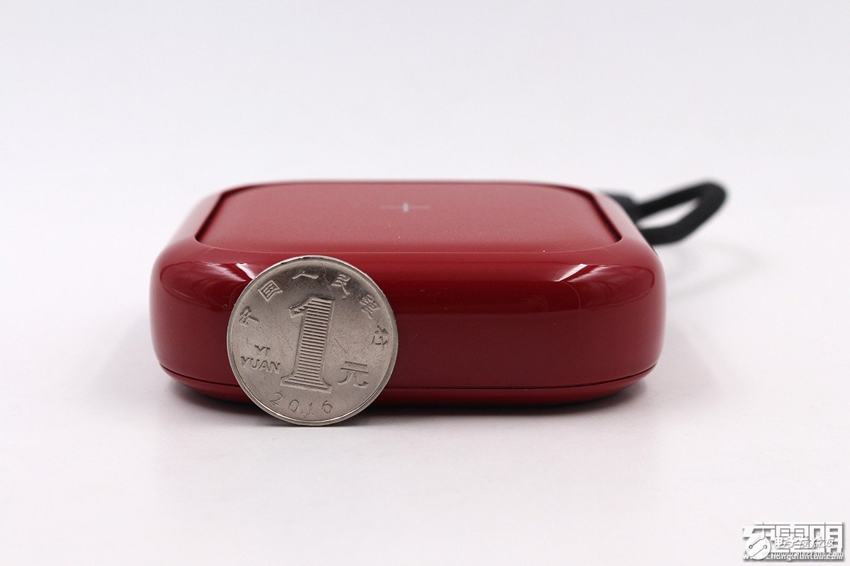

充电宝厚度跟1元硬币直径差不多。

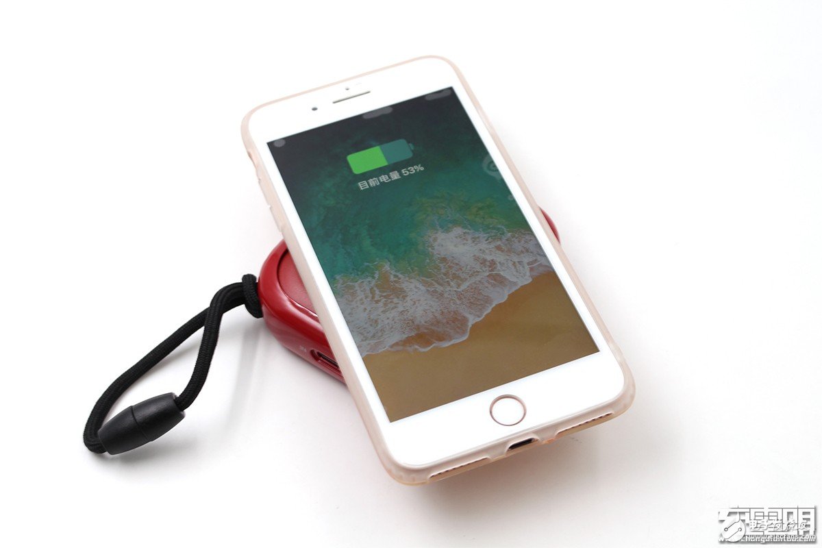

iPhone 8 Plus放上面可直接进行无线充电,并且可以带着保护套充电,直拿直放非常方便。

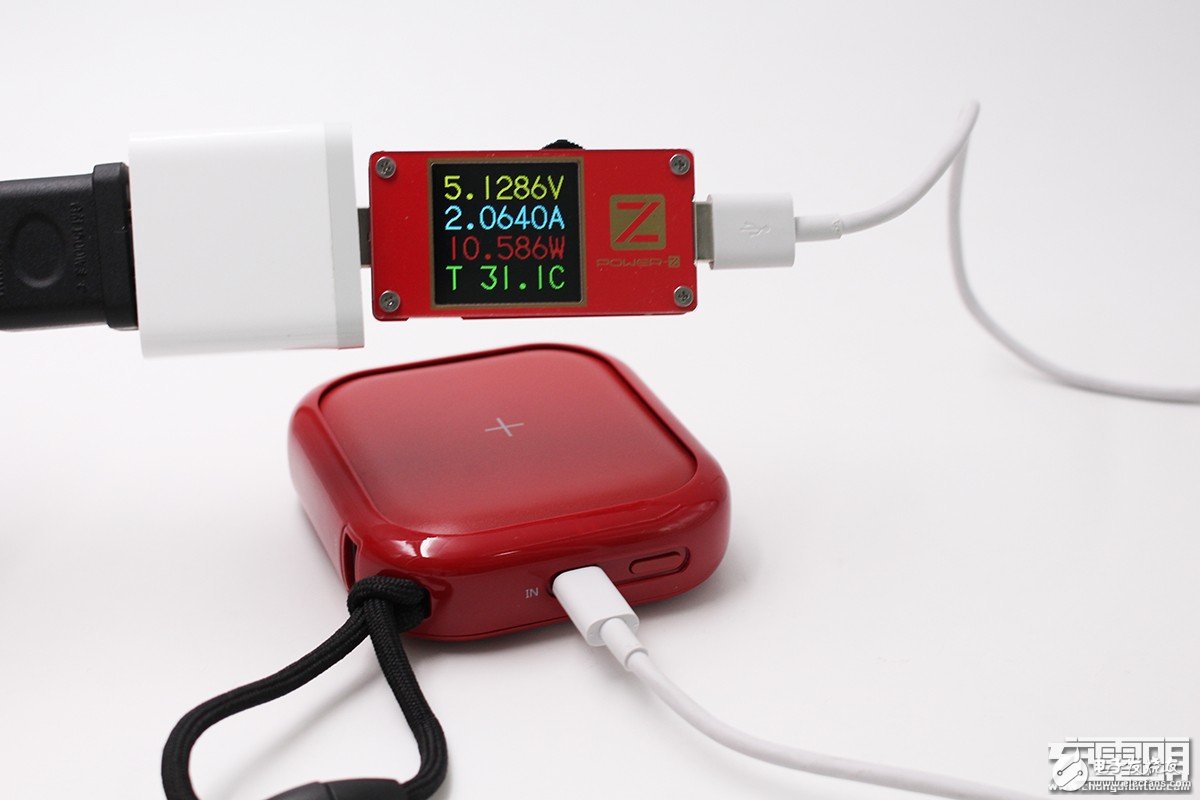

在给充电宝充电时,通过ChargerLAB POWER-Z KT001测得:电压5.12V,电流2.06A,功率10.58W。

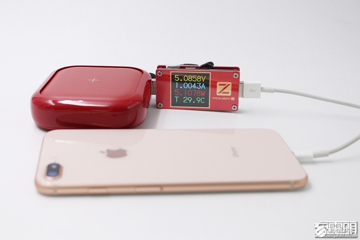

用靠挂绳一侧的USB-A口给iPhone 8 Plus充电时测得:电压5.08V、电流1A、功率5.1W。

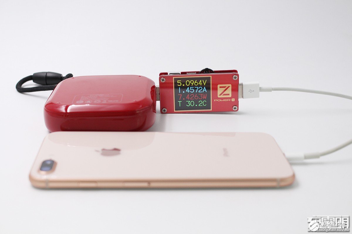

在用另一侧的USB-A口给iPhone 8 Plus充电时测得:电压5.09V、电流1.45A、功率7.42W。

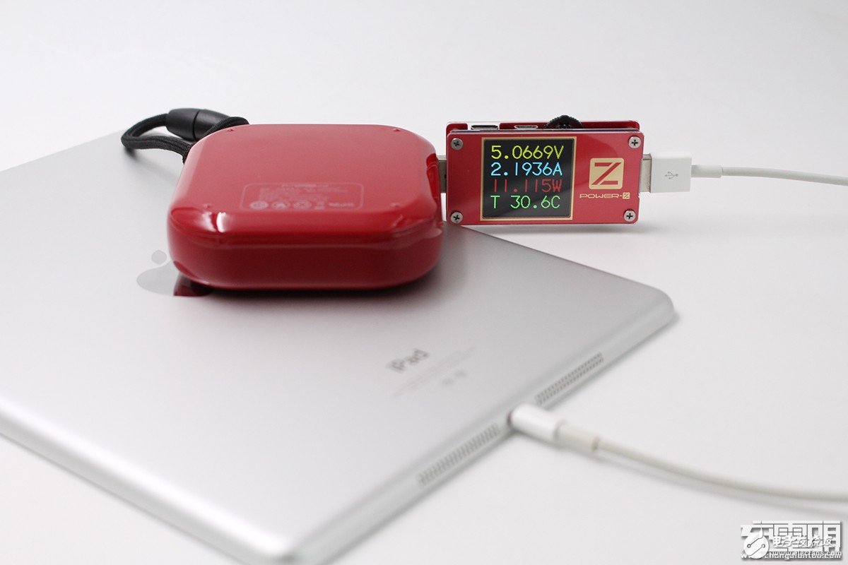

换上iPad Air,测得电压5.06V、电流2.19A、功率11.11W。
