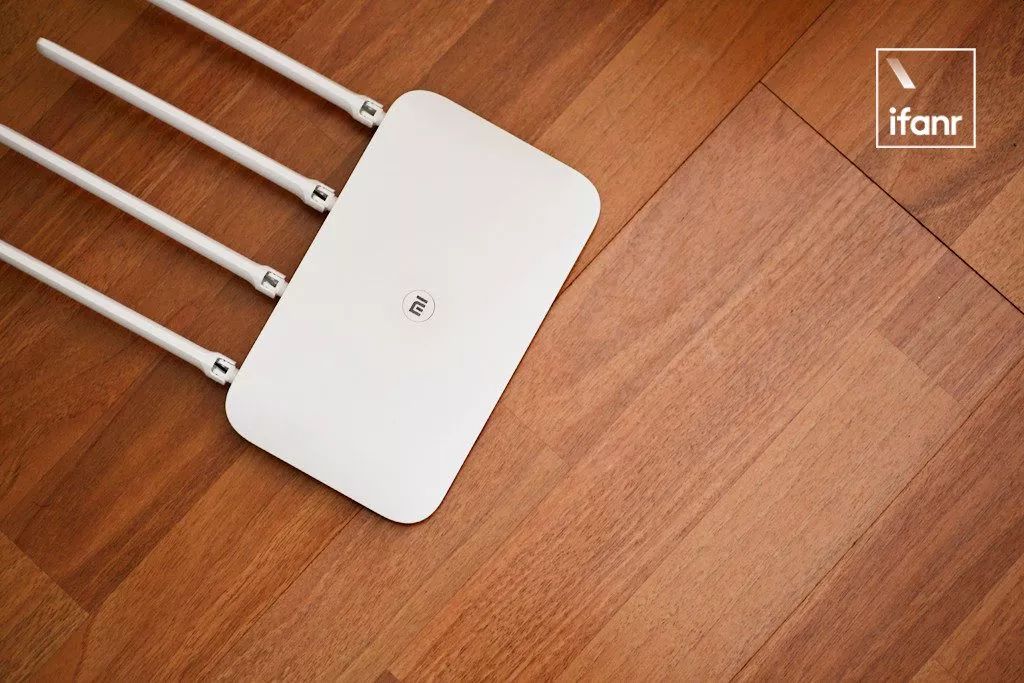

轻薄是小米路由器 4 外观上给我最直观的第一印象。

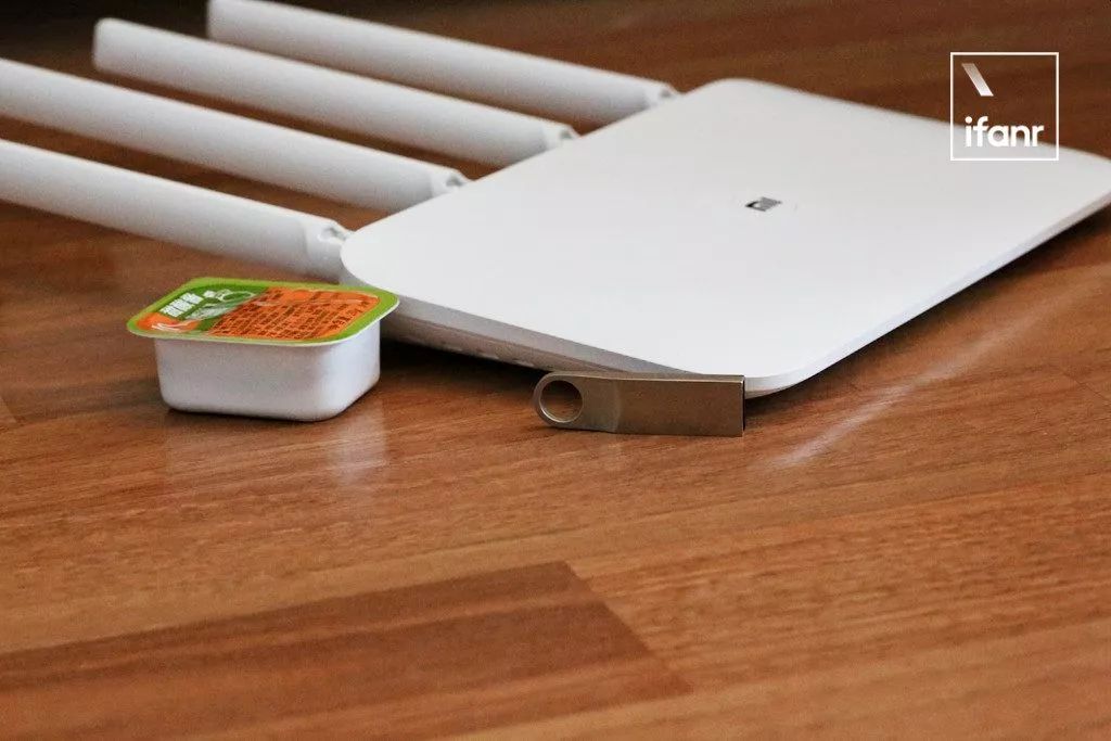

随手拿东西一比,整机最薄的地方比一个标准 USB 口的宽度还要小,而最厚的地方也不过是与麦当劳麦乐鸡搭配酱料的包装一样。

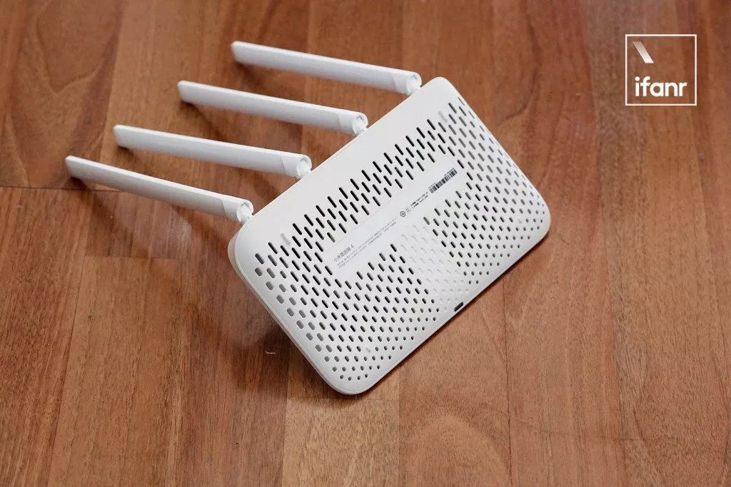

背面设计了大量的散热孔,有助于在小体积中尽快散发热量,不过肉眼可见的电路板暴露了做工受限于价格的局促,也变相提醒我们这设备的防尘工作会是个挑战。

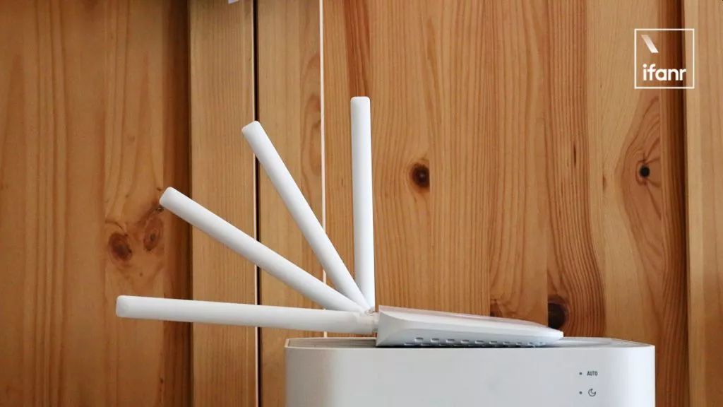

四天线的设计如同汽车氛围灯一样升格成了行业标配,视觉上很霸气的同时,对于提升信号质量也有帮助。

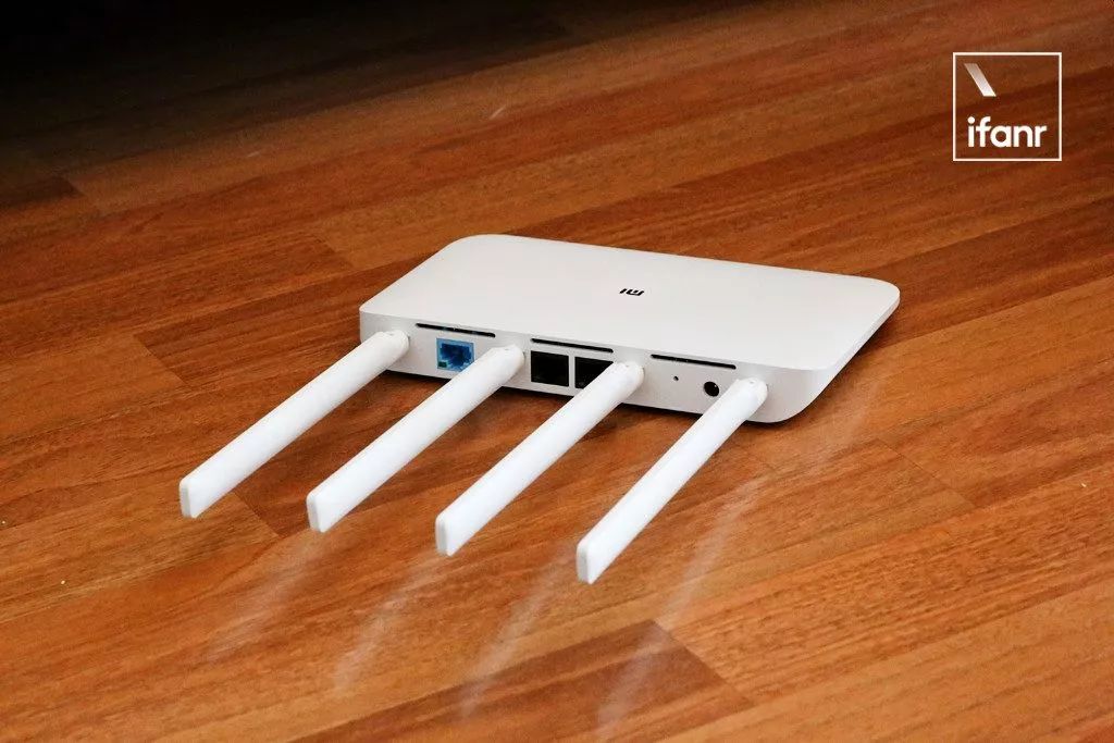

不过看到接口部分就让发烧友有点郁闷了。

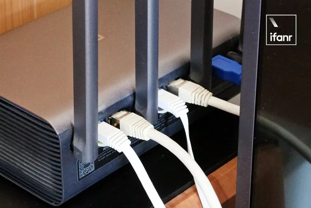

虽然本代路由器全面换装了千兆网口,但仅存两个 LAN 口的设计让家中网络布局稍微复杂一点的用户就会出现捉襟见肘的情况,同时取消了 USB 插口的设计也让小米路由器 4 可玩度大幅度降低。
▲ 我自用的小米路由器 Pro 接口使用情况

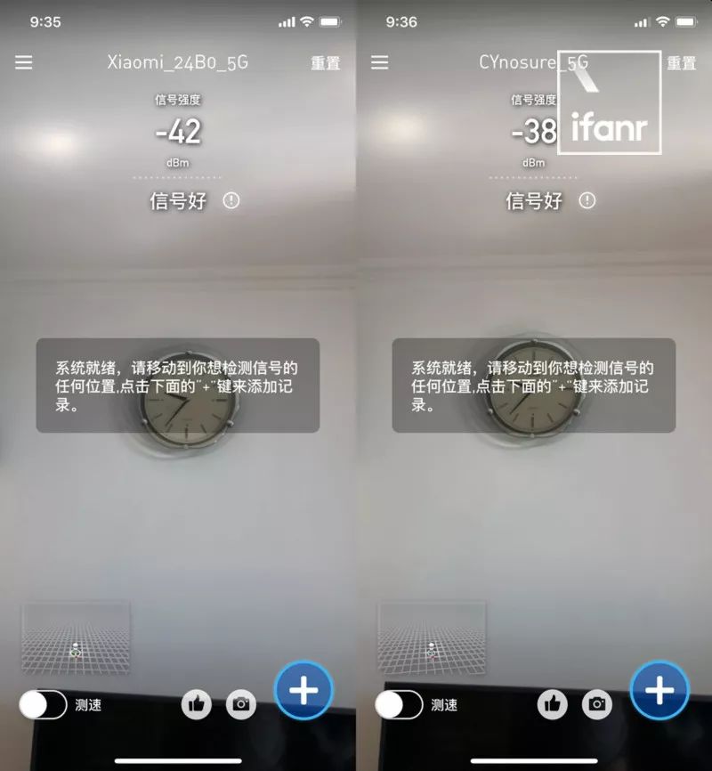

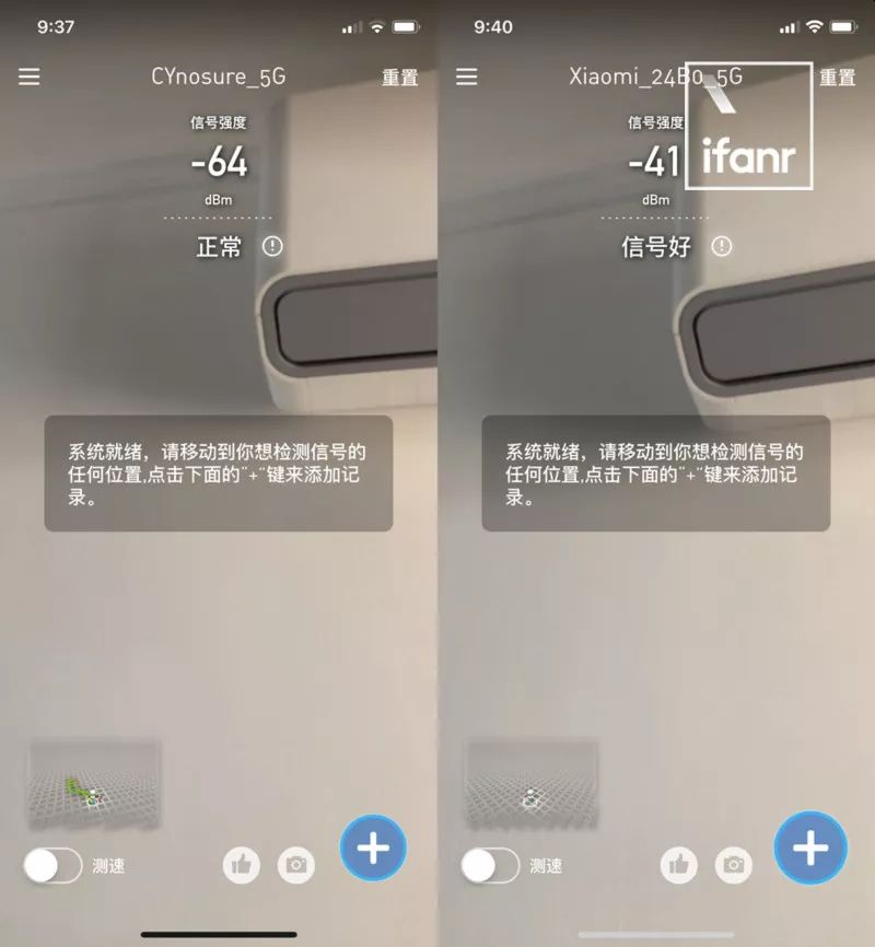

而在简单的测试中,小米路由器 4 的信号甚至比 Pro 还要好上一点,在距离路由器 1 米的位置上,小米路由器 4 在绝对数值上就要好一点。

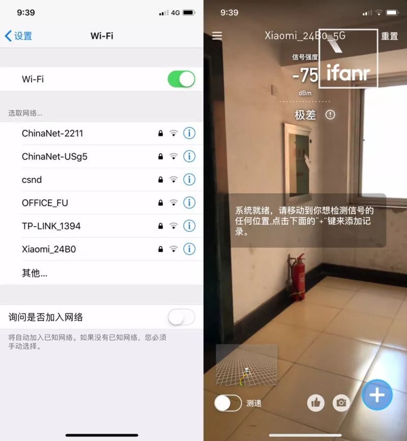

而当来到卧室死角的位置时,Pro 的信号强度已经开始衰减,而小米路由器 4 的信号依旧保持稳定。
即便来到房子外的电梯间,小米路由器 4 的信号虽然已经很差,但是依旧可以保持 1 档的连接强度,而此时小米 Pro 的信号甚至已经搜索不到。
