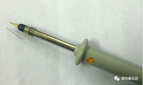

图5是采用专用示波器测量探头测量的示意图,探头上面的弹簧绕线,一般在购买示波器的时候,都会带有,将常用示波器探头上面的带有鳄鱼夹的地线取下来,然后套上弹簧绕线,这样会构成一个极小的地线和探头之间的回路,最大限度的减少噪声的误入。图23.6是笔者所用的示波器探头。
示波器
图5 正确使用示波器探头方法
图6 实际示波器接法
示波器探头搞定之后,接下来就是要调整示波器各参数了。若是测纹波,需要限制带宽,一般是20MHz,若是测噪声,不需要限制带宽,需设定全频带。
