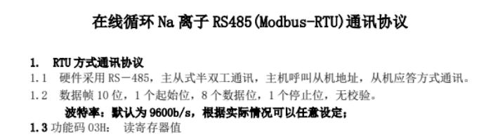

物理层对接:Modbus RTU设备(如温度传感器)通过RS-485接口连接至网关,网关另一端通过以太网接入Profinet网络。

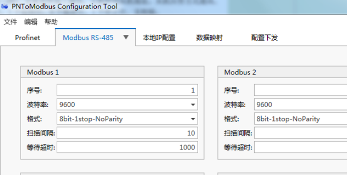

通信参数对齐:主站(PLC)与从站(传感器)的波特率、校验位等参数需严格一致,否则如同“收音机调频不准”,导致通信失败。

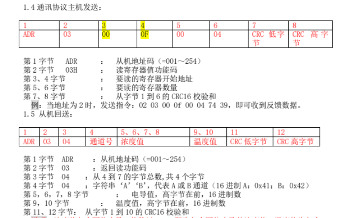

功能码与寄存器地址:PLC发送Modbus读取请求时,需指定功能码(如0x03读取寄存器)、传感器地址及数据长度,类似“点餐时明确菜品编号”。

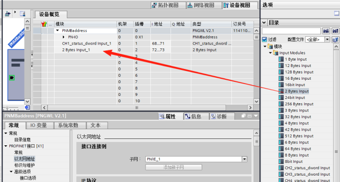

网关转换逻辑:网关将Modbus报文解析后,封装为Profinet帧,再通过实时以太网传输至PLC,实现协议透明化。
