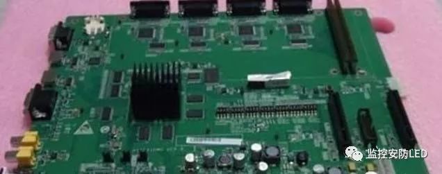

原因二:
对于使用网络高清硬盘录像机显示存储的客户来说,选择的网络高清硬盘录像机的解码能力也会影响到画面的流畅性,如果连接画面超过硬盘录像机的最大解码能力,或者硬盘录像机选择的核心芯片本身处理能力不强,都会导致画面卡顿的现象,对于这种情况还是建议客户选择大品牌的监控产品,同时注意不要满载接入。比如8路的网络高清硬盘录像机可以接到5-7路图像,尽量不要8路全部接满。

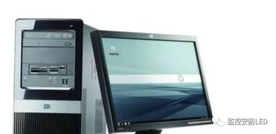

原因三:
对于使用电脑+软件进行显示存储的客户来说,电脑的配置,CPU,GPU,内存等的性能,都会影响到监控画面的流畅度,如果CPU,GPU,内存性能不足,显示一定路数视频画面后就会出现画面卡顿现象,此时可以通过电脑任务管理器检测CPU及内存使用率,对待这种情况,建议采用四核I5CPU,2G及以上内存的电脑作为显示存储设备。
