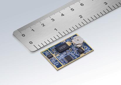

恩智浦在本周的国际微波研讨会(IMS2018)上推出面向5G的新型前端解决方案,旨在应对开发外形尺寸最小的经济高效型高性能解决方案的关键挑战,为蜂窝基础设施提供新一代有源天线系统(AAS)。简而言之:将mMIMO需要的一切功能集成到尽可能小的器件中。
恩智浦推出了高度集成且外形尺寸更小的解决方案组合来应对这一挑战,因而对客户来说更加易用和经济高效,并在所有频段和功率水平之间实现即插即用。恩智浦前端解决方案产品线总监Mario Bokatius表示:“开发这些器件的目的是让客户能够以尽可能低的成本设计他们的系统。”
恩智浦前端解决方案覆盖了对早期5G蜂窝网络开发最关键的频率范围,即2.3 GHz至5 GHz。
用于5G实现的恩智浦前端解决方案包括对开发mMIMO射频前端最关键的三种不同功能:
· 高效率功率放大器模块(PAM),在输入端和输出端完全匹配至50 Ohm,实现了占位面积和引脚兼容,覆盖广泛的功率水平范围和频段,并采用相同的板设计;
· 前置驱动器放大器模块,具有超低的功耗,覆盖从2.3 GHz到5 GHz的整个频率范围,在器件系列内部实现完全的占位面积和引脚兼容;
· 接收器前端模块,提供集成的时分双工(TDD)切换和用于信号接收的低噪声放大(LNA)功能。
