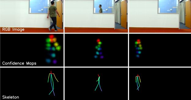

MIT的WiFi人体姿态估计系统,在人走到墙后时也能提取关键点,生成人体姿态关节点骨架。最上面一行是RGB图,中间是置信点图,最下面一行就是关节点骨架。来源:MIT CSAIL

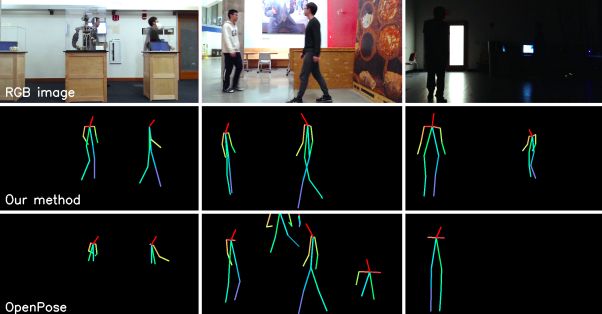

RF-Pose展现出了十分优秀的性能:能够穿墙透视,用于光线昏暗的场景,即使在没有遮挡物的情况下,它的精度也与当前性能最优的基于视觉的系统相当。
RF-Pose超越了当前最好的基于视觉的人体姿态估计系统:第一行是RGB图像;第二行是RF-Pose的结果,这是仅从无线信号中学习到的人体骨架;第三行是OpenPose的结果,这是当前性能最好的基于视觉的人体姿态估计系统。在有遮挡、光线昏暗等场景中,RF-Pose性能明显更优。来源:研究论文
