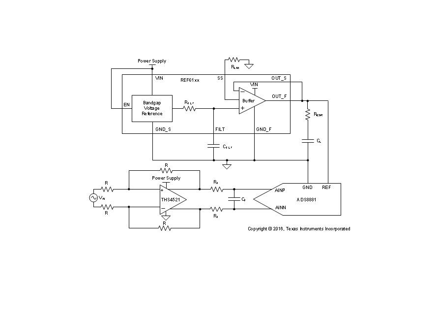

REF6000系列基准电压源具有集成的低输出阻抗缓冲器,使用户能够直接驱动精密数据转换器的REF引脚,同时保持线性度、失真和噪声性能。大多数精密SAR和Delta-Sigma ADC在转换过程中将二进制加权电容器切换到REF引脚上。为了支持这种动态负载,基准电压源的输出必须使用低输出阻抗(高带宽)缓冲器进行缓冲。REF6000系列器件非常适合但不限于驱动ADS88xx系列SAR ADC和ADS127xx系列三角积分ADC以及其他数模转换器(DAC)的REF引脚。
REF6000系列基准电压源能够将输出电压保持在1LSB(18位)以内,同时将输出电压降至最低,即使在驱动ADS8881的REF引脚的第一次转换期间也是如此。此功能在突发模式、事件触发、等效时间采样和可变采样率数据采集系统中非常有用。REF6000系列的REF61xx变体规定,基准电压源和低输出阻抗缓冲器的最大温度漂移仅为8 ppm/°C,初始精度为0.05%。

  • 集成ADC驱动缓冲器
    • 低输出阻抗:< 50 mΩ (0-200 kHz)
    • 第一个样品精确到 18 位,ADS8881
    • 支持突发模式DAQ系统

3. 技术亮点
  • 动态负载驱动能力‌:直接驱动ADS88xx(SAR ADC)和ADS127xx(ΔΣ ADC)的REF引脚,避免电压跌落(Droop <1 LSB@18位)。
  • 温度稳定性‌:通过盒式法(Box Method)计算漂移,确保全温区性能。
  • 噪声优化‌:1 µF滤波电容(FILT引脚)降低宽带噪声,输出电容(10-47 µF)需匹配ESR(5-100 mΩ)以保持稳定性。
4. 功能模式与保护
  • 使能控制‌:EN引脚高电平激活,低电平关断(输出高阻,电流降至1 µA)。
  • 短路保护‌:通过SS引脚外接电阻(RSS)编程限流值,计算公式:
    • 源电流限值:ISC = (80×10⁻⁹)×RSS + (3×10⁻³)
    • 灌电流限值:ISC = (115×10⁻⁹)×RSS + (4.6×10⁻³)

6. 设计参考
  • 典型电路‌:推荐使用47 µF输出电容(低ESR)和1 µF滤波电容,布局时需缩短REF引脚与ADC的走线距离。
  • 性能验证‌:实测驱动ADS8881时,SNR达100.5 dB,THD低至-125 dB,支持1 MSPS吞吐量。
