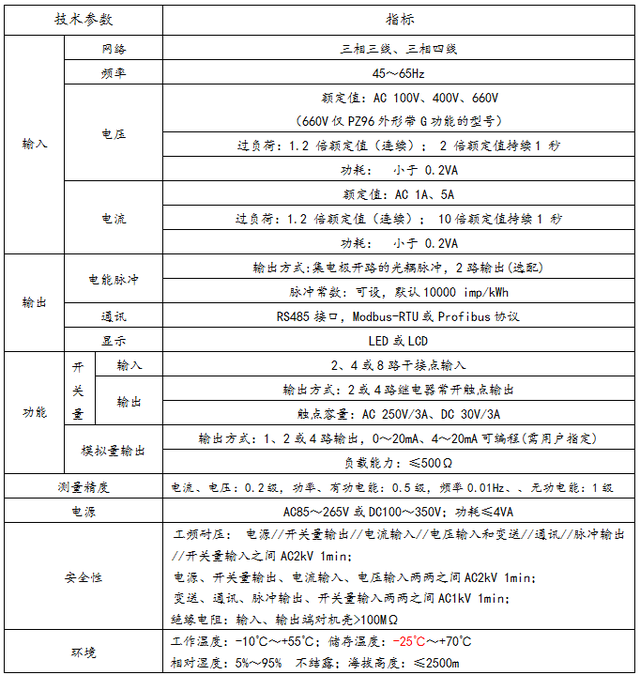

三、技术参数
电能表

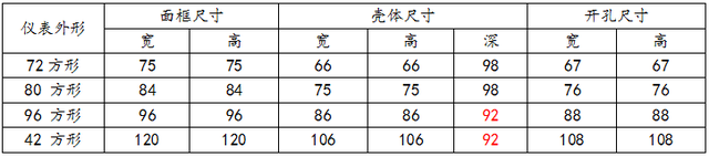

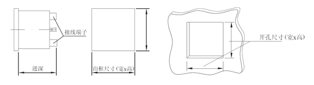

4.1.外形及安装开孔尺寸(单位:mm)
电能表
电能表

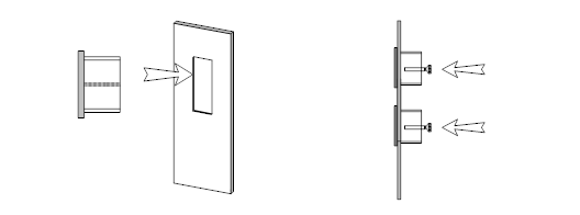

4.2.安装方法
安装方式为嵌入式,固定方式为挤压式,具体操作如下:
a、 在配电盘上,选择适合的地方开一个与所安装仪表开孔尺寸相同的安装孔;
b、取出仪表,松开定位螺钉(逆时针),取下安装支架;
c、把仪表插入配电盘仪表孔中,插入仪表后装上安装支架、定位螺钉(顺时针)。

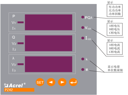

5.1.1 前面板说明(以PZ42-E4为例)
电能表
当右边指示灯只有k或M亮,且第一排数码显示、、或时,则第二、三排表示电能数据:第二排为高位,第三排为低位;例如第一排显示EPI,第二排显示0011,第三排显示01.58,k指示灯亮,其它指示灯不亮,则表示吸收有功电能(用电):1101.58 kWh。
PZ系列电测表可以计量四象限电能数据:
EPI——吸收有功电能、EPE——释放有功电能;EqL——感性无功电能;EqC——容性无功电能
电能显示数据均为一次侧数据;
注:右边P、Q、λ等字符表示当右边指示灯亮时,此排数码显示数据表示何种电量;左边“负号”一般不亮,当有接线错误时,分相有功功率P可能会显示为负值,因此可用于检查接线。
注:
1、通常情况下,用户都是用电状态,此时应读取EPI值(吸收有功电能);发电厂向外发电时读取EPE值(释放有功电能)。如果用户既有用电情况、又有发电机向外发电情况,则仪表EPI和EPE里都会有电能显示。
2、PZ仪表显示电能值时,无特殊说明普通型指示的电能数据为一次侧电能,此值无须再乘以电流、电压变比。
3、当用户发现电能或功率指示明显不正常时,可通过查看三个分相功率确认有无接线错误。切换到PQλ指示灯亮,三行分别显示总有功功率、总无功功率、三相功率因数时,按回车键,此时三行分别显示PA、PB、PC三个分相有功功率,若用电状态时存在任一分相功率为负(负号指示灯亮)均属不正常。检查该相电流电压接线,观察是否存在CT进出线反,或电压与电流相序不对应等情况。若用户采用3相3线接线方式(2CT接法),只显示两个分相功率,不能使用上述方法判断,建议客户咨询我司技术支持人员。

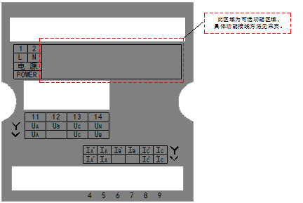

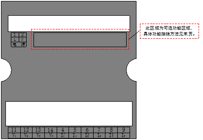

5.1.2 后面板说明(以PZ42-E4为例)
电能表注:1. 对于所有型号的仪表(除PZ96外形带G功能的型号以外)辅助电源、电压和电流输入信号端子的位置都是固定的,不同是可选功能区域,如上图所示。接线过程中,根据实际可选功能进行判断。
2. 特别地,当仪表型号为:PZ96外形带G功能的型号时,后面板的结构如下图所示,接线过程中,根据实际可选功能进行判断。 电能表

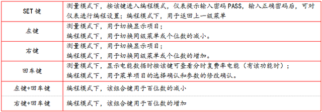

5.2.按键功能说明
PZ仪表四个按键从左到右依次为SET键、左键、右键、回车键。
电能表
