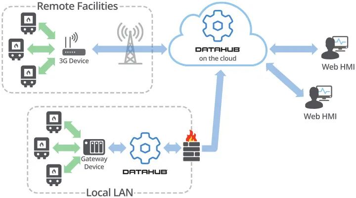

最终,他们采用了如下架构:
(1) 在每台锅炉和多个设备服务器(通常约 10 个)之间建立串行 I/F 链路,然后将所有数据传输到网关设备;
(2) 在可接入公司局域网的站点,网关设备连接至局域网中的 DataHub;
(3) 在无法接入局域网的偏远站点,则通过 3G 网络连接;
(4) 所有数据统一汇聚至云端 DataHub,实现集中管理、实时可视化。
远程监控
方案架构图
“当所有设备都连接好后,我们就能汇总来自每台锅炉的所有信息,并从运行在云服务器上的 DataHub 实时访问这些数据。” TESS的总经理说道。
