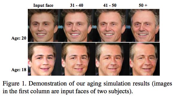

图1:年龄增长(ageing)的模拟结果(第1列是输入的图像)。
其他这类系统也有使用GAN的, 但这个系统的不同之处在于它不仅关注年龄的正确性,还关注保持特定人的身份。与其他系统不同的是,它还能渲染前额和发际线逐渐升高的样子,如上图演示的结果。

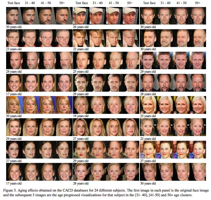

24个不同的受试者在CACD数据库上获得的老化效果(Aging effects)。每个部分的第一个图像是原始的人脸图像,随后的3个图像是该受试者在[31- 40]、[41-50]和50+年龄组的变老图像。

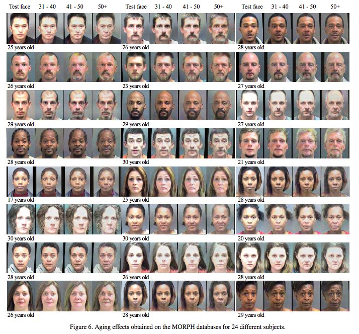

图:24个不不同的受试者在MORPH数据库获得的老化效果。
研究人员在来自两个数据库的10万张图像上训练了他们的AI,这些数据库中包括不同年龄的警方存档的面部照片和名人照片。然后,研究者用一个独立的计算机程序判断AI在一组新图像上的表现。举例来说,当AI将人的照片老化20年以上时,原本30岁以下的人看起来应该在50岁至60岁之间,计算机程序将他们(平均)视为60岁(面部照片)或52岁(名人照片)。

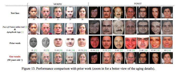

图:与先前工作的对比
在进一步的统计调查中,研究人员从已发表的论文中收集了54个人的138张配对的照片,并邀请10位人类观察者来评估哪张年龄增长的脸更好。在1380票中,69.78%投给了我们的工作,20.80%投给了以前的工作,9.42%表示两者不分上下。此外,该方法不需要像以前的工作那样进行繁琐的预处理,只需要两个标志点用于瞳孔对齐。总而言之,研究者称他们提出的方法优于以前的方法。
