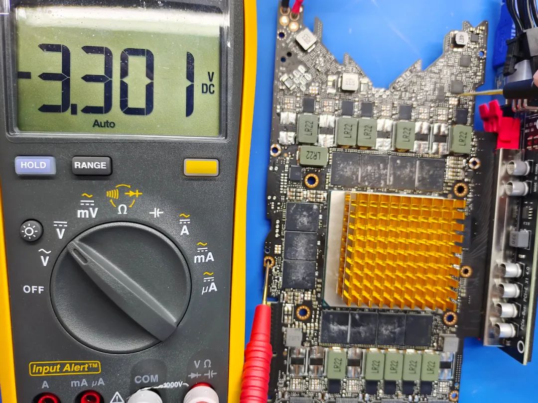

(一)从硬件层面1.显存模块可能存在问题:长时间使用可能导致显存芯片鼓包、裂纹或焊点氧化。电气方面,显存供电电压异常(正常 1.35V - 1.5V,偏差超 5% 易报错),总线提拉电阻排阻值异常,也会引发数据传输问题。
ECC
2.信号通路出现故障:数据总线(DQ)和时钟(CLK)信号抖动超 10% 或有毛刺,可能由 PCB 走线断裂、相邻信号短路导致。若异常信号集中于某通道,可能是对应显存模块焊点虚接。

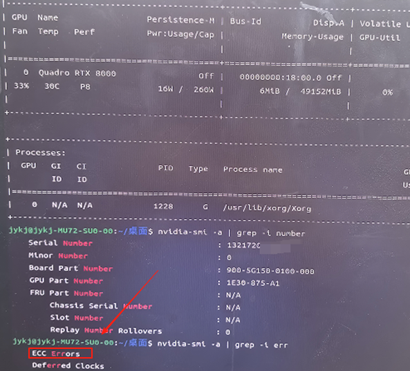

(一)查看详细报错信息1.硬件日志:借助戴尔 iDRAC、惠普 iLO、华为 iBMC 等服务器管理工具,查看硬件日志,可定位报错内存插槽(如 “DIMM_A1”),明确错误类型(可纠正或不可纠正错误)。
2.系统命令看:Linux 系统下,可使用
grep -i error /var/log/messages
查看内存错误统计,安装 ipmitool 后,还能用
ipmitool sel list | grep -i memory
获取相关信息。

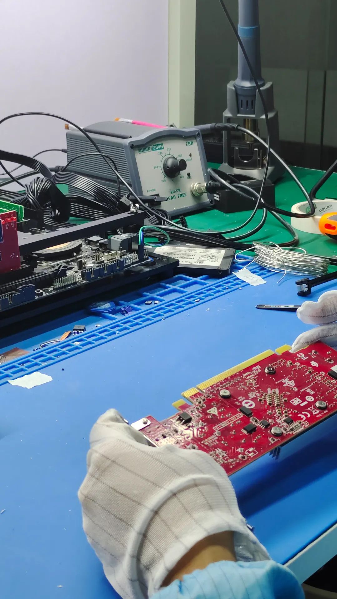

1.重新插拔内存:关机断电后,取下报错内存模块,用橡皮擦轻轻擦拭金手指,去除氧化层后重新插回插槽,确保插紧,插槽卡扣扣好。多根内存时,可单根测试以定位故障模块。
2.更换内存插槽:将疑似故障内存插到其他正常插槽,若报错跟随内存,大概率是内存本身问题;若报错仍在原插槽位置,则可能是插槽故障。
3.替换内存模块:用已知正常的同型号(最好是 NVIDIA 认证的 ECC 内存)内存替换报错模块,看问题能否解决。

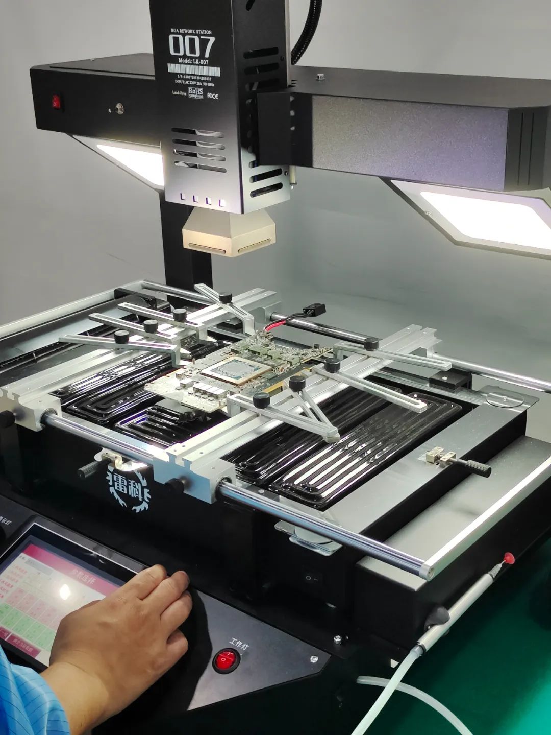

四、维修措施有哪些?(一)维修显存模块1.物理损坏处理:若显存芯片出现鼓包、裂纹等物理损坏,需更换芯片。此操作需专业焊接设备与技术,建议寻求专业维修人员或返厂维修。例如捷智算 GPU 维修室,专注高端算力卡维修,处理此类问题经验丰富、设备专业。
2.电气问题修复:显存供电电压异常时,检查电源滤波电容是否鼓包、漏液,若有问题则更换同规格电容。对于总线提拉电阻排阻值异常,仔细检查焊点有无虚焊,若有则重新焊接。
(二)维修信号通路使用示波器探测到数据总线(DQ)和时钟(CLK)信号异常(抖动、毛刺)时,检查 PCB 走线。若走线断裂,需用专业工具连接;若相邻信号短路,排查并处理短路点。若是显存模块焊点虚接,重新焊接焊点以恢复信号传输。
