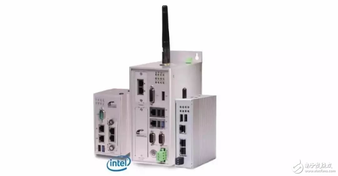

netIOT边缘网关
伴随着预测性维护和大数据应用分析等需求在自动化领域的日益增长,车间生产过程中的数据采集已成为制造企业非常关键的生产要素。通过边缘网关设备可以便捷地搭建OT和IT数据的“桥梁”,获取到上述数据。但现有的系统想实现IoT通讯,大多只能通过在PLC上创建新的工程和繁琐的编程来实现。
而赫优讯的netIOT边缘网关通过被动(passive mode)“监听”的模式,自动获取自动化网络中的过程数据,并将指定的数据发送到云端,用于IoT的应用。此种应用,不影响原有自动化网络数据通讯的性能,且无需做任何修改就能将过程数据快速的传到云端,能够有效减少编程的工作量。
此外,这种被动的访问方式,可以确保OT网络数据和IT网络数据隔离,且互不干扰。
netIOT边缘网关的安装调试也很简单。该设备集成网络TAP技术,仅需在生产间歇,在PLC和现场设备的网络中接入该设备,重新接入网线后即可恢复生产。同时,netIOT边缘网关的参数设置,可在安装后调试,实现各种IoT应用,从而不影响生产运行。

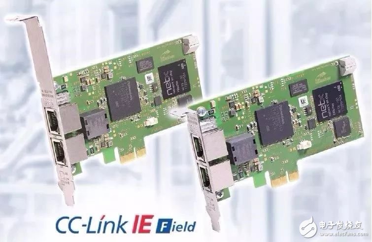

CC-Link IE Field计算机板卡
值得一提的是,赫优讯还是 PC 板卡领域的市场领导者。
赫优讯CC-Link作为亚洲主流的现场总线之一,其CC-Link和CC-Link IE通讯协议具有良好的市场潜力,特别是对于想在亚洲地区扩展业务的自动化设备制造商来说。
为了给这些公司提供更多的方案支持,赫优讯扩展了cifX PC计算机板卡系列产品,已经支持CC-Link IE Field协议,并提供PCI Express卡和Low Profile PCI Express卡两种计算机内部总线接口卡。CC-Link IE Field计算机板卡作为网络中的一个智能设备站,波特率可支持1Gbit/s,非周期数据通讯可以通过SLMP(无缝通信协议)实现。
cifX 计算机板卡系列支持各种主流的实时以太网和现场总线协议,如CC-Link、CC-Link IE Field和CC-Link IE Field Basic。协议栈在PC计算机板卡上执行,通过双端口内存或DMA方式与主机CPU进程数据交互。
基于通用的赫优讯技术平台,所有的计算机卡都使用相同的驱动和配置工具——独立于通讯协议和计算机内部总线形式。配套的产品DVD中包含完整的软件包,包括配置工具、设备驱动程序、示例程序和相关文档。
