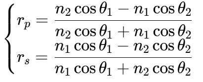

菲涅尔反射系数

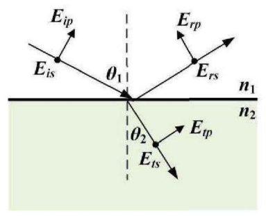

入射光在界面处分解为p分量(平行入射面)和s分量(垂直入射面),反射系数定义为:
光学模组
光学模组
光在界面上的反射
•光在均匀、各向同性介质界面处的反射:

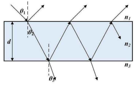

光在介质薄膜上的反射
• 光在薄膜上的反射:
对于厚度 d、折射率 n2的薄膜
对于基底上的单层薄膜,总反射系数为:
光学模组
光学模组
r1p,r1s和 r2p,r2s分别为界面1(入射介质/薄膜)和界面2(薄膜/基底)的菲涅尔反射系数。
δ:膜内相邻反射光的相位差。

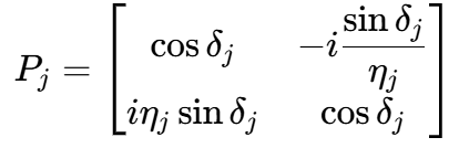

每层膜的特征矩阵为:
光学模组
光学模组

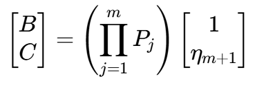

整个薄膜系统的特征矩阵为:
光学模组

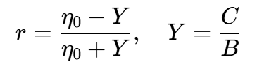

令Y=C/B,得到多层薄膜的反射系数为:
光学模组
η0为入射介质的光学导纳。

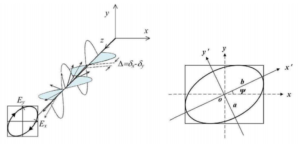

椭偏参数
两线偏振光的振幅比Erp/Ers和相位差Δ直接影响着偏振的方向和振幅,因此只要知道了振幅比和相位差就可以表示出任一光波的偏振态。
光学模组
椭圆偏振光轨迹
光线入射到薄膜表面时,入射光和反射光偏振态的变化可以用p分量和s分量的反射系数之比来表示:
光学模组
其中将ρ称为菲涅尔反射系数比,Ψ和 Δ称为椭偏参数,也叫椭偏角。

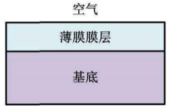

对于均匀、各向同性的单层膜系统,如在玻璃基底上镀一层膜,可以将整个膜系看作一个理想的三层膜结构,以两个平行表面为界。
光学模组
单层薄膜结构模型

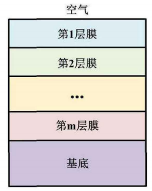

对复杂的多层薄膜就可以用多层膜的结构来表示。
光学模组
多层薄膜结构模型

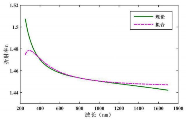

• 二氧化硅SiO₂薄膜光学模型仿真
光学模组
SiO₂的折射率n拟合
SiO₂薄膜是一种透明材料使用柯西色散模型描述,其消光系数k为0,只对折射率n仿真拟合。得出折射率n在光谱范围400-1200nm处拟合曲线更加吻合理论曲线。

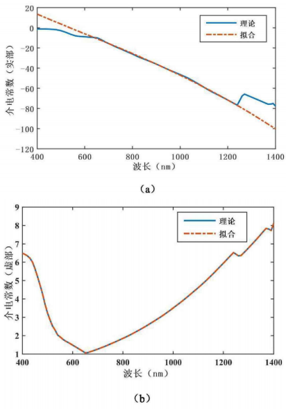

• 金Au薄膜光学模型仿真
光学模组
Au薄膜的介电常数拟合(a)介电常数实部(b)介电常数虚部
Au膜是一种金属材料用洛伦兹模型来描述,首先进行介电常数的拟合,介电常数实部在600nm-1200nm处拟合效果最佳,虚部则在400nm-1400nm的光谱范围内最佳。
光学模组
Au薄膜的光学常数拟合(a)拟合折射率n(b)消光系数k
介电常数和光学常数可以相互转化,只要测出薄膜材料的介电常数ε,就可以换算到光学常数n和k,反之亦然。同样在光谱范围400nm-1400nm内仿真拟合折射率n消光系数k,发现在600nm-1200nm是拟合效果好。

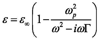

德鲁德(Drude)模型
flexfilm
德鲁德模型是一种自由电子气模型,主要用于描述含有自由电子的物质,如金属半导体等。Drude模型是建立在自由电子气的基础上,因为其束缚力为零,所以本征振动频率为零。其中,电子间的相互作用被看作是碰撞或者是散射,其强度是通过阻尼系数来表达的。

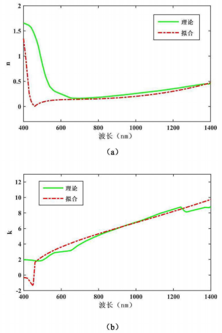

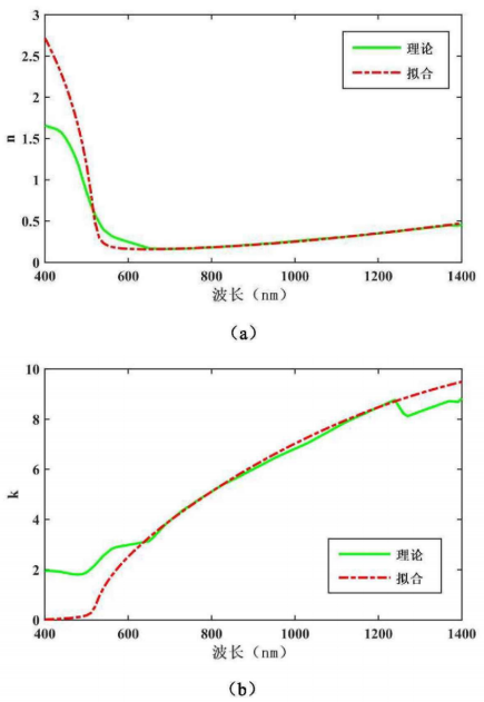

• 银Ag薄膜光学模型仿真
光学模组

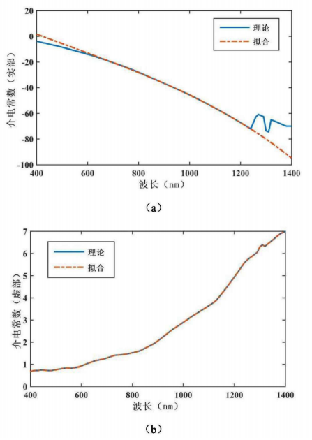

Ag薄膜的介电常数拟合(a)介电常数实部(b)介电常数虚部
Ag膜是具有自由电子的金属材料用德鲁德模型来描述,首先进行介电常数的拟合,介电常数实部在400nm-1200nm处拟合效果最佳,虚部则在400nm-1400nm的光谱范围内最佳。
光学模组
Ag薄膜的光学常数拟合(a)拟合折射率n(b)消光系数k

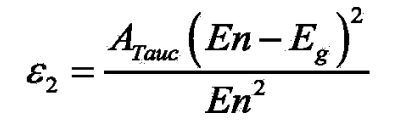

Tauc-Lorentz模型
flexfilm
由洛伦兹(Lorentz)模型衍生出来,主要是用于描述透明导电氧化物非晶态材料。为了解决非晶态材料复介电常数的虚部ε₂峰不对称。与洛伦兹模型的不同之处在于复介电常数的虚部ε₂是通过创造一个特殊的带隙(Tauc带隙)进行建模,表示为:

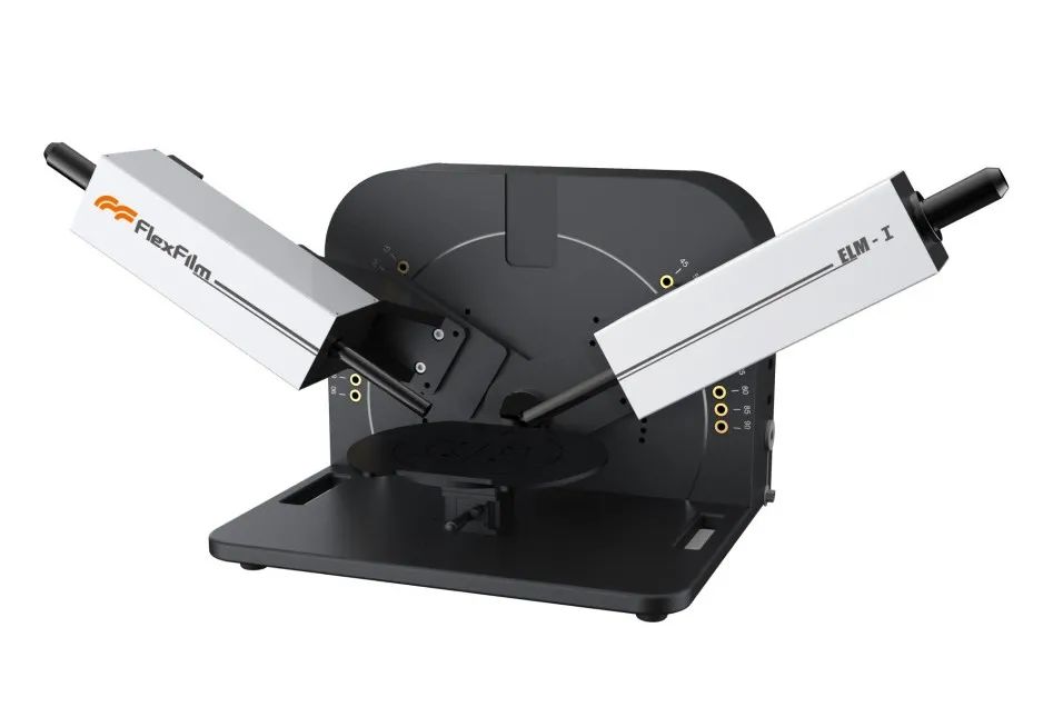

Flexfilm全光谱椭偏仪
flexfilm
光学模组
全光谱椭偏仪拥有高灵敏度探测单元光谱椭偏仪分析软件,专门用于测量和分析光伏领域中单层或多层纳米薄膜的层构参数(如厚度)和物理参数(如折射率n、消光系数k)
  • 先进的旋转补偿器测量技术:无测量死角问题。
  • 粗糙绒面纳米薄膜的高灵敏测量:先进的光能量增强技术,高信噪比的探测技术。
  • 秒级的全光谱测量速度:全光谱测量典型5-10秒。
  • 原子层量级的检测灵敏度:测量精度可达0.05nm。
Flexfilm全光谱椭偏仪可以为不同薄膜材料配置了色散公式和材料模型,专门用于测量和分析单层或多层薄膜的层构参数(如厚度)和物理参数(如折射率n、消光系数k)。费曼仪器致力于帮助客户实现工艺优化、性能提升及合规认证,以创新技术赋能智能制造,助力全球薄膜材料领域的高质量发展。
