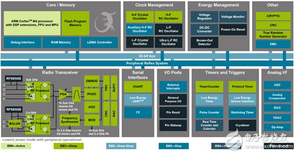

Silicon Labs 的 EFR32FG14 Flex Gecko 专有协议系列 SoC(图 3)为有兴趣采用这一设计路径的设计人员提供了一种不错的选项。
蓝牙5.0
图 3:Silicon Labs 的 EFR32FG14 Flex Gecko 提供了可靠的硬件平台,而设计人员可基于该平台添加或开发专有软件。(图片来源:Silicon Labs)
与 BMD-330 一样,EFR32FG14 也使用 Arm® Cortex®-M4 核心,但最大频率为 40 MHz 而不是 64 MHz,因为该芯片专门针对低功耗 IoT 应用。它拥有多达 256 KB 闪存和 32 KB RAM。请注意,该芯片支持 2.4 GHz 和 Sub-GHz (915 MHz) 操作,并且提供了天线网络匹配指南。它还支持天线分集,可缓解频率选择性衰变的影响。
此外还内置了多种灵活的 I/O 和安全性功能,包括:可实现 MCU 外设自主交互的 12 通道外设反射系统;多达 32 个 GPIO;以及硬件自主加密加速器和真随机数发生器。芯片上还集成了用于 2.4 GHz 和 Sub-GHz 操作的功率放大器。
