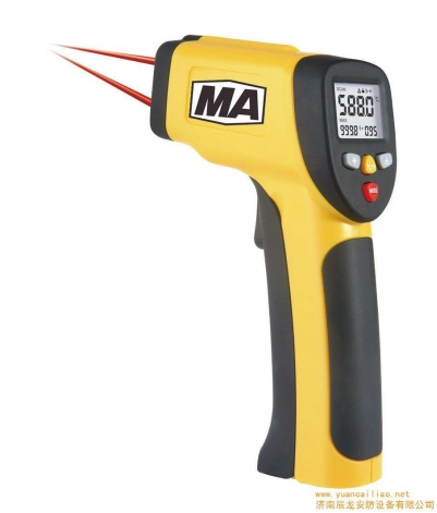

接着说红外测温仪,淘宝上便宜的几十块,贵的几百块。优点是测温精确,缺点也是明显的:只能单点测温。而且是在一定距离上,激光点才会和测温的点准确重合。对于大目标的测温,这个很好用。比如测量锡炉的温度,烤箱的温度。对于小零件的测温,就经常不能很准确的对准目标。总要晃来晃去的找到一个最高温度,才能确定发热最厉害的是某一片地方。比较费时间,但毕竟是便宜。
图片来源于网络。图片中广告请忽略。如图,通常上面的是激光线,下面的红色线代表测温区域的指向。通常会在20--100厘米范围内保持比较好的一致性。再远或者更近,则会有激光点和被测点不能重合的问题。

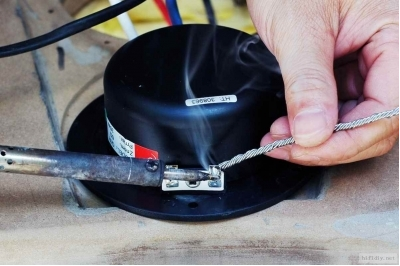

图片来源于网络。当然不是我的烙铁。也不是我的手。冒烟的是焊锡丝里的松香以及部分助焊剂。大多数是松香。

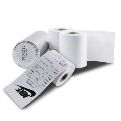

随着时代的进步,科技发展起来了。现在有比松香粉末更清洁,更简单的测试方法。关键是最便宜。5块钱的材料能用一整年。绝招祭出:热敏打印纸。这种普通贴纸一样的白色小标签,通常用来超市里打印小票。原理是用瞬间的高温光点照射纸面,当局部温度超过65摄氏度就开始变色了,80摄氏度开始变深灰色,100摄氏度接近纯黑。一张贴纸剪几个小片,分别贴在MOS表面,变压器线包,磁芯,散热片,PCB上。经过十几分钟到半小时的老化,各零件温度稳定后,就可以大概知道所有贴纸的地方温度有多少度了。成本才一次一分钱都不到。
一卷3--5块钱,几百张,够用很久了。我没事的时候就用打火机烧个黑色火焰的图形玩。

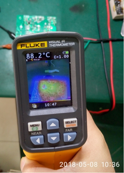

于是,我花了2600大洋买了个最便宜的热成像。这下,所有的关于温度的问题都不是问题了。随时测量。哪怕开机就能测出来启动电阻上的温度。即使电阻只有0.1摄氏度的变化,但也能跟旁边PCB板的温度有明显的差异。这点在热成像上是很好用的。我用它来优化过RCD的吸收,启动电阻的取值,以及其他的各种发热上的问题。但热成像也并非神兵利器。对于光面的铝制散热片,它测得的结果是镜面反色的物体的温度,而不是散热片本体的温度。只有黑色散热片可以准确测量。所以我会用记号笔在需要测量的物品上都标记上一个黄豆大的点,这样可以得到几乎准确无误的结果。同理,我也用来看变压器的线包热,还是磁芯热。以此来优化自己的变压器。
热成像的原理其实是用了虚拟和真实相结合的方式.目前的民用级别热成像都是用两个镜头,一个是红外镜头,用来感知一个区域内的红外辐射的强弱.另一个是普通光学镜头,用来感知同区域内的真实光学影像.这俩画面通过软件结合以后,我们就能看到真实物体上的红外辐射强度图.再通过软件的计算,得出不同区域的温度,在屏幕上显示出来.
