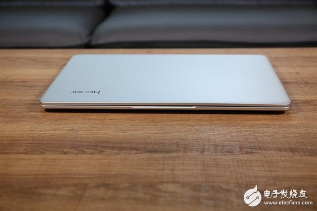

我们手上这款是冰河银版本,三面机身采用了铝合金材质。整个正面除了“Honor”的标注,其他什么都没有。

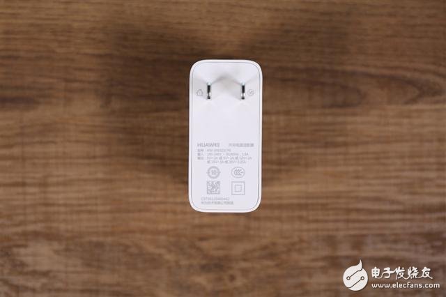

附赠的一个充电头和一条Type-C toType-C数据线。
充电头支持5V2A、9V2A、12V2A、15V3A、20V3.25A输出标准。最高输出功率可以达到65W。

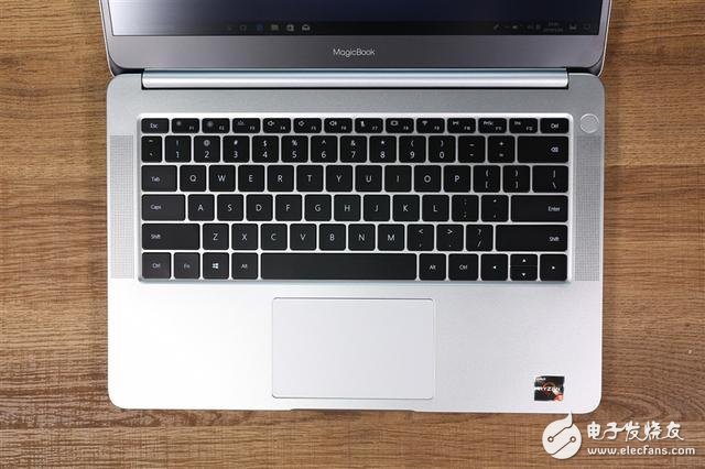

一体成型的巧克力键盘,键帽宽大。支持2级LED背光(按F3调节),

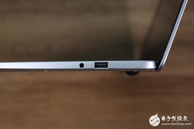

右侧有一个USB3.0和一个耳麦一体接口。

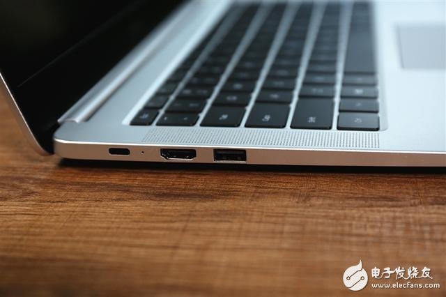

左侧有一个Type-C、一个HDMI和一个USB3.0接口。

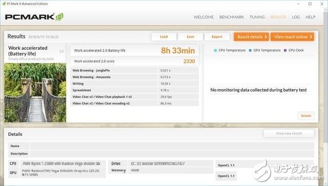

为了满足用户既能长时使用,又能移动便携的需求,MagicBook内置了总容量56.3Wh的锂电池。官方宣称可以实现7小时的电池续航,我们用PCMark8来检验一下,测试时关闭所有其他进程,屏幕亮度调为50%。
在PCmark8 的Work模式续航测试下,MagicBook跑出了8小时33分的成绩,非常优秀,超出了官方宣传的7小时续航,可以满足长时间的游戏,影音,办公需求。

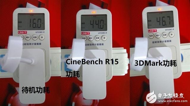

我们将Magicbook电池充满(最高只能到99%),尽量避免充电功耗干扰整机测试功耗。分别测试待机,运行CineBench R15和3DMark的功耗。
待机功耗为16瓦,CineBench R15最高功耗为44瓦,运行3DMark时的最高功耗则为46.7瓦。此数据仅供参考,电池充电功率和电源转换效率这些因素都会影响整机的实际功率。

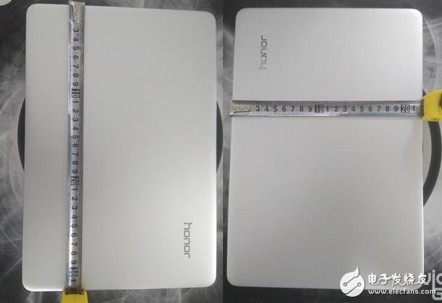

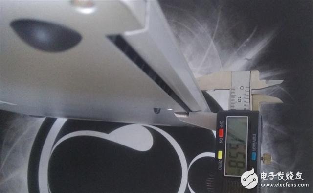

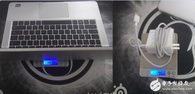

实测笔记本净重为1438g,充电头+Type-C数据线的重量为197克。旅行重量仅为1.63kg。
实测MagicBook长宽厚分别是323x220x15.6mm,作为对比,DELL引以为傲的XPS13尺寸则是304x200x15mm(XPS13可是没有独立显卡哦)。XPS13号称在11寸机身里面装入了13寸屏幕,引入同样的描述:MagicBook在13寸机身里面装入了14寸屏幕。
