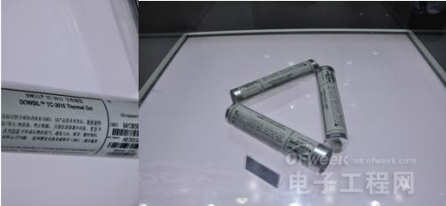

近日,有机硅、硅基技术与创新领域的全球领导者、陶氏高性能有机硅事业部亮相2018年亚洲消费电子展(CES Asia 2018),展出其用于智能手机部件热管理的新型陶熙™TC-3015有机硅导热凝胶,其中,凝胶使用了新品牌陶熙™替换原道康宁™品牌的标签。
与传统的导热材料相比,新型陶熙™有机硅固化后形成导热凝胶,可实现芯片组的高效散热,还具有卓越的润湿性,可确保低Rc(接触电阻)以实现热管理,即便在集成电路(IC)和中央处理器(CPU)等发热最多的智能手机部件也不会形成产生热点。
值得注意的是,该材料可轻易无残留剥离以用于重工,这对消费型设备来说是一大优势。作为可印刷或非必需产品,陶熙™ TC-3015有机硅导热凝胶可集成到自动化流程中,无需耗费太多时间应用于成品散热垫。
新型陶熙™TC-3015有机硅导热凝胶

据陶氏消费品解决方案业务部电路板和系统装配全球技术服务与发展(TS&D)总监C.H. Lee介绍,陶熙™TC-3015有机硅导热凝胶可通过多种方式进行加工。他说:“首先,该导热凝胶使用单组分配方,不需要混合。其次,该材料可在室温固化或通过芯片自身发热固化,无需单独固化流程,有助于提高生产效率。或者,如果客户消费者需要更快的固化速度,可将该材料置于150℃的高温下。”
陶熙™ TC-3015有机硅导热凝胶由于粘度低,并且具有良好的润湿性,而且对环氧树脂和金属表面具有低附着力,重工时可完全剥离。陶熙™ TC-3015有机硅导热凝胶的导热性能可以描述为:TC(导热系数)= 2W / m.K,粘合层厚度(BLT)在3mm以下时,热老化不会出现塌落或裂纹,应用于智能手机部件能实现高效的热管理。
陶熙™ TC-3015有机硅导热凝胶可提供卓越的热管理平衡,便于重工和简化流程。陶氏期望此材料能够为热管理设立新的标准,从而取代影响设计自由度的传统笨重散热垫。目前,陶氏已经与一家领先的智能手机制造商合作,满足未来更轻薄、更小型化及性能更高设备的散热要求。
