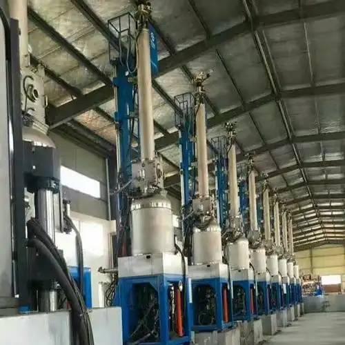

单晶炉是一种在惰性气体环境中,用石墨加热器将多晶硅等多晶材料熔化,用直拉法生长无错位单晶的设备。拉晶过程是前道工艺的重要环节,影响着硅片的纯度和质量。由于工艺生产环节的特殊复杂性以及高标准要求,对于单晶炉的控制设备的稳定性、可靠性要求更苛刻。
在单晶炉制造现场,稳联技术CANopen转PROFINET网关WL-ABC3033的应用主要围绕设备互联、数据通信和工艺控制展开,其使用场景和优势如下:
