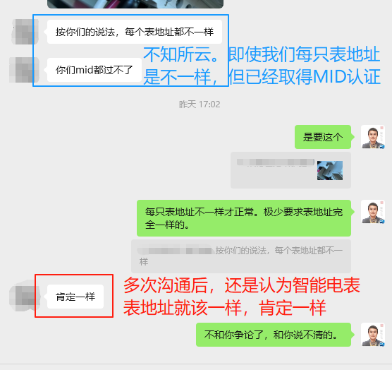

近期,似乎被某个拖欠货款的客户嫌弃了。
  起因是我们一款MID认证的电能表,不支持修改表通讯地址,但客户的要求是表的地址要统一为:03,而我们的上位机软件不支持修改表通讯地址。
智能电能表
在客户的认知里,他们用友商的电能表都是统一的表地址,到我们这里每个电能表不同的表地址,那语气,似乎我们成了异类。
智能电能表
当面不好争论,发个文章,背地里与用“理”来说清。
特别申明,我们的电能表不都是无法修改表地址,会因不同认证,不同市场,因地制宜的出我们认为更合适的方案。

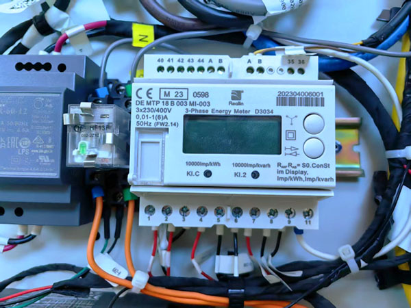

PART.2为何不支持修改表地址
  这款无法修改表通讯地址的D3034,就是我们面向欧盟等地区,通过MID认证的三相交流导轨式CT电能表。
智能电能表
MID认证的核心目标是确保电能计量的准确性、可追溯性和防篡改性。因此:
计量程序与关键参数固化:通过MID认证的电能表,其计量算法、校准参数、唯一标识(如序列号)等核心数据必须固化在硬件中,禁止用户或现场人员修改。
若通讯地址与计量追溯绑定(如关联用户档案或计费系统),则需严格限制修改权限。
  如欧盟部分国家要求通讯地址关联表计序列号(如意大利MID认证表),修改将破坏数据溯源链。
  何况,MID电能表,要修改电表地址,是非常小众的需求,而出于大方针考虑,D3034设置为不可修改表通讯地址。
⚠️ 关键提示:瑞银电子在D3034的MID认证阶段,就申明通讯地址无修改功能,目前已取得MID认证,生产销售的电能表与认证时电能表完全一致,因为如违规修改,可能导致认证撤销及市场禁入风险。
智能电能表
  不可修改的出厂通讯地址本质是电力系统对“计量可信度”与“运维可控性”的权衡结果:
  ✅ 安全优先:阻断篡改路径,确保数据溯源链完整;
  ✅ 效率优先:避免现场人工操作,适配大规模自动化抄表;
  ✅ 标准优先:满足国标对设备标识的唯一性要求。
