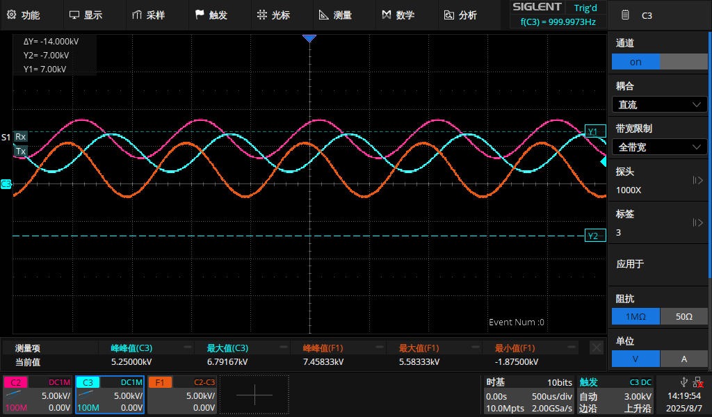

三、超量程工况分析(结合波形图)
通过波形图可直观判断是否超限,图中Y1、Y2 为约束边界线(±7kV),需确保以下三个波形均在边界内:
C2 波形:输入端 A 对地电压
C3 波形:输入端 B 对地电压
F1 波形:差模电压(A-B)
工况①
差模电压超限
现象:C2、C3 波形均在 Y1-Y2 范围内(A、B 对地电压合规),但 F1 波形超出 Y1-Y2 边界(差模电压超限)。
后果:差模电压超出限定值,可能导致测量结果失准。
差分探头
差模电压超限
