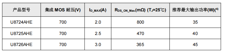

最高工作频率设定
氮化镓电源ic U8726AHE复用CS管脚以设定系统最高工作频率,CS 管脚连接如图所示。芯片启动时,U8726AHE通过检测RSEL电阻从而决定芯片最大工作频率。设定不同的RSEL电阻值即可选择两档不同的系统工作频率上限。选档判定结束后系统锁定,每一次启动都伴随一次判定。推荐的RSEL电阻值与最大工作频率的关系见表。
电源IC
电源IC
