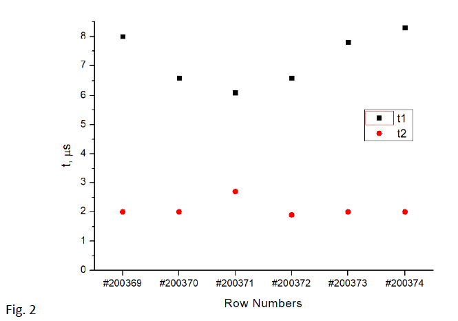

问题-3:是否有关于波源在调制时的上升/下降时间的数据?
答案 3:在手册中,我们声称调制频率高达 10 kHz。实际上,情况是这样的:开关时间短,通常低于2 μs,但输入信号的上升/下降和输出的相应变化之间存在延迟(见图1;请记住,逻辑为负)。这些延迟不相等,因此当您提高调制频率时,输出的占空比将发生变化。此外,它们因单元而异(例如见图 2)。由于我们不将这些延迟作为例行测试来测量,因此很遗憾,我们无法判断它们对您的设备的影响。
另一点需要考虑的是,在这种情况下,调制是通过关闭和打开二极管来执行的。这会导致过渡过程(“啁啾”),其中输出频率在几微秒内变化高达 1 GHz。换句话说,通过快速调制,输出频谱变得相当乱码。因此,不建议使用快速调制速率。
如果您想要快速干净的调制,您需要一个外部 PIN 调制器,我们也可以提供。
