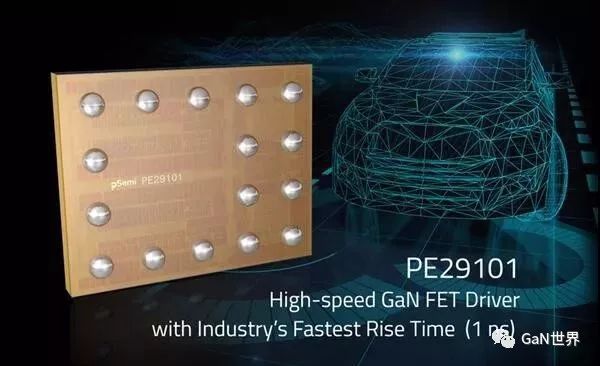

据麦姆斯咨询报道,Murata company(日本村田)旗下子公司pSemi™ Corporation(曾用名Peregrine Semiconductor,以下简称pSemi)近日在INTERNATIONAL MICROWAVE SYMPOSIUM(IMS国际微波会议)上宣布推出应用于固态LiDAR(激光雷达)的GaN FET(氮化镓场效应晶体管)驱动器PE29101。PE29101具有业内最快的上升时间和更低的最小脉冲宽度。这款高速驱动器可帮助设计工程师充分利用GaN晶体管的全部性能和开关速度优势。在固态LiDAR系统中,更快的开关速度意味着更高的LiDAR成像分辨率和精度。

PE29101 GaN FET驱动器

PE29101是一款控制GaN晶体管栅极的半桥FET驱动器。这款驱动器输出能够在高达40 MHz的开关应用中提供亚纳秒范围内的切换转换速度。PE29101的上升/下降时间为1 ns,100 pF load,最小输出脉冲宽度2 ns。其工作电压范围为4 V ~ 6.5 V,可支持80 V的高侧浮动电源电压。PE29101的输出拉电流(source current)为2A,输出灌电流(sink current)为4A。
PE29101提供倒装芯片封装,目前已可提供大规模量产的产品、样品和评估套件。1000颗订单量的单价为2.79美元。
