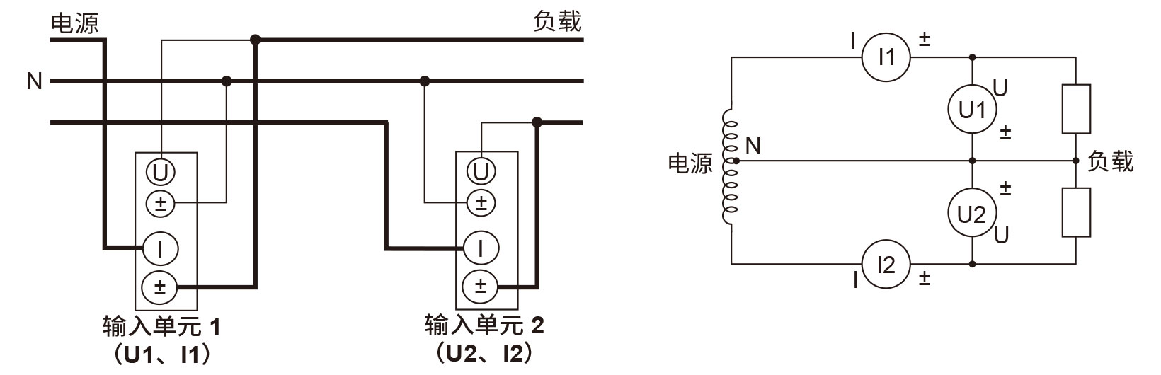

2. 单相三线制(分相供电系统)
– 适用场景:需同时测量线电压和相电压的场合(如美式分相配电)。
– 接线方式
电压通道1:接L1与中性线(N)。
电压通道2:接L2与中性线(N)。
电流通道:分别串联接入L1、L2线路。
– 原理:通过两路电压输入计算线电压(L1-L2)及相电压。
功率分析仪

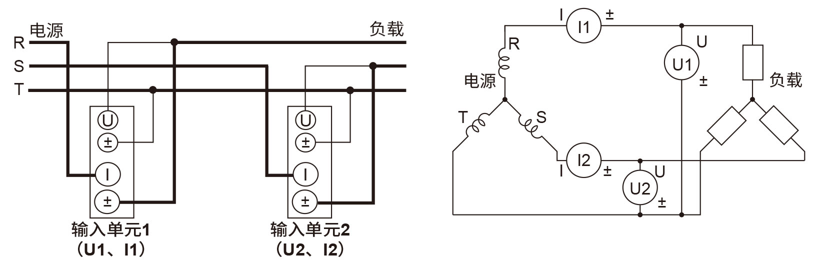

1.三相三线制(3P3W/Δ接法)
– 适用场景:工业电机、无中性线设备。
– 接线方式(两表法)
电压通道:U1接L1-L2,U2接L2-L3(或L3-L1)。
电流通道:I1接入L1线路,I2接入L3线路(注:L2不接线)。
– 原理:总功率 ( P = U_{12} I_1 + U_{32} I_3 )(矢量修正消除中性点影响)。
– 横河操作:仪器自动识别两表法模式,无需手动补相。
功率分析仪

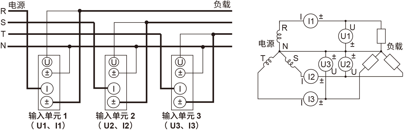

2. 三相四线制(3P4W/Y接法)
– 适用场景:带中性线的不平衡负载(如数据中心、港口供电系统)。
– 接线方式:
电压通道:U1接L1-N,U2接L2-N,U3接L3-N。
电流通道:I1、I2、I3分别串联接入L1、L2、L3线路。
– 原理:总功率 ( P = U_1 I_1 + U_2 I_2 + U_3 I_3 )(瞬时功率法)。
– 优势:直接测量各相参数,适用于谐波分析。
功率分析仪

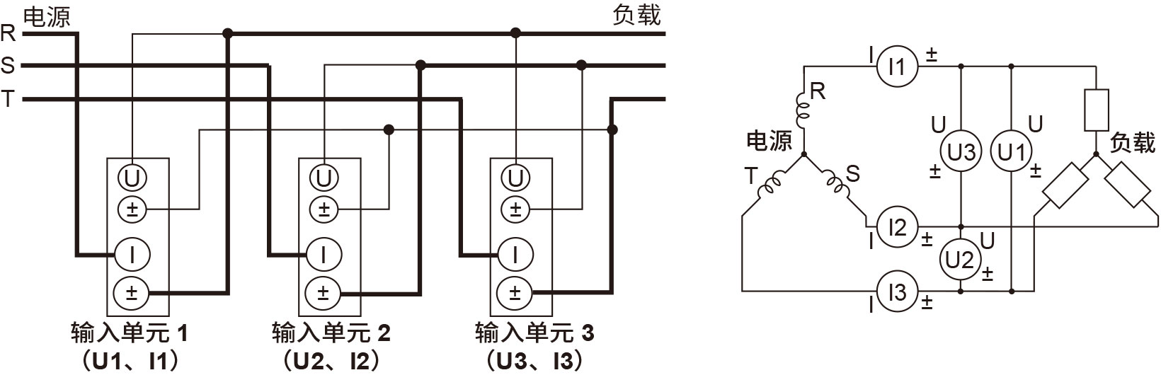

三、特殊模式:3V3A接线法
适用场景:三相三线制系统需完整矢量分析时(如相位校准)。
接线方式
电压通道:U1接L1-L2,U2接L2-L3,U3接L3-L1(测量全部线电压)。
电流通道:I1、I2、I3接入三相线路。
作用:补全相序关系,生成矢量图分析相位平衡度。
功率分析仪
