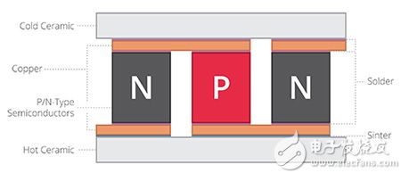

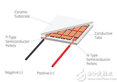

珀尔帖元件的内部结构包括采用 N 型和 P 型碲化铋材料制造的半导体芯片。这些芯片通过电气连接串联在一起,但采用并联式热力学排列,以便在模块的高温和低温陶瓷表面之间实现最佳的传热性能(图 1)。
图像传感器
图 1:通用珀尔帖元件的内部结构(图片来源:CUI, Inc.)
热电冷却利用了珀尔帖效应:当电流通过时,两种不同导电体接合处的热量会被吸收或排出。热电模块在两块高导热陶瓷板之间夹着一个珀尔帖元件,同时还配有一个电源,能够有效地将器件的热量从一块陶瓷板传递到另一块陶瓷板上。此外,只需反转电流的流动方向,即可更改热流方向。
施加直流电压会导致正负电荷载体吸收一个基底表面散出的热量,然后将其传递并释放到另一侧的基底上。因此,吸收了能量的表面会降温,而释放了能量的另一面会升温。

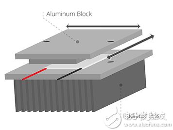

为构建一个实用的热电冷却装置,系统中内置了珀尔帖模块,这种模块通常由一个高导热率的金属块(例如铝合金)和一个鳍式散热器构成(图 2)。金属块用于将要冷却的器件(例如激光二极管或图像传感器)连接到冷却元件的冷面。应从有助保持平整的角度选择金属块的厚度,以确保与珀尔帖元件的冷板建立一致的热连接,但请注意,过厚会产生不必要的热惯性。将散热器连接到珀尔帖元件的另一面(又称热板),以便将提取的热量散发到环境中。在每个面上涂抹薄薄的一层导热膏或其他散热界面材料 (TIM)。
图像传感器
图 2:组装好的可用来构建冷却系统的珀尔帖元件、铝块和散热器(图片来源:CUI)。

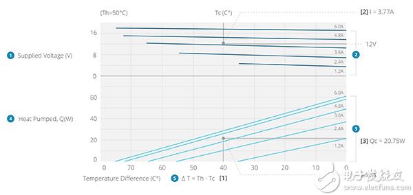

如果所需的温差和电源工作电压已知,则可以使用规格书中所示的功能图计算模块的散热量和工作电流。
例如,当热板温度为 (Th) 50°C、冷板温度为 10°C、供应的电压为 12 V 时,可以利用图 3 的功能图找出传递的热量和供应的电流。
图像传感器
图 3:使用规格书功能图时的设定值计算方法(图片来源:CUI)。
要确定工作电流和吸热能力:
  1. 计算 ΔT:
    ΔT = Th - Tc - 50°C - 10°C = 40°C
  2. 使用 Th = 50°C 的功能图找出电流,以便在所供应的电压下保持 ΔT = 40°C:
    由图可知,I = 3.77 A
  3. 从功能图找出 I = 3.77 A、ΔT = 40°C 时传递的热量:
    由图可知,Qc = 20.75 W

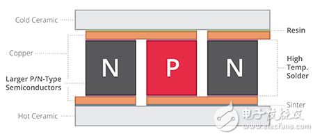

CUI 发明了适用于珀尔帖模块的 arcTEC™ 结构,它可以消除热疲劳效应。arcTEC 结构将模块冷面上的铜电气互连器件与陶瓷基底之间的传统焊接结合替换为导热树脂。这种树脂可以在模块内实现弹性结合,允许反复热循环期间发生膨胀和收缩。此树脂的弹性可减小模块内的应力,同时实现更好的热连接和出色的机械结合,且其性能不会随着时间的推移出现明显下降。
此外,专用的 SbSn(锑-锡)焊接取代了 P/N 半导体元件与铜互连器件之间通常使用的 BiSn(铋-锡)焊接(图 5)。SbSn 的焊接熔点为 235°C,比 BiSn 138°C 的焊接熔点更高,因此提供了出色的热疲劳性能和更高的剪切强度。
图像传感器
图 5:arcTEC 结构改进提高了可靠性和热性能(图片来源:CUI)。

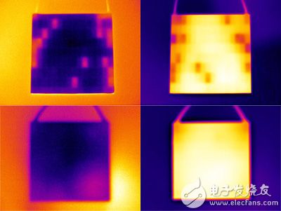

为进一步提高可靠性,arcTEC 结构模块的 P/N 元件由优质硅材料制成,其尺寸最多可达到其他模块所采用 P/N 元件的 2.7 倍。这样可以确保更一致的冷却性能,避免可能导致使用寿命缩短的温度波动。图 6 通过比较传统珀尔帖模块(上方)与 arcTEC 结构模块(下方)的红外图像,显示了温度分布的影响。arcTEC 结构模块的优异 P/N 元件还有助于将冷却时间缩短 50% 以上。
图像传感器
图 6:arcTEC 结构模块中温度分布改进(下方)与传统模块的温度分布(上方)对比(图片来源:CUI)。
