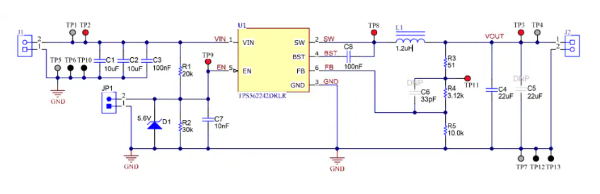

布局
降压转换器
示意图
降压转换器

1. 电路架构
评估模块采用单层PCB设计,主要包含以下关键部件:
  • 主控芯片‌:TPS562242DRLR
  • 功率电感‌:1.2μH屏蔽电感(74438357012)
  • 输入滤波‌:47μF+22μF多层陶瓷电容组合
  • 输出滤波‌:47μF低ESR陶瓷电容
  • 反馈网络‌:精密电阻分压器(1%精度)
2. 接口配置
  • 输入接口(J1) ‌:支持3-17V直流输入
  • 输出接口(J2) ‌:提供1.05V/2A输出能力
  • 使能控制(JP1) ‌:通过跳线控制芯片使能状态
  • 测试点布局‌:
    • TP2/TP6:输入电压监测
    • TP3/TP10:输出电压监测
    • TP8:开关节点测试
