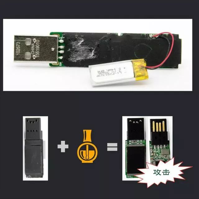

访问电子组件越容易,攻击者就越容易研究硬件并找到设备中的这个或那个漏洞。为了防止这种情况,电路板应浸入环氧树脂中。值得一提的是,环氧树脂一定是真实的东西,而不是一些替代品:研究人员发现,至少在某些情况下,制造商声称他们使用环氧树脂,但实际上他们使用的是一些不太稳固的聚合物。结果,涂层可以很容易地用丙酮去除,提供硬件的完全访问。

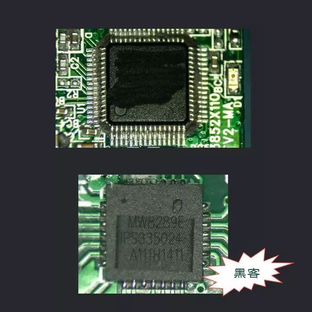

在黑客入侵硬件的情况下,一旦他们接触到电子设备,攻击者首先要查找的是组件标记。这对于查找手册和规格非常重要,并且探索进一步的攻击可能性。如果所有的型号名称,序列号等都被仔细地从芯片上删除,攻击者会发现自己正在考虑一个黑匣子,他们必须做更复杂的研究才能知道哪些攻击实际上可以应用到驱动器上。
有时甚至当制造商试图从芯片上清除标记时,他们也没有做到这一点。使用允许攻击者绕过保护的调整版本替换固件是一项艰巨的任务。然而,拥有大量资源的技术娴熟的攻击者可能会付诸行动,更糟糕的是,这种类型的攻击是可复制的:一旦攻击者逆向工程设计固件并找出如何进行必要的调整,他们就可以破解同一型号的任何驱动器。

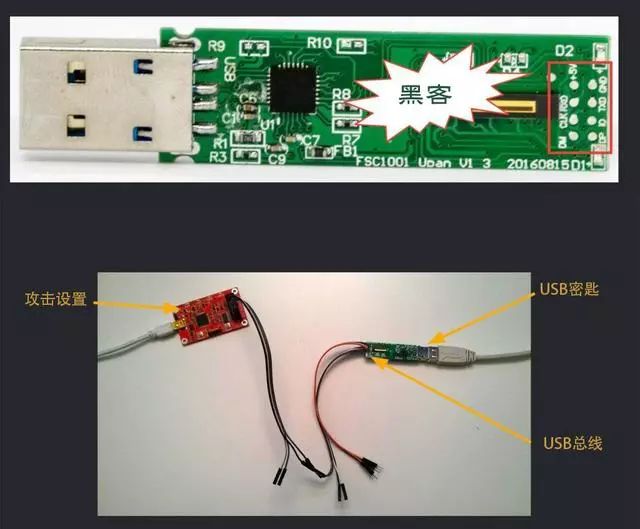

事实证明,至少有一个受指纹保护的USB驱动器型号受到重播攻击。当这个驱动器的传感器扫描一个合法的指纹时,它只是发送一个命令到驱动器的控制器来解锁。
这个特定制造商犯的另一个错误是在电路板上留下一个功能正常的调试端口。使用这个端口,研究人员拦截了解锁命令,从而能够重放它并解锁这个模型的任何驱动器。

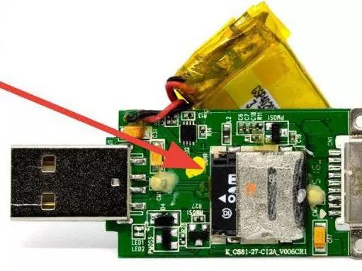

可能的攻击媒介的最后一类是直接读取闪存。看起来很难:攻击者需要从驱动器的电路板上仔细提取内存芯片,然后将其连接到读取设备。在某些情况下,制造商使这部分很多更容易,使用microSD卡,而不是焊接芯片。
