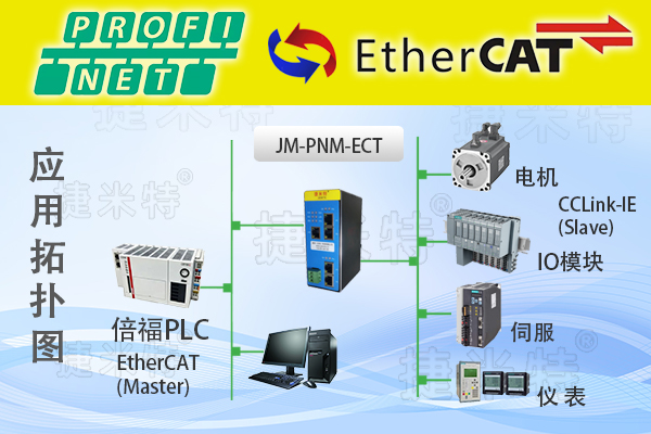

· 协议转换网关:捷米特JM-PNM-ECT,支持EtherCAT转Profinet协议转换,能够实现两种协议之间的数据无缝传输。
(二)设备连接
1. 物理连接:将捷米特JM-PNM-ECT网关模块安装在生产线的控制柜内,采用35mm导轨安装方式。网关的Profinet端口通过工业交换机连接到西门子S7-1500PLC,配置VLAN隔离控制网络。网关的EtherCAT端口通过超五类屏蔽电缆连接到机械臂,形成星型拓扑。
2. 电气连接:网关的供电采用24VDC(±5%),最大功率3.5W。确保电源稳定可靠,以避免因电源问题导致的通信中断。
