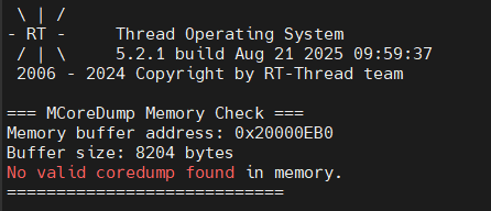

演示第一次启动没有触发过异常因此会显示:”No valid coredump found in memory.“

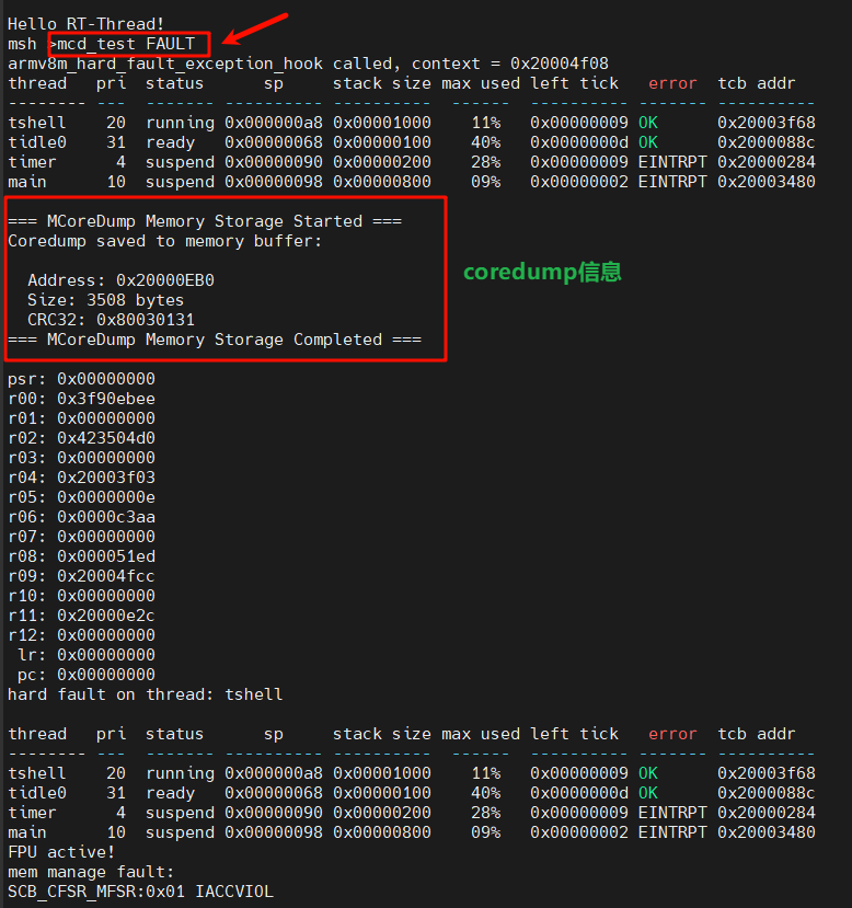

手动输入 mcd_test FAULT 触发非法地址访问异常,并触发硬件 fault,此时会打印出 coredump 信息。

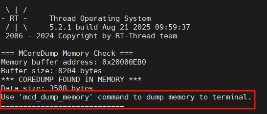

芯片进行复位后,会打印 ”Use ‘mcd_dump_memory’ command to dump memory to terminal.“
由于 coredump 缓存区被定义到了 noinit 段,除非没有硬件断情况发生否则会正常的如下图所示
嵌入式系统

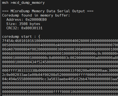

此时可以在 shell 中输入 mcd_dump_memory 将 coredump 信息打印出来。
嵌入式系统

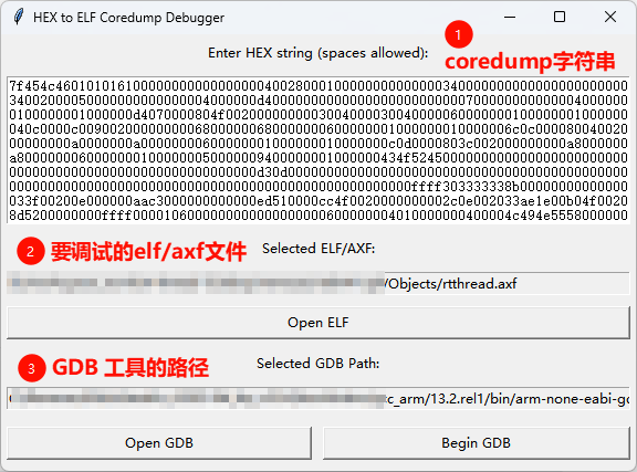

工具使用:打开 MCoreDump/tools 下面的 coredump.exe 软件,下图介绍了具体功能字段信息:
嵌入式系统
点击 Begin GDB 按钮,启动 GDB 调试:
嵌入式系统

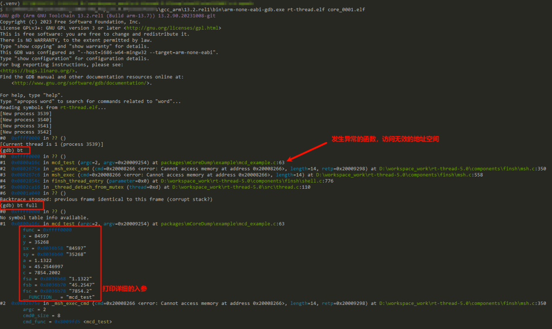

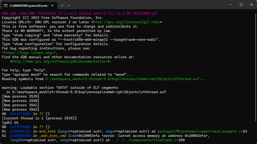

GDB 分析(需要使用高版本 gcc 工具链,实测 >= 13.2):
# 启动 GDB + 加载 coredumpD:\...\gcc_arm\13.2.rel1\bin\arm-none-eabi-gdb.exe rt-thread.elf core_0001.elf
# 查看崩溃位置(gdb) bt

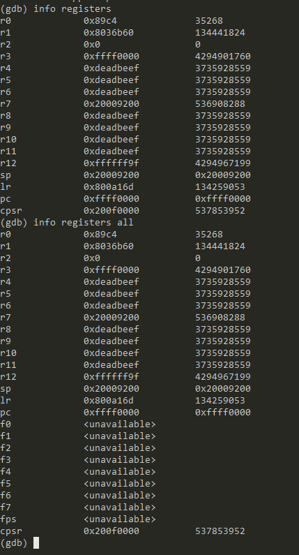

# 查看寄存器(gdb) info registers
# 查看所有寄存器(gdb) info registers all
嵌入式系统
查看寄存器内容:
嵌入式系统

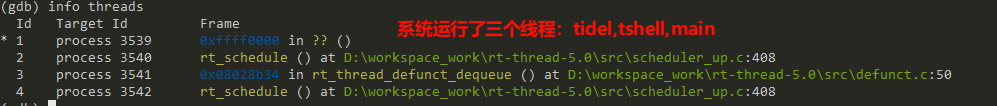

查看系统线程信息:
嵌入式系统
