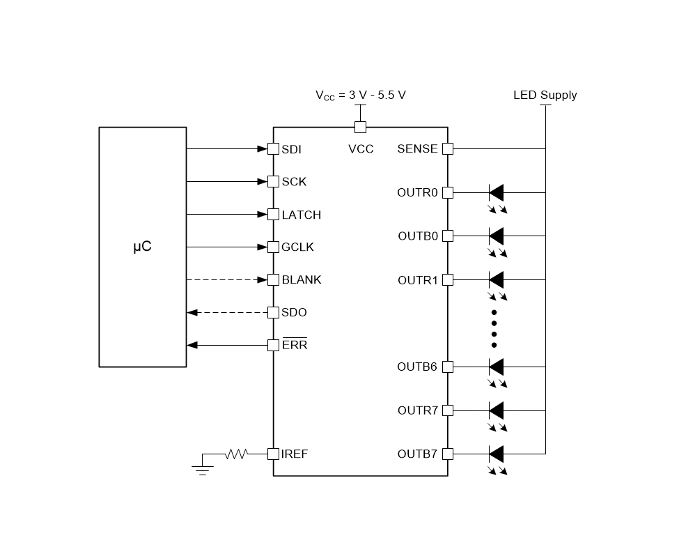

在指示灯和 LCD 局部调光背光方面,汽车应用也存在。对于这些应用,越来越多的人认为需要多通道恒流LED驱动器。要求是获得与 LED 相同的强度和色温。为了系统级安全,LED 驱动器必须能够感应故障。
TLC6C5716-Q1 器件是一款汽车 16 通道恒流 RGB LED 驱动器,可对 LED 进行测试。TLC6C5716-Q1器件提供由外部电阻设置的最大50 mA输出电流。该器件具有 7 位点校正,每个输出有两个范围。该器件还具有用于每个颜色组输出的 8 位强度控制。
*附件:tlc6c5716-q1.pdf
12位、10位或8位灰度控制可调整每个输出的强度。该器件具有检测系统故障的电路,包括 LED 故障、相邻引脚短路故障、基准电阻故障等。压摆率控制有 2 个位置进行调整,以最大限度地降低系统噪声。输出电平从一个 LED 组到另一个 LED 组的变化之间有一个间隔。这个间隔有助于减少启动电流。SDI 和 SDO 引脚允许多个设备串联连接,以便通过 1 个串行接口进行控制。

  • 提供典型应用电路图(图31)和布局示例(图35)。
  • 支持多芯片级联驱动(如128分区背光需8片并联)。
