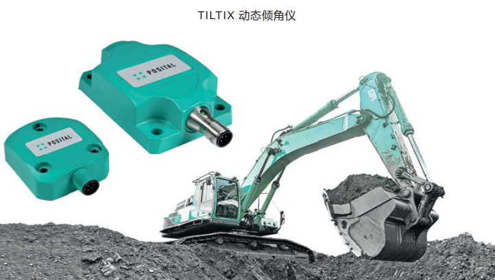

3、挖掘机作业角度监测:
将博思特POSITAL 倾角仪安装在挖掘机的吊杆、铲斗臂、旋转平台和铲斗上,可以实时监测这些部件在操作过程中的位置。倾角仪基于三维的 MEMS 加速度计和三维的 MEMS 陀螺仪,采用智能算法将加速度计和陀螺仪的信号相结合,能够补偿加速度、振动和冲击对角度输出的影响,为挖掘机的操作提供精确的角度数据,提高工作生产率、精确度和安全性。

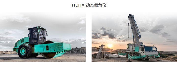

4、起重机运动控制与安全监测:
博思特POSITAL动态倾角仪可用于起重机的运动控制和安全系统。它能够在起重机的起升、变幅、回转等动作过程中,精确测量各部件的倾斜角度,为起重机的控制系统提供准确的角度信息,确保起重机在操作过程中的稳定性和安全性。此外,倾角仪还能够监测三轴方向的加速度和旋转速率,使其能够跟踪起重机吊具上的复杂运动。
