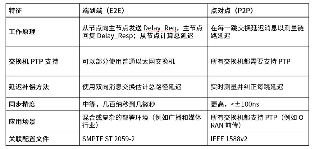

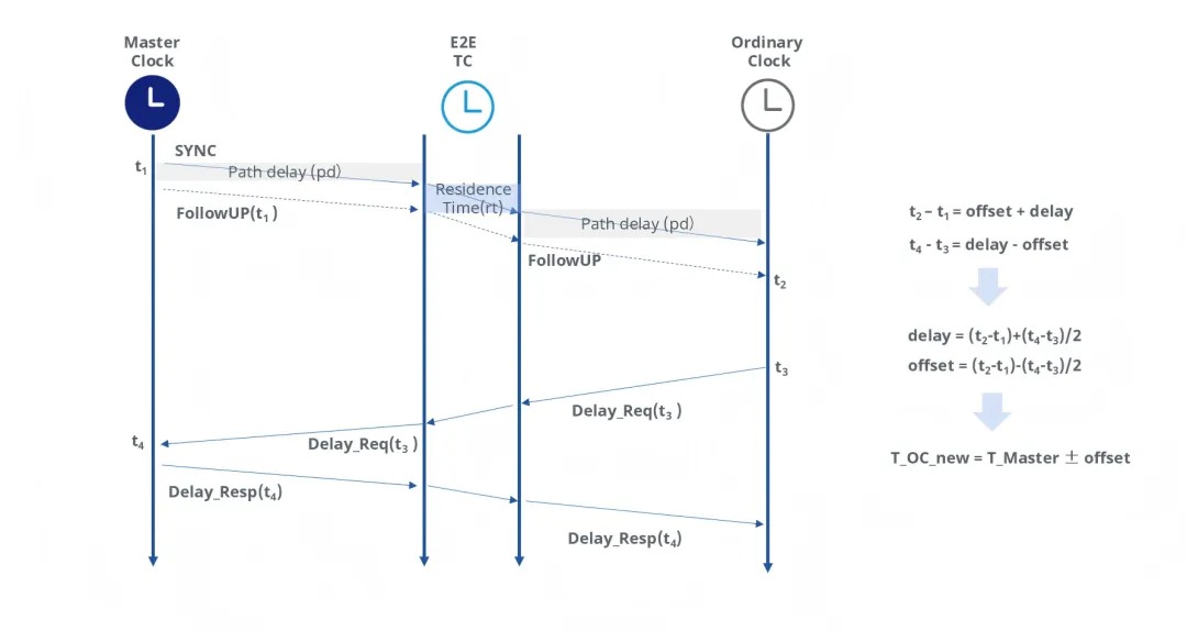

PTP的端到端延迟测量机制
端到端(End-to-End, E2E)机制下,中间设备(E2E TC)在转发报文时会添加驻留时间(rt),通过双向报文交换计算整条路径的总延迟。
时间同步
计算公式: 延迟 = [(t₂ - t₁) + (t₄ - t₃)] / 2 偏移量 = [(t₂ - t₁) - (t₄ - t₃)] / 2 从时钟新时间 T_OC_new = T_Master ± 偏移量

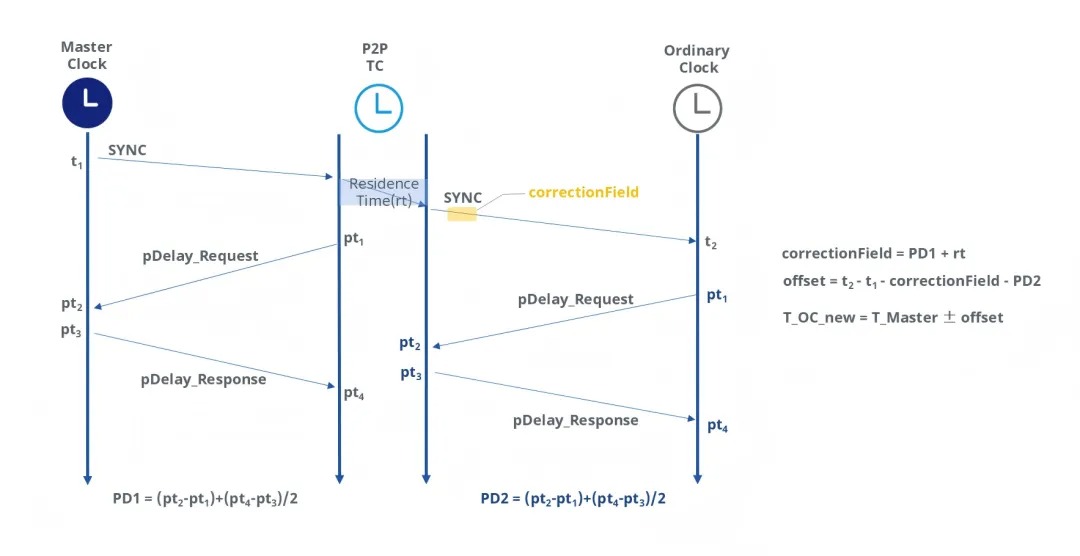

PTP的点对点延迟测量机制
点对点(Peer-to-Peer, P2P)机制在每一网络跳段(hop)间单独测量链路延迟,实时修正每段路径带来的时间误差。
时间同步
计算公式: PD1 = (pt2-pt₁)+(pt₃-pt2)/2 PD2 = (pt₄-pt₁)+(pt₄-pt₃)/2 校正字段(correction field) = PD1 + rt 偏移量 = t₂ – t₁ – 校正字段 – PD2 T_OC_new = T_Master ± 偏移量

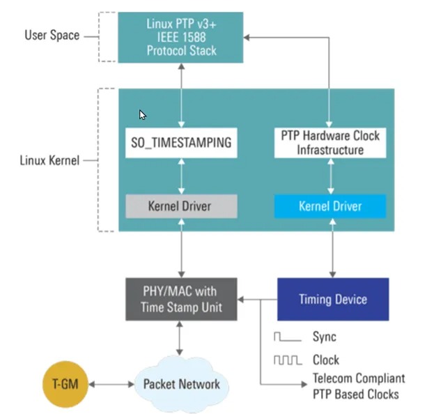

LinuxPTP:开源PTP实现及其局限性
Linux平台通过LinuxPTP项目支持PTP协议,主要工具为 ptp4l 和 phc2sys。

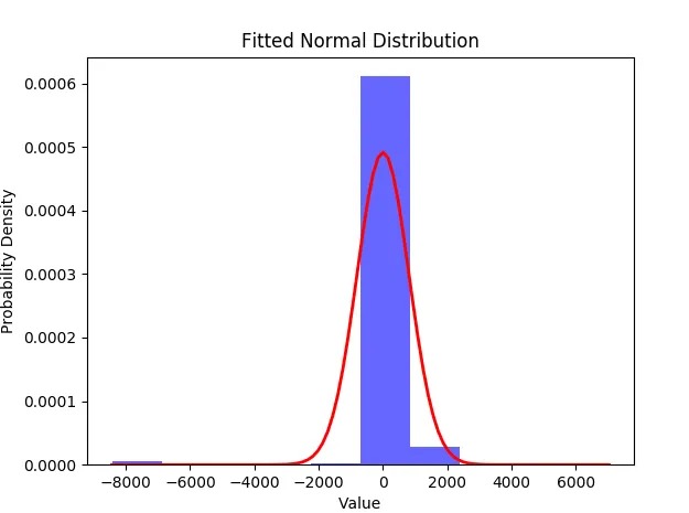

在标准Linux网卡环境中,PTP同步精度通常在1000ns(1μs)以内,但存在超过8000ns(8μs)的不稳定跳变,难以满足企业级应用需求。

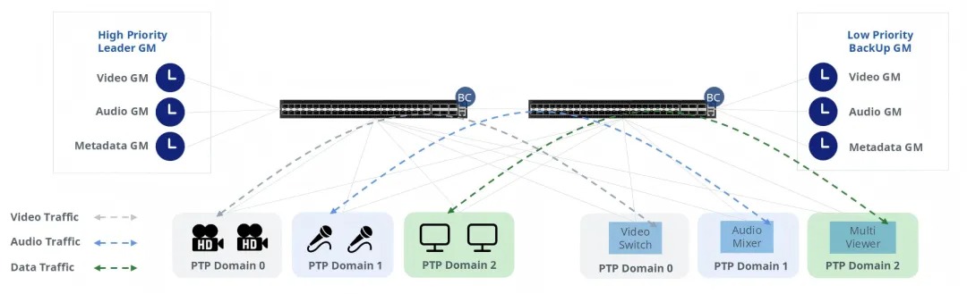

基于SONiC与PTP的实践:广播媒体行业应用
时间同步
图示为一个典型的广播媒体网络,采用星融元PTP交换机构建多PTP域与冗余时钟源(主备自动切换),为音视频分配独立域号,实现全网20ns同步精度,保障音视频流与其他数据流量无缝对齐。
