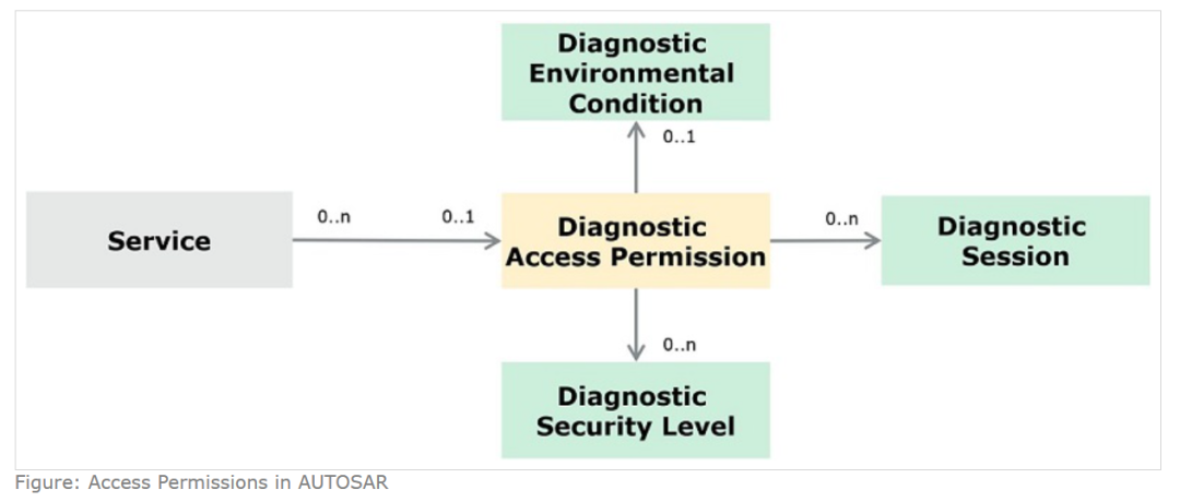

AUTOSAR定义了三类诊断访问权限,限制诊断服务的执行,分别是:Session、Security Level和Environmental Condition。对于Environmental Condition,AUTOSAR DCM(Diagnostic Communication Manager)管理需要的信息,并在某些环境条件成立时阻止服务的执行。

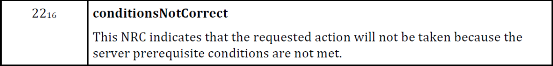

NRC 0x22(conditionsNotCorrect);

本文以NRC 0x22为例,介绍关于Vector工具对于Environmental Condition的编辑、代码开发和测试的支持。NRC 0x22定义如下图:

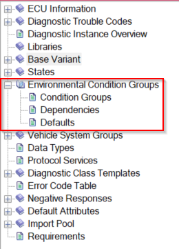

CANdelaStudio 16以上版本支持编辑ECU执行请求的Environmental Condition,在CANdelaStudio中叫做Environmental Condition Groups。如下图所示:
Vector
在CDD中编辑好Environmental Condition Groups后,可以将CDD中编辑的Environmental Condition数据导入DaVinci Configurator Classic,也可以导出到DEXT(Diagnostic Extract Template)文件,还可以将CDD导入CANoe.DiVa,通过配置实现对诊断服务NRC的测试。
注:CANoe.DiVa版本要大于15 SP3。

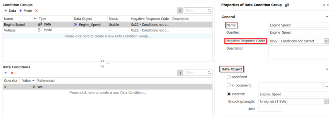

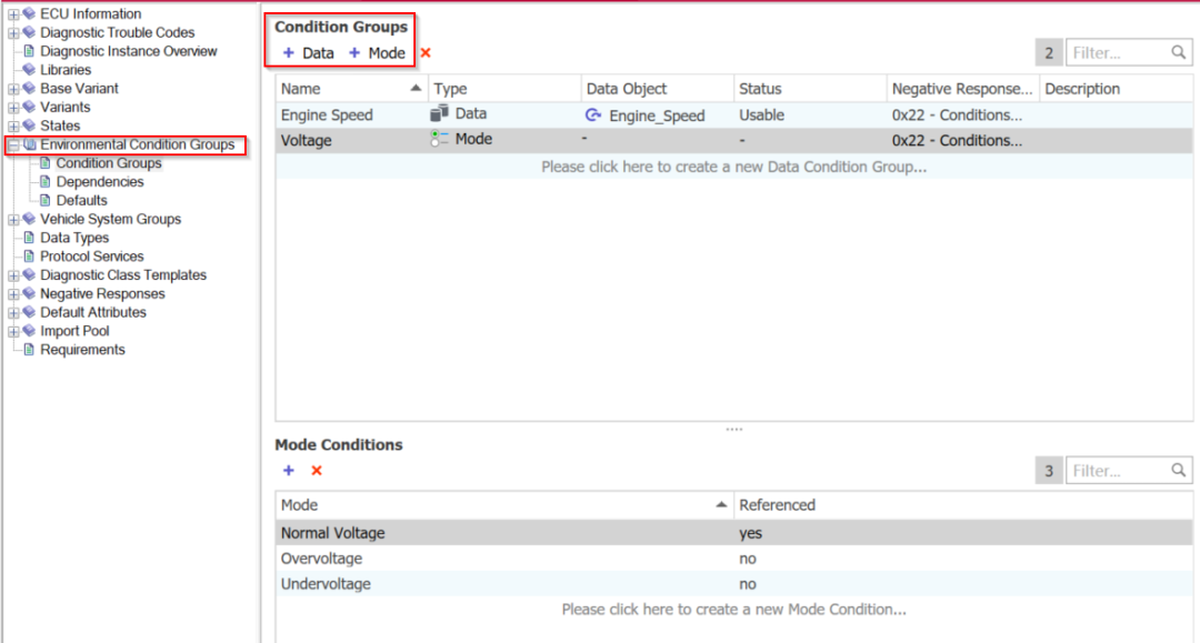

CANdelaStudio如何编辑Environmental Condition Groups
CANdelaStudio中Environmental Condition Groups中有三个部分:Condition Groups、Dependencies和Defaults。
Condition Groups有车辆数据(Data)和ECU模式(Mode)。例如,当客户端执行Write(0x2E)服务和IO Control(0x2F)服务修改ECU数据时,出于保护硬件、避免功能浪费的目的,会定义以下限制条件:发动机转速为0(Data),在正常电压下(Mode)。用户可以在如下图红框处,添加Data Condition和Mode Condition。
Vector

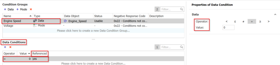

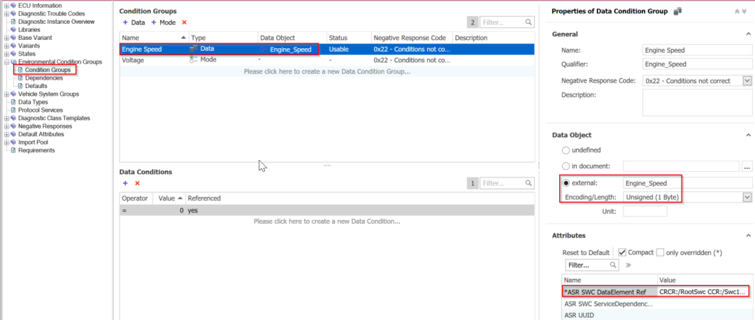

Data Condition
添加Data Condition后,首先编辑Name,默认Negative Response Code(NRC)为0x22。当不满足条件时,ECU将发送带有此NRC的否定响应;
Vector
然后,编辑Data Object:
undefined:没有引用的数据;
in document:选择引用的Data Object来自于CDD文件中某个DID的Data Object,也被称为Internal Data Object,此处定义的数据和选择的Data Object的Data Types需要兼容,即有相同的Encoding/Length(目前支持的有Unsigned(1/2 Byte)和Signed(1/2/4 Byte))和Unit;

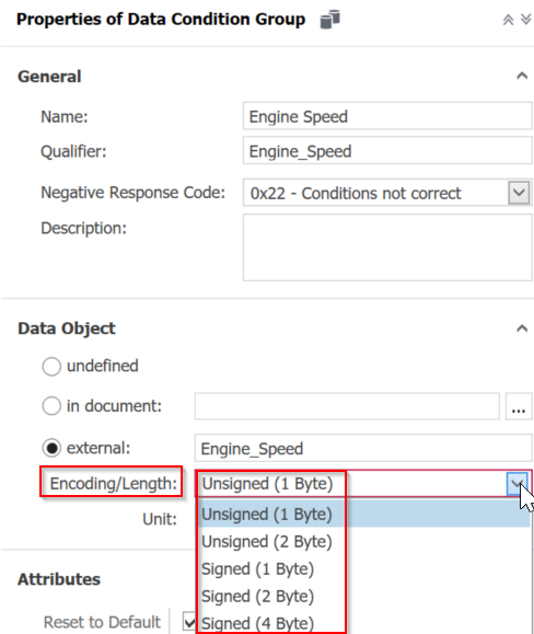

external:引用的Data Object没有定义在CDD文件中,也被称为External Data Object,目前支持的Data Type有五种,如下图所示:
Vector
最后,编辑Data Conditions的具体数值和操作符(有< ≤ ≠ = ≥ >六种);
Vector
注:上图中的“Referenced”下置为“yes”或“no”是不需要编辑的。当在“Dependencies”下,选择服务对应的“Condition”,“Referenced”下会置为“yes”,反之为“no”。

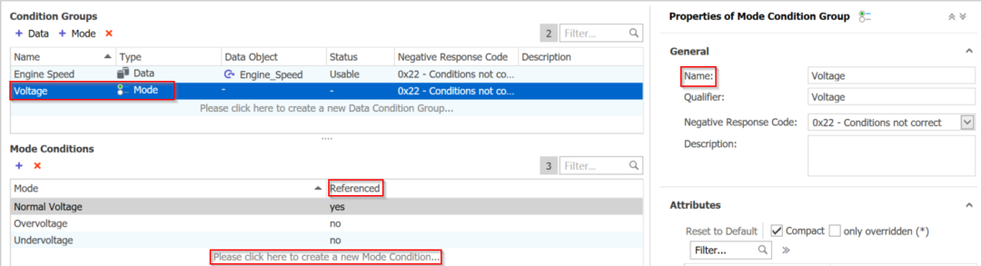

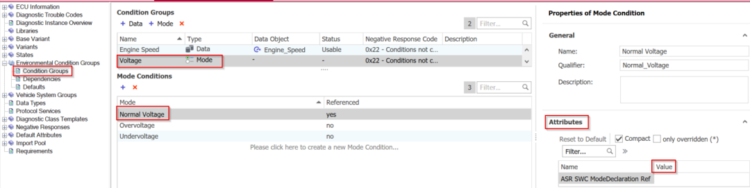

Mode Condition
添加Mode Condition后,首先编辑Name,再添加Mode;
Vector
注:上图中的“Referenced”下置为“yes”或“no”是不需要编辑的,当在“Dependencies”下,选择服务对应的“Condition”,“Referenced”下会置为“yes”,反之为“no”。

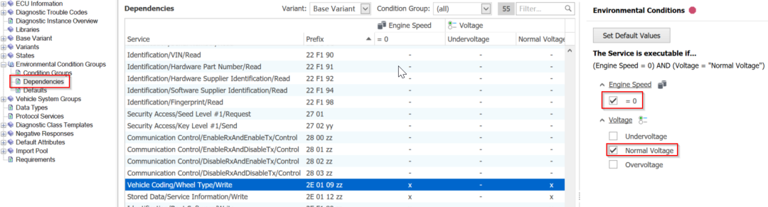

Dependencies
当Data Condition、Mode Condition编辑完成后,依据需求编辑服务与Data/Mode Condition的依赖关系。
Vector

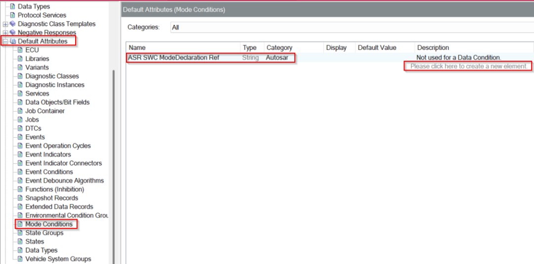

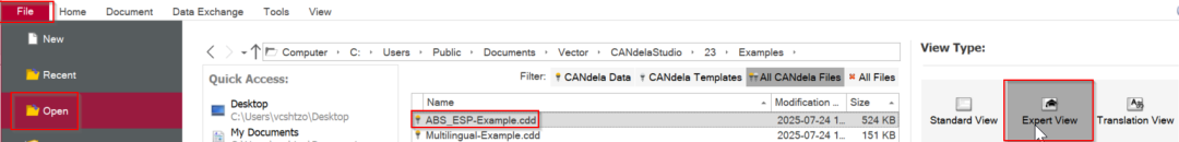

MICROSAR Classic支持Mode Condition,可以将CDD文件中定义的Mode Condition导入DaVinci Configurator Classic,也可以将Mode Condition的定义导出到DEXT文件中。如需将CDD中定义的Mode Condition导入DaVinci Configurator Classic或导出到DEXT文件中,需要在CDD文件中对Mode Condition添加相应的Attributes Value。添加方法:
首先,通过Expert View打开CDD文件,打开方式如下图所示:
Vector
在Default Attributes下Mode Conditions中添加Attribute “ASR SWC ModeDeclaration Ref”,如下图所示:
注:先查看文件中是否已添加此Attribute,如果已添加就不用再添加了。
Vector

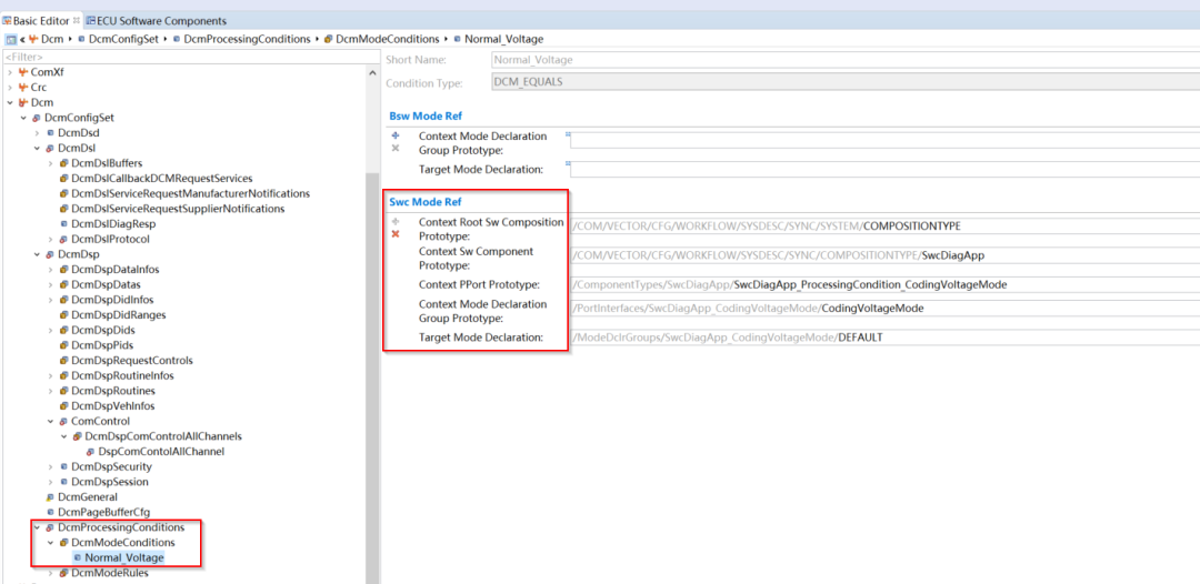

将带有以上Attributes Value的CDD文件导入DaVinci Configurator Classic,在工具中自动创建了DcmProcessingConditions,如下图所示:
Vector

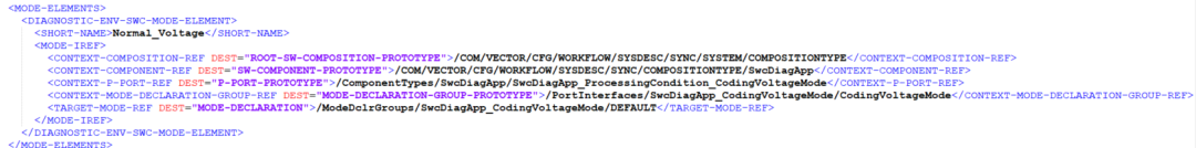

将带有以上Attributes Value的CDD文件导出为DEXT文件,导出的DEXT文件中带有Mode的部分如下图:
Vector

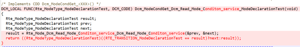

生成的代码如下图所示:
Vector

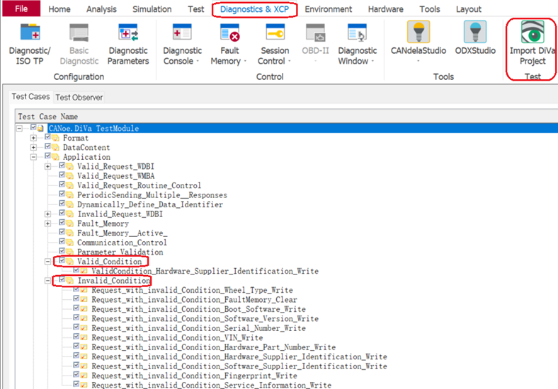

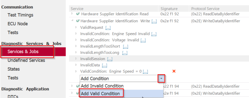

CANoe.DiVa如何生成合法或非法条件下执行诊断服务的测试用例
CANoe.DiVa 15 SP3以上版本支持测试CDD里定义的Environmental Condition。

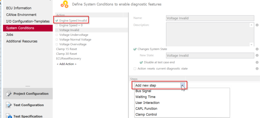

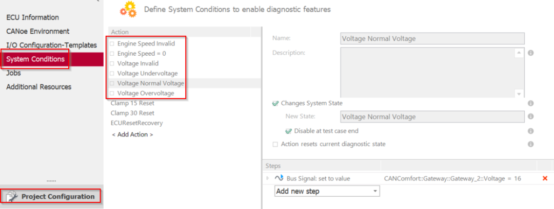

第一步,将定义了Environmental Condition的CDD文件导入CANoe.DiVa,CANoe.DiVa会自动将Environmental Condition生成System Conditions,如下图所示:
Vector
第二步,对CDD中定义的诊断服务执行需要的Valid Condition或Invalid Condition进行配置,如下图所示:添加一个或多个Step,例如对于External Data Object,可以由工程中添加的DBC文件设置Bus Signal的值;
Vector

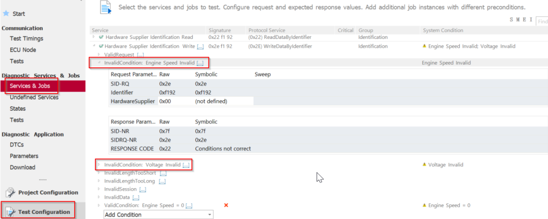

第三步,对于在CDD文件中编辑的服务与Data/Mode Condition的依赖关系,在CANoe.DiVa中会自动生成Invalid Condition下服务的测试用例,如下图:
Vector

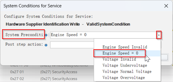

如果要生成Valid Condition下服务的测试用例,需要对诊断Service或Job添加Valid Condition,选择一个Condition作为“System Precondition”;
Vector
Vector
最后,工程设置编辑完成后,点击“Generate”按钮,生成CANoe.DiVa测试工程,再将工程文件导入CANoe执行测试用例。如下图所示:
Vector

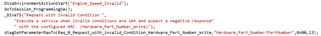

生成的测试用例部分CAPL代码如下图所示:
Vector
Vector
