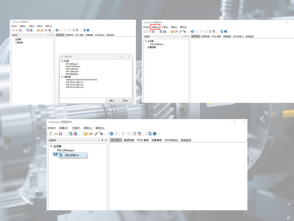

系统集成通用配置流程工程架构搭建,创建开疆智能Profinet转CanOpen网关KJ-PNG-205项目工程并配置主站设备,建立基础通信框架。Profinet转CanOpen网关从站设备组态:导入设备EDS文件并添加从站节点、分配设备站地址、配置通道偏移参数,定义子索引与PLC地址映射关系。

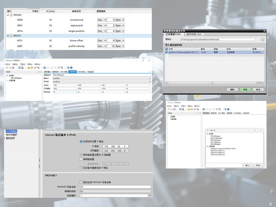

数据传输配置:设定TPDO/RPDO传输模式为周期同步机制、根据系统需求设定同步周期参数、验证索引偏移顺序配置逻辑,网络参数设定,配置设备标识符与IP地址参数,确保网络参数与上位机配置完全一致,实施配置前需完成GSD文件的标准安装流程。

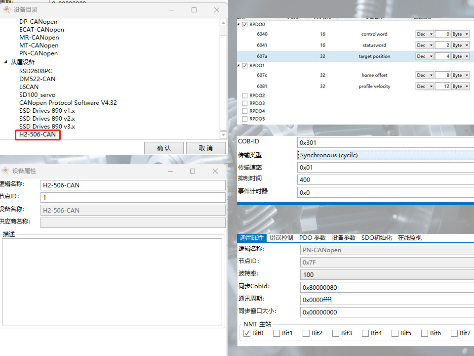

典型设备配置参数,雷赛H2X-CAN混合伺服系统,通道偏移配置需遵循模块化映射原则,数据传输周期建议值:5-20ms,输入/输出数据区分配:各从站对应8字节双向数据区,通道偏移采用顺序叠加配置模式。

通信模式选择:必须采用周期同步传输方式确保数据完整性,参数一致性校验:设备标识与Profinet转CanOpen网关网络参数需执行双重验证,数据映射规范:严格遵循索引-子索引地址映射规则,具体参数设置需参照设备技术规范并结合实际应用场景进行优化调整。

完成系统配置后,需在工程界面执行生成操作,通过Profinet转CanOpen网关通信串行端口设置功能选定符合工业标准的TCP/IP协议端口进行程序下载。访问网络参数配置界面时,双击包含IP地址与MAC地址的显示单元后,系统将自动验证参数有效性,用户需手动确认以完成配置。在博图自动化平台中,依据预配置的TPDO(传输过程数据对象)和RPDO(接收过程数据对象)参数架构,操作人员需在组态监控表中建立标准化的通信指令交互机制。通过该监控界面可执行符合PROFIBUS/PROFINET协议规范的数据帧发送与接收操作,确保工业现场总线系统的精准数据交换。
