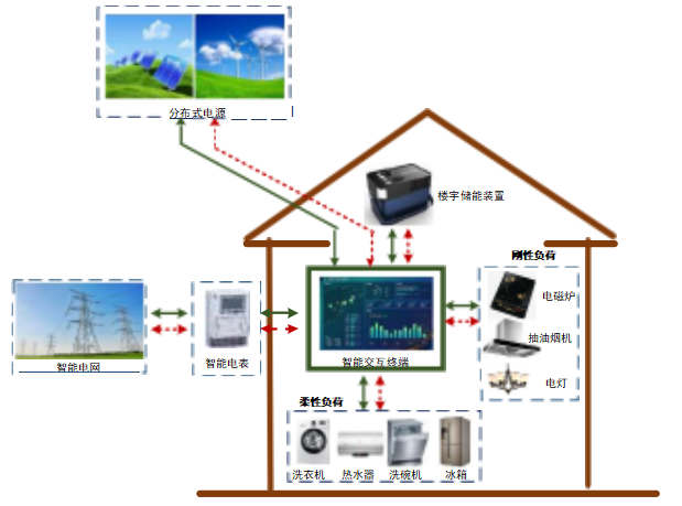

对于城市用电负荷而言,用户侧的居民住宅负荷占比较大,其主观性的差异与用电电器的多样性对城市电网运行时的应变能力与稳定性提出了较大的挑战。考虑到居民住宅具有集群效应,且独立用户间的家用电器种类与用电习惯不尽相同,一般依据自上而下的负荷预测思想,利用相关聚类算法对海量居民住宅负荷数据进行聚类划分后再建立差异化预测模型,避免海量数据预测效率较低的问题。
作为需求响应重要参与者,电力用户的住宅楼宇中拥有大量以可平移、可中断负荷形式存在的可调度需求响应资源,其参与电力系统削峰填谷的潜力巨大,居民住宅楼宇负荷分布如图1所示。通过对用户可调节负荷曲线精确预测,电力公司及负荷聚合商能够分析评估用电负荷需求响应潜力,通过分时电价引导用户参与需求响应。
电力系统
图1 居民住宅楼宇负荷分布

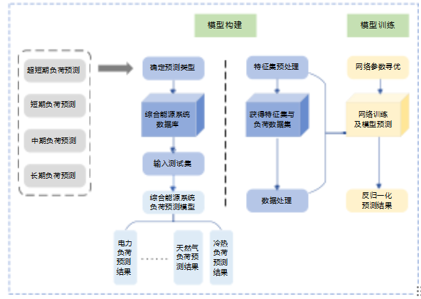

1.5综合能源系统负荷预测
作为能源互联网的物理载体,综合能源系统 (Integrated Energy System ,IES)集成多种形式的能量供应、转换和储存设备,实现不同类型能源在 源、网、荷、储等环节的耦合,促成多个能源系统间的互动互联与协同运行。
由于多类能源间的物理特性差异及耦合效应的必然存在,综合能源系统存在明显的负荷随机波动性,其负荷预测准确性大大影响系统优化调度与协调规划。综合能源系统负荷预测框架如图2所示。
电力系统
图2 综合能源系统负荷预测框架

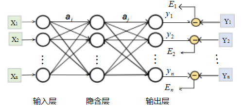

2.1.1 BP神经网络
BP神经网络一般具有输入层、隐含层及输出层三层网络结构,用于负荷预测时,历史负荷及 其影响因素进行数值量化后作为输入数据,在隐含层内经过激励函数的拟合处理,多次循环、迭代误差反向传输过程,以此减小网络训练结果与已知实际真实值之间的误差,最终由输出层得到预测结果。BP神经网络拓扑结构图如图3所示。
电力系统
图3 BP神经网络拓扑结构
其中wi 、wj 分别代表输入层与隐含层间的权重、隐含层与输出层间的权重,X代表输入量,y 代表神经网络的输出量,Y代表数据真实值,E代表真实值与预测值之间的差值。

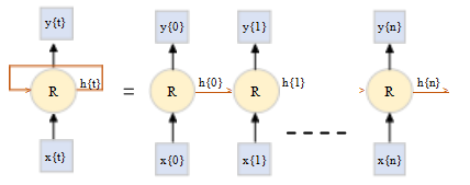

2.1.2 传统循环神经网络
BP 神经网络的三层网络结构为全连接,且层间节点相互无连接,因此难以体现先后输出数据的关联关系。循环神经网络( Recurrent Neural Network ,RNN)在BP神经网络的基础上,为隐含层各节点提供前序连接与后序连接,用以记录前序信息并将其应用于后序输出计算中。RNN 网络拓扑结构图如图 4 所示。
电力系统
图 4 RNN 网络拓扑结构
考虑到RNN隐含层的基本循环体单元较多, 对多个循环体单元的权值进行 Xaier 初始化, 以保证初始权值的可靠性,进而利用随机梯度下降算法优化的多尺度循环神经网络RNN进行短期负荷预测。通过具有自适应能力的指数加权 平均调整方案进行数据插值,以减少量测数据准 确性对 RNN 模型负荷预测结果的影响。

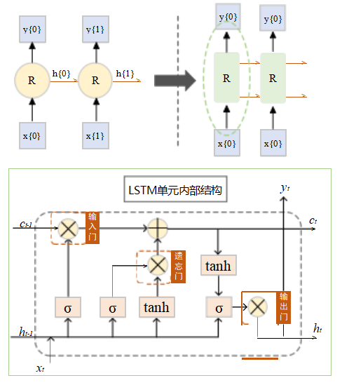

传统循环神经网络的内部循环单元结构无法 传递前序特征信号与后序特征信号的函数关系, 为此基于循环神经网络改进所得长短期记忆神经 网络(Long Short-Term Memory ,LSTM),其网络拓扑结构如图5所示。
LSTM 保留了RNN基本结构中相邻时间节点的隐含层传递关系,在循环体内部更新加入遗忘 门、输入门和输出门,对前序信息进行记忆、提取并筛选,进一步增强后续特征信号与前序特征信号间的关联程度,有效解决传统 RNN在长时间序列训练时出现的梯度消失与梯度爆炸问题。
电力系统
图 5 LSTM网络拓扑结构
LSTM保为充分发挥LSTM在处理长时间序列大数据集时性能较好的显著优势,利用互补集合经验模态分解将电力负荷分解为不同频率的分量,其中建立经贝叶斯优化的LSTM预测模型对复杂高频分量进行预测,进一步提高波动大、规律性差的负荷高频分量的预测精度。基于互信息理论对所选取的电力负荷进行最大相关最小冗余特征变量选择(mRMR),以此择出最优输入变量集合,并通过 LSTM 进行用户日前电力负荷预测。结果表明,mRMR-LSTM 模型能够更好地处理波动较大、随机性较强的用户电力负荷序列。

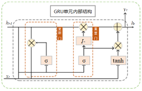

2.1.4 门控循环单元
门控循环单元(Gated Recurrent Unit ,GRU)为长短期记忆神经网络单元的简化变体,其将LSTM循环体内部的遗忘门与输入门合并为更新门,将输出门替换为重置门,有效对前序信息进行记忆或遗忘,可以同时兼顾电力负荷序列的时序性与非线性,大大减少了参数数量,降低了网络训练难度。
电力系统
图 6 GRU 网络拓扑结构
考虑到单一的GRU网络在处理非连续性长时间序列时难以对序列特征做差异化区分,利用谱聚类算法对用电负荷进行聚类划分,通过模型融合算法动态调节多种GRU模型在整体预测模 型中的权重,动态融合浅层、深层及多层叠加的各类 GRU网络,提高聚类划分下GRU预测模型 的预测精度与泛化能力。
为减少单一GRU模型存在的长时间序列信息丢失问题,在GRU负荷预测模型中加入 注意力(Attention)机制模块,提高对负荷序列关 键特征的捕捉能力,进一步减小负荷序列长度对 预测精度的影响。对历史电力负荷进行经验模态分解,构建EMD- GRU-Attention 混合预测模型,较好地捕捉了负荷数据的时序性与复杂非线性关系。 此外,GRU- Attention 预测模型也较为广泛地应用于具有强耦合性质的综合能源系统冷、热、电负荷的预测中,借助多任务学习中的权重共享机制提取不同类型负荷间的耦合信息,进一步提高大波动下单一负荷预测精度。

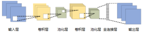

考虑到循环神经网络无法提取序列的空间特征,研究学者提出依靠卷积神经网络模型提取序列的时间特征与空间特征。卷积神经网络(Convolution Neural Networks ,CNN)在 BP 神经网络结构基础上将隐含层替换为卷积层与池化层, 高维电力负荷相关数据进行预处理后经输入层输入网络模型,经卷积层的卷积计算提取不同数据间的关联特征,经池化层池化后实现特征值筛选与降维,从而减少系统需要优化的参数数量, 降低了人为提取特征带来的预测误差。CNN网络拓扑图如图7所示。
电力系统
图 7 CNN 网络拓扑结构
传统卷积神经网络具有较强的非线性映射能 力及图像特征提取能力,用于负荷预测时可将负荷数据及相关影响因素进行图像化排列,充分发挥CNN在网络训练中的自学习、自适应优势, 通过提取图像数据关键特征来减小CNN处理序列数据时出现的过拟合问题。

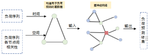

图神经网络(Graph Neural Networks ,GNN)主要包括图卷积神经网络、图记忆力网络等,是一种新兴的专门处理图数据的神经网络模型,其具备同时挖掘节点内特征信息与节点间的相关性信息的优越能力,在负荷预测领域能够较好地捕捉负荷序列的时间连续性与空间关联性。利用图神经网络进行负荷预测时,需将历史负荷数据进行预先聚类处理,利用同族负荷数据的时间序列特征与空间关联性特征构建局部时空图,利用图聚合函数将自身特征信息与相邻节点特征信息进行聚合,将最终信息平均值输入至神经网络。神经网络一般预测流程如图8所示。
电力系统
图8 图神经网络网络拓扑结构
利用 K-means 聚类算法将用电集群进行分组,将每组用户聚合的负荷序列作为节点特 征,建立面向用户集群负荷预测的图结构数据,构建并训练自适应时空同步图卷积神经网络模型,充分挖掘居民用电负荷的时空关联性,通过提取图像特征提高预测精度,但由于图神经网络捕获时间依赖关系的能力有限,预测精度仍有待提升。为进一步提高 GNN的时间特征提取能力,利用图神经网络与循环神经网络组合模型进行配电网负荷时空预测,其中,利用图卷积网络捕获电力网络的拓扑结构、获得空间依赖性,利用门控递归单元捕捉负荷信息的动态变化、获取时间依赖性,发挥两种神经网络自身特性,提高时空两维负荷预测的准确性。

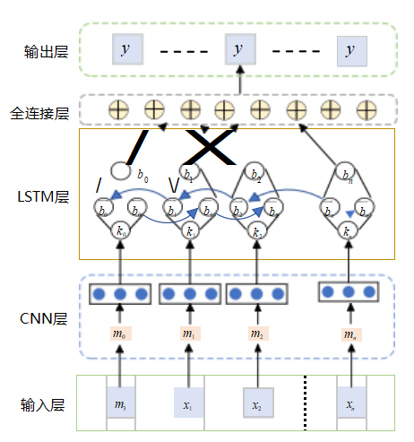

2.2.1 CNN-LSTM 模型
卷积神经网络可以较好地提取长时间序列的空间特征,但难以准确地提取出序列的时间特征,长短期记忆神经网络凭借其记忆功能能够准确提取序列时间特征信息,但自身短时记忆的固有缺陷容易丢失序列信息。因此,单一CNN与LSTM负荷预测模型在面对多维负荷数据序列常出现多维特征信息提取不充分、序列信息结构混乱等问题。
CNN-LSTM 组合模型可由 CNN 层提取序列空间特征,负荷序列经 CNN 处理后输入LSTM进行时序特征提取并进行负荷预测,充分集成 CNN与LSTM 两类神经网络模型的固有优势,有效减少单一模型在预测方面体现出的序列丢失、时序特征捕获不完全等问题。CNN-LSTM 模型网络拓扑结构如图9所示。
电力系统
图9 CNN-LSTM 模型网络拓扑结构
CNN-LSTM 预测模型在综合能源系统负荷预测、居民住宅负荷预测等方面应用广泛,其较强的时空特征捕捉特性能够差异化跟踪综合能源系统及居民住宅内各类负荷变化情况,有效提高具有耦合性质的独立负荷预测精度。进一步研究了居民住宅内家用电器的能耗情况,通过对电热水器与变频空调的能耗监测与预测,表明 CNN-LSTM 组合模型可以 很好地预测住宅内能耗占比较大的家用电器使用情况。
在系统区域级负荷预测方面,运用 CNN 充分提取各分量的潜在特征并作为 LSTM 网络输入对各分量进行预测,明显缩短负荷预测时间,有效提升负荷预测精度。由于传统 CNN- LSTM 模型只在结构上实现两个单体网络的顺序链接,为进一步提高训练性能,在整体结构上,可引入时序注意力机制及通道注意力机制来强化负荷序列特征提取能力;在单一网络上,可建立具有双向递归反馈的双向长短期记忆循环网络 BiLSTM,利用给 L1正则化对特征数据进行特征筛选后通过CNN-BiLSTM模型进行负荷预测,进一步增强模型预测性能。

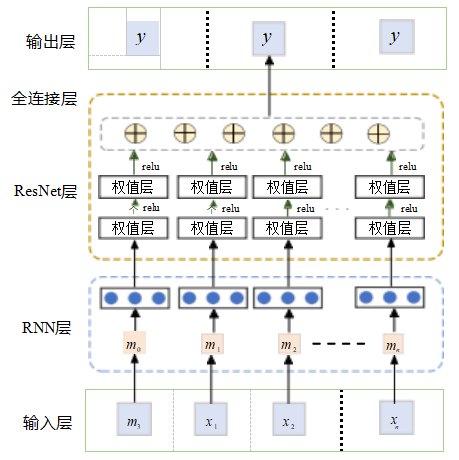

2.2.3 RNN-ResNet 模型
高维的电力系统负荷数据通常需要结构复杂、层数较多的神经网络进行训练,以此提高负荷特征提取的完整性与预测结果的准确性。由于神经网络层数叠加及多种神经网络耦合互联,面对高维度海量数据时模型训练速度较慢,且当训练达到一定次数与深度时,卷积神经网络、循环神经网络等将出现精度饱和甚至下降的“模型退化现象”。深度残差网络(Residual Network ,ResNet)由多个残差块堆叠而成,其内部的残差块结构不会增加网络模型参数数量与计算复杂度,可以有效缓解其他神经网络的训练速度慢及模型退化问题, 因此深度残差网络已被用于组合神经网络负荷预测模型中配合其他循环神经网络进行数据训练,其组合模型网络拓扑结构如图10所示。
电力系统
图 10 RNN-ResNet 模型网络拓扑结构

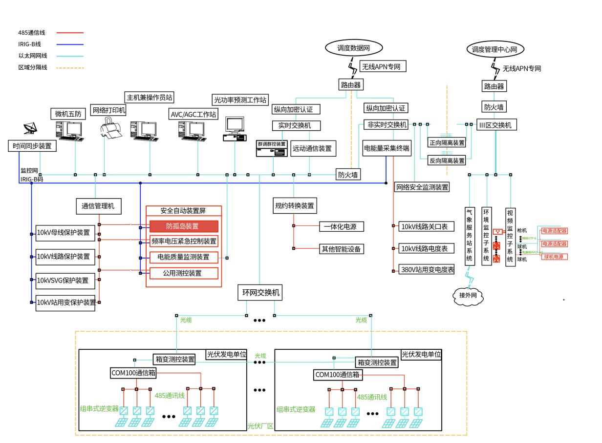

3安科瑞光储充一体化方案

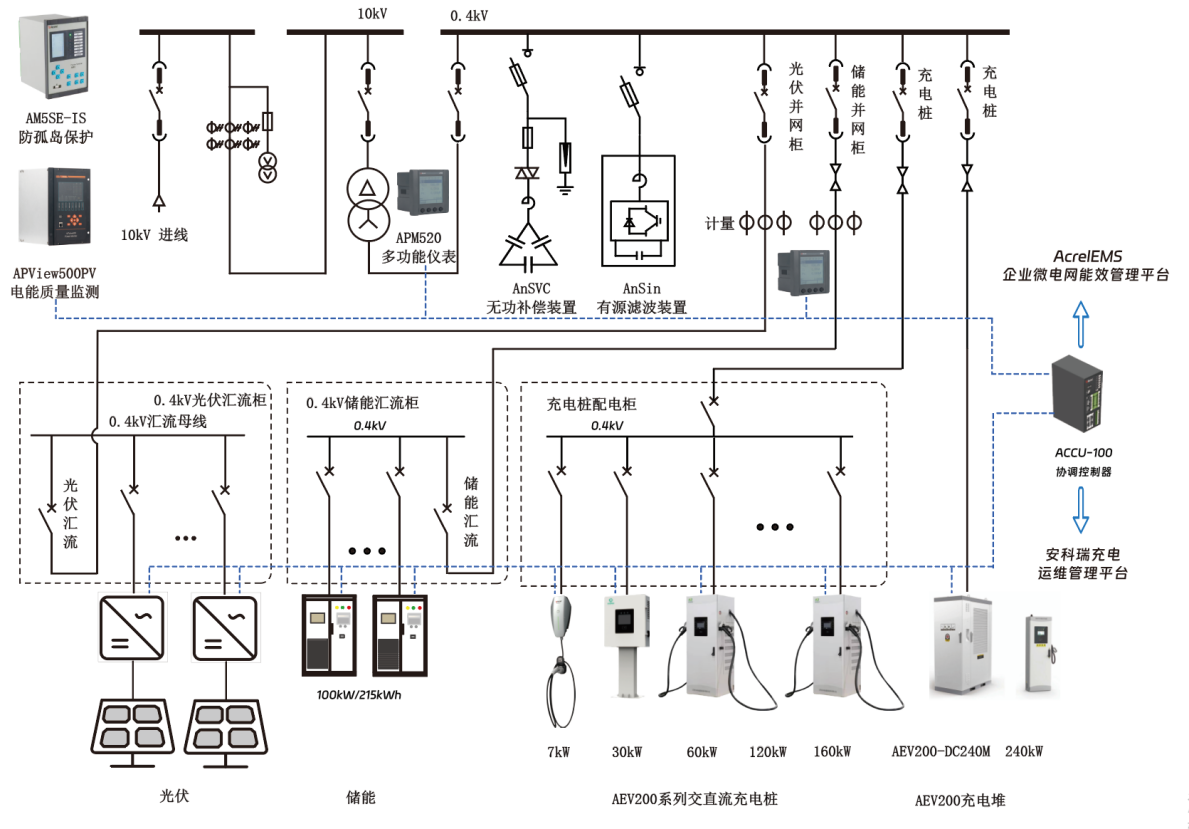

安科瑞为新能源工程包括分布式光伏、储能、充电站提供软硬件一体化解决方案,图11为一个包含分布式光伏、储能、汽车充电站和传统用电负荷组成的新型10kV配电网,由10kV开闭所、10kV并网分布式光伏系统、10kV并网储能系统、电动汽车充电站以及其它负荷组成。
电力系统
图11 安科瑞分布式光伏、储能、充电桩的10kV配电系统
