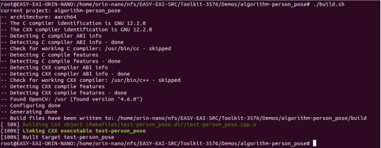

然后定位到板卡的nfs的挂载目录(按照实际挂载目录),进入到对应的例程目录执行编译操作,具体命令如下所示:
cd EASY-EAI-Toolkit-3576/Demos/algorithm-person_pose/ ./build.sh
rk3576

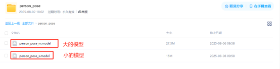

要完成算法Demo的执行,需要先下载人体关键点识别算法模型。
百度网盘链接为:https://pan.baidu.com/s/1ln9kclhgl6JqXtOzS3y5PQ?pwd=1234 (提取码:1234 )。
rk3576

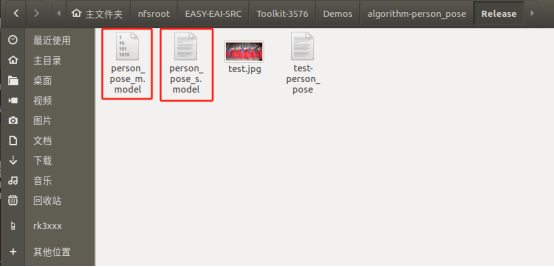

同时需要把下载的人体关键点识别算法模型复制粘贴到Release/目录:
rk3576

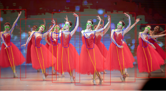

结果图片如下所示:
rk3576

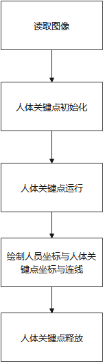

4.人体关键识别算法例程
 例程目录为Demos/algorithm-person_pose/test-person_pose.cpp,操作流程如下。
rk3576
